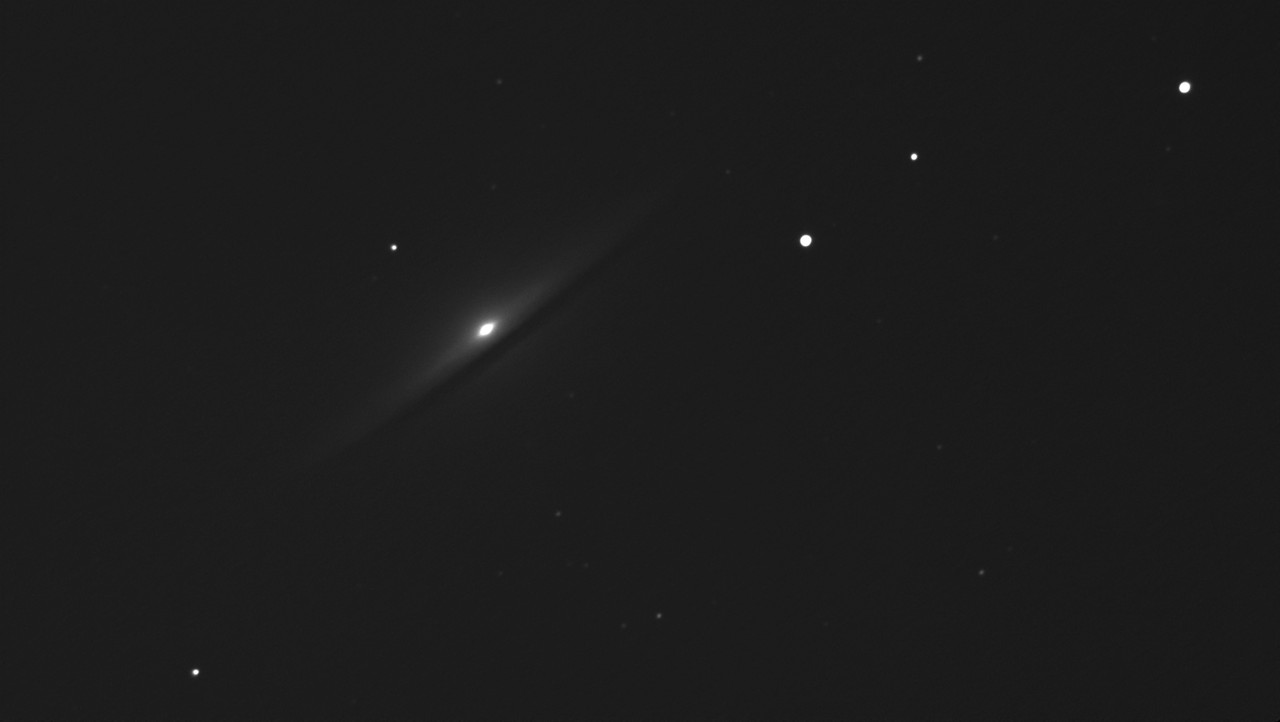

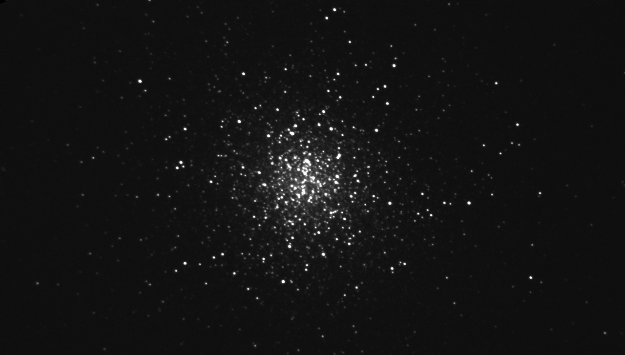

Buenas, en vista del "secano" que tenemos con planetaria, hace un par de noches estuve observando algunos objetos de cielo profundo con mi dobson, las galaxias se ven como un borrón, pero los cumulos globulares son espectaculares por el ocular
Después me anime a hacer unas tomas, son las primeras que hago de CP. Procedimiento; cogí mi cámara monocroma planetaria (ASI678MM), enfoqué y grabé algunos videos de un minuto de duración. Son a foco primario (1800mm) y este es el resultado de un apilado en Autostakkert de unas 120 tomas de 0.5seg cada una. Intenté subir los segundos por toma, pero las estrellas se me mueven, probablemente por un estacionamiento deficiente o por que la combinación de focal/montura AZ simplemente no es capaz, no lo se.
Después no hice mucho más, por que con astrosurface al aplicar wavelets no mejoraban. Lo dicho... el que no sabe...
No obstante lo disfruté
Creo que son en este orden, M5, M13 y la Galaxia del Sombrero.

Lo que hiciste es lo que se denomina astronomía asistida electronicamente o EAA. Es una forma divertida de usar una cámara sencilla y un telescopio motorizado para obtener imágenes sencillas pero interesantes de objetos de cielo profundo. Es muy divertido y si acumulas suficientes tomas puedes obtener imágenes muy chulas. No suelen admitir mucho post procesamiento por que la información obtenida es mas bien escasa pero abren la posibilidad de observar algunos objetos desde cielos contaminados y eso es muy interesante.

Hola, algunas cámaras planetarias permiten hacer exposiciones de hasta un minuto de exposición, podrias probar a hacer tomas de la máxima duración que te permita y hacer un apliado a ver que sale

Gracias, ahora me he picado y voy a intentar afinar bien el estacionamiento. La terraza tiene una muy ligera pendiente y por tanto tengo que calzar de alguna manera la base del dobson antes de estacionar. Otra fuente de error es que normalmente el tubo lo oriento al N muy a ojímetro también, y es que para planetaria no necesito afinarlo...

Tampoco hace falta que te obsesiones en exceso con la "puesta en estación" de una montura acimutal. Por muy bien alineada que esté te vas a enfrentar de todos modos a la rotación de campo por lo que estarás limitado a sesiones de entre media a una hora antes de que la rotación de campo sea excesiva. Tampoco es absolutamente necesario exponer mucho. Con tomas breves de 20 segundos se puede llegar muy lejos. En las nebulosas brillantes lo que mas mola es ver como poco a poco aparecen los colores y en las galaxias como los detalles pequeños empiezan a destacar.

Te da exactamente lo mismo desde donde partas al hacer la alineación, si desde el norte o desde cualquier otro punto. El sistema crea un mapa del cielo al alinear con dos estrellas para saber donde se encuentra, localizar y seguir los objetos. Incluso la nivelación no es necesaria afinarla excesivamente por el mismo motivo.
El problema es que a esa focal y dependiendo de la zona del cielo a la que apuntes, la rotación de campo va a ser mas o menos importante no siendo posible la exposición de varios segundos sin que las estrellas aparezcan ovaladas. Ahí tu tienes que determinar cual es el tiempo que te aguanta y capturar muchas tomas para poder apilar y que acumules señal.

Prueba el programa Sharpcap y su opción de Live Stack; es probablemente el programa de referencia en la adquisición en vivo de imágenes. Incluso la versión gratuita puede darte bastante juego (la de pago son 17€/año). Yo lo hago con un 80f6, no quiero ni hacer las cuentas de cuantos "fotones" cazas tu.....
