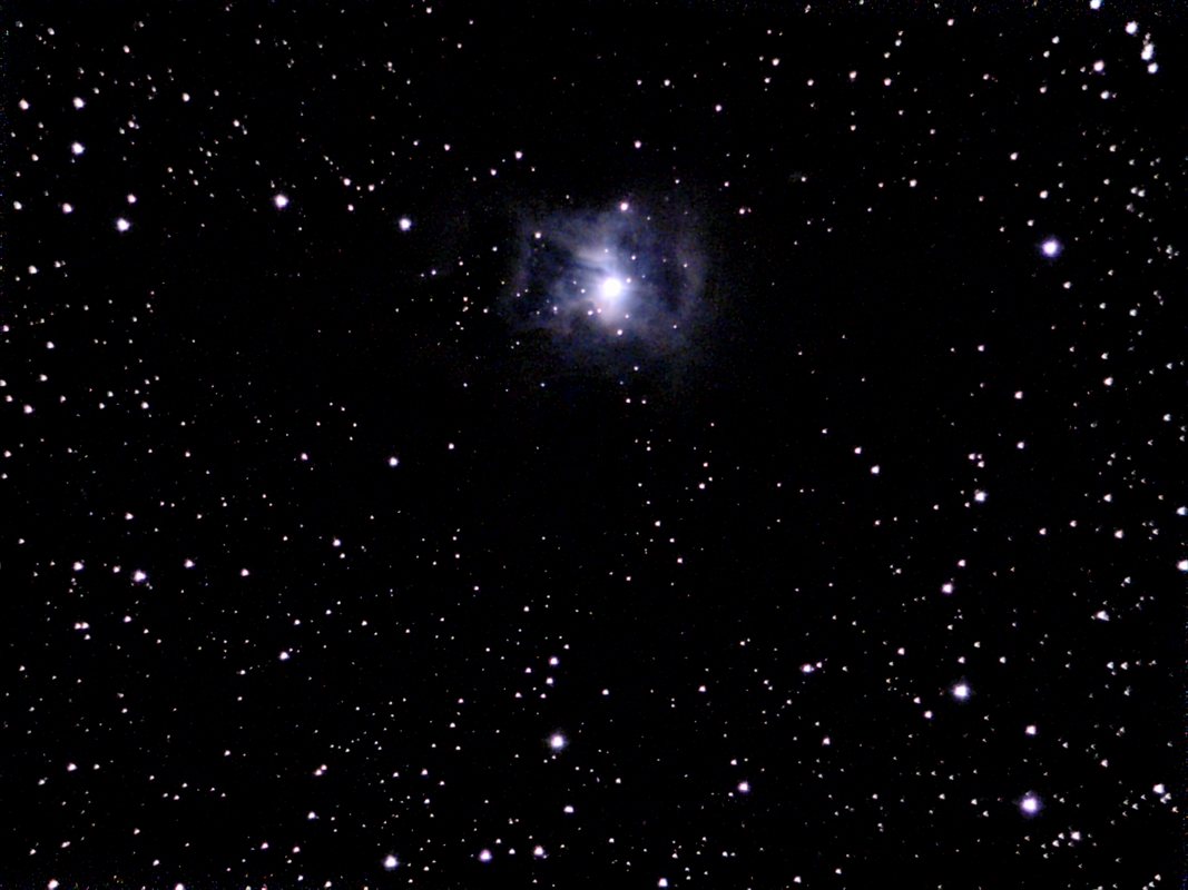

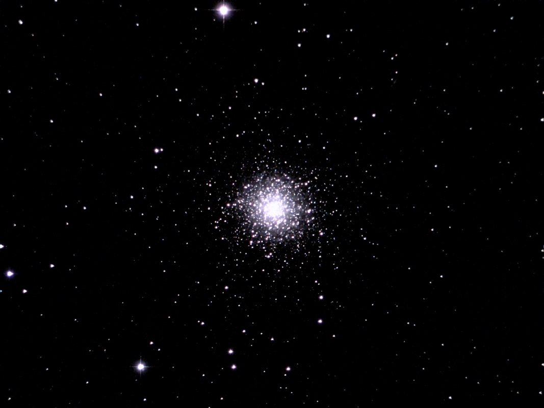

« respuesta #7 : Lun, 13 Jul 2020, 20:54 UTC »
He estado haciendo pruebas  con un Vixen ED 81S+reductor 0.63 ( 394mm, f/4,9)  y parece que encaja muy bien con ésta cámara, desde luego mejor que con el Newton 200 a f/6 con el que también he hecho alguna prueba. El campo  es mas o menos  1º 20´x1º que no van a salir las Pléyades pero  es lo bastante amplio para encuadrar bien muchos objetos de  30-40 minutos.
Todas están hechas con el filtro L  de Astronomik. Procesado: ajuste de histograma con Pixinsight LE versión 1.0 en formato FITS 16 bits y guardadas en TIFF
M51: 15 segundos x100
M101- 30 s x 80
M 63- 10s x 90
NGC 4565- 10 s x 60.
La verdad es que con éste sistema los que no tenemos el equipo ni el tiempo o la destreza para hacer buenas fotos de cielo profundo por lo menos podemos sacar algo aceptable sin hacer tomas largas ni autoguiado y sin matarse con el procesado que aquí  es mínimo....desde luego en los foros de Cloudynights es una modalidad que cada vez tiene mas seguidores..y donde se puede obtener mucha información.

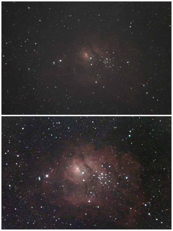

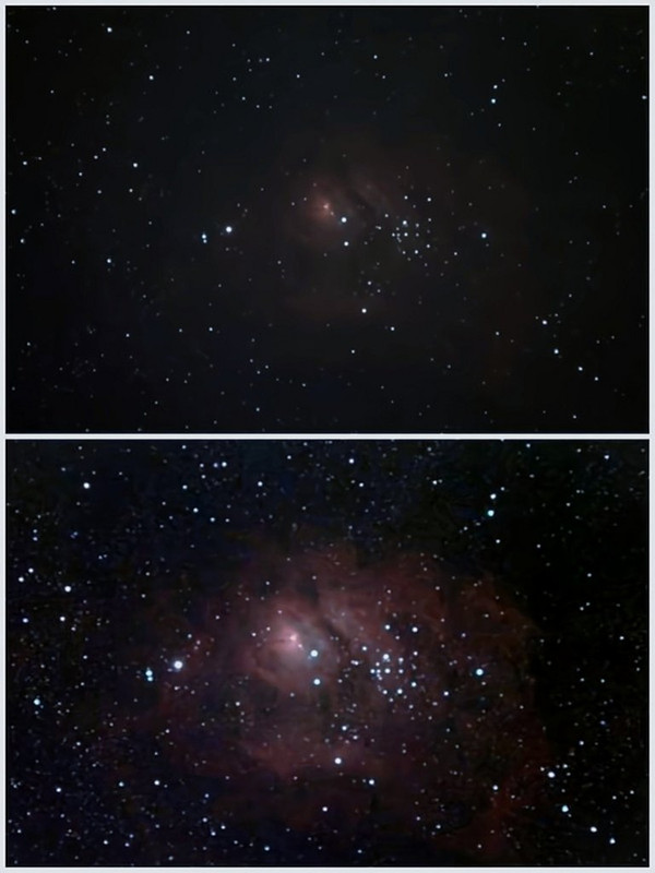

OscarP
Alava
mensajes: 417
« respuesta #21 : Lun, 24 Jul 2023, 09:39 UTC »
Jo, que diferencia cuando se procesa algo.....  OKOK
Lo de los flats, tengo un panel en curso/perdido por el transportista..... leng
mensajes: 28161
« respuesta #22 : Lun, 24 Jul 2023, 18:02 UTC »
yo te animo al retoque,  a re-visualizar
ya ves en un minuto con aplicaciones generales de móvil,  sobre la versión mas débil,  la de 81segundos
y yo no tengo mucha idea de "ésto"

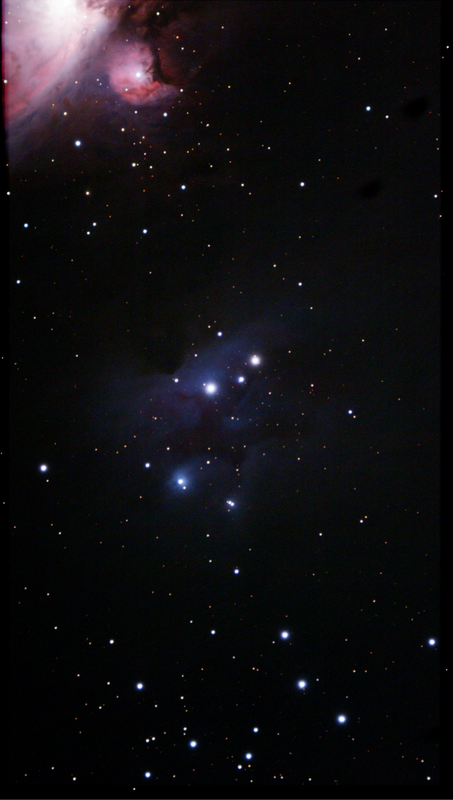

« respuesta #23 : Mar, 07 Nov 2023, 16:32 UTC »
Bueno, añado alguna foto mas, ya que parece que la zona de Orión se me empieza a poner a tiro.
Todas desde ciudad con el ed80 + filtro uhc + cámara imx585, en lifestack (en directo) con Sharpcap, sin flats ni darks ni procesado, sólo reducidas para subirlas aquí. Son de unos 10 minutos cada una, salvo la de la Cabeza del Caballo que  son 20.
* TotalOrion.jpg (24.2 KB, 265x600 - visto 223 veces.)
OscarP
Alava
mensajes: 417
« respuesta #24 : Mar, 07 Nov 2023, 16:52 UTC »
y preguntar si hay alguna forma de "ver" mejor esa zona tan brillante de la Nebulosa de Orión (el Trapecio). Viendo las gráficas de mi cámara (svbony sv705c) pensaba que al bajar mucho la ganancia (de 300 pasar a 50) se vería bastante mejor, y no me ha salido nada concluyente. No se si entiendo bien lo de la profundidad de pozo y rango dinámico, estoy dando por hecho que en función de esos valores puedo sacar a la vez zonas muy brillantes y menos.....
mensajes: 3160
« respuesta #25 : Mié, 08 Nov 2023, 15:57 UTC »
La manera de ver en EAA diferentes zonas brillantes y oscuras es jugar con el histograma. Si queremos ver las zonas mas oscuras lo estiramos mas y aparecen las volutas débiles. Si queremos ver el brillante trapecio reducimos el estirado hasta el punto que nos guste mas. Esa es la forma de trabajar en EAA. Es como ir cambiando de oculares según lo que buscamos ver en cada caso. Si lo que quieres es ver a la vez las zonas oscuras y brillantes en su justo estirado ya tienes que pos procesar y entrar en el campo de la astrofoto ya que aunque el pozo sea amplio hay que estirar las diferentes zonas de un modo distinto bien sea usando mascaras o a través del estirado hiperbólico.

Te pongo aquí una imagen de la M8 obtenida en cielo suburbano en mi terraza  para que te hagas una idea esto se ve en vivo y directo en 7 minutos, a los 3 ya se puede ver bastante bien.
Esta es la Iris Nebula NGC  7023 con 26 minutos de exposición
M13 Cúmulo de Hércules

Haciendo pruebas con la rueda de filtros.
Esta es con el filtro Baader Neodymium, 10 minutos con exposiciones de 2".
ngc1977
https://postimg.cc/rK79GB7j
