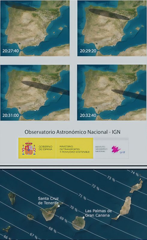

    movimiento de la sombra del eclipse en la fase de Totalidad sobre la Península Ibérica

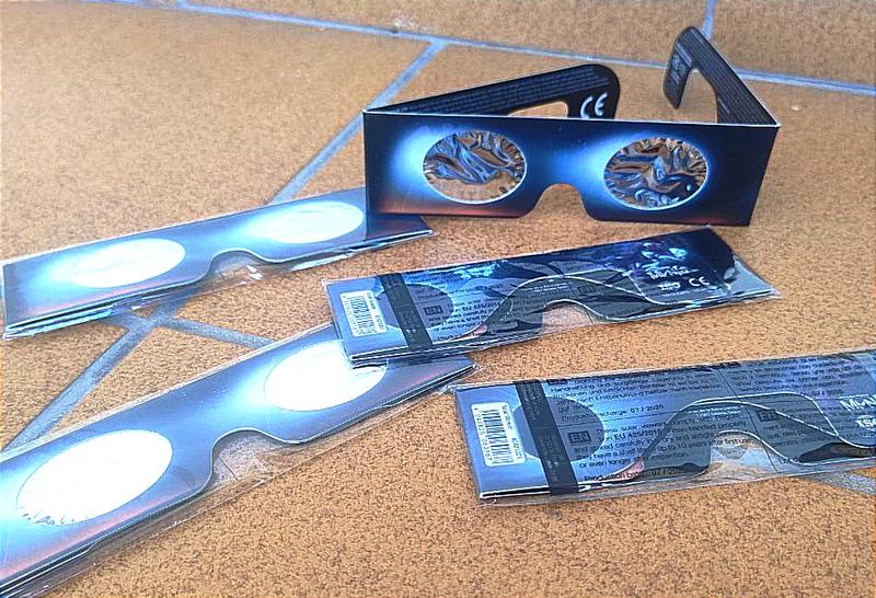

    Si estás buscando GAFAS y Material para ver el eclipse
    directamente puedes bajar AQUÍ

    Gafas Solares certificadas para ver el eclipse con toda seguridad

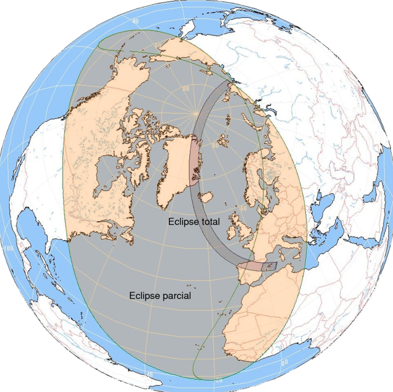

    el paso del Eclipse sobre todo el globo terráqueo y por España

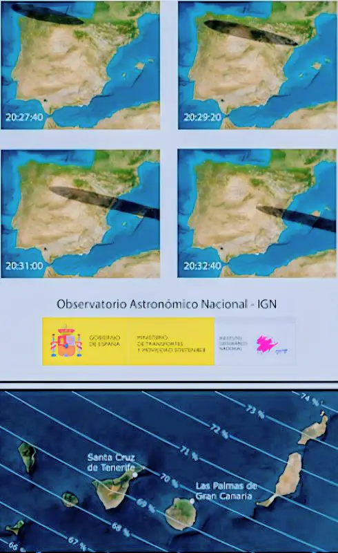

    Video de la sombra lunar haciendo su último recorrido, sobre la parte  Este de la península y Mediterráneo,
    pues es un juego sobre casi el borde del globo, y no es intuitivo de imaginar solo en gráficos.
    Por cierto, el mapa tiene otra utilidad, no es así de feo en blanco y negro por casualidad, si no porque muestra las zonas donde se ve el eclipse, o en negro las que no se ve el eclipse por estar el Sol tapado por la orografía.
    clic encima para ampliar

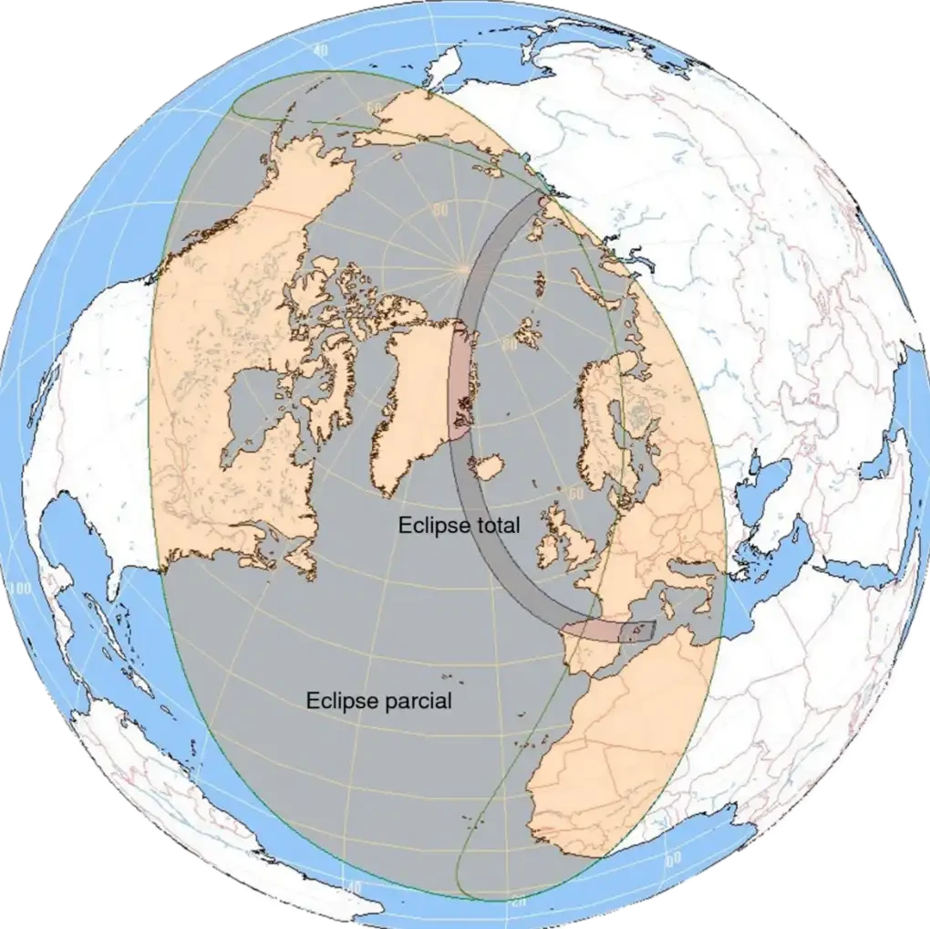

    paso del eclipse total de Sol el 12 ago 2026 por encima del globo terrestre

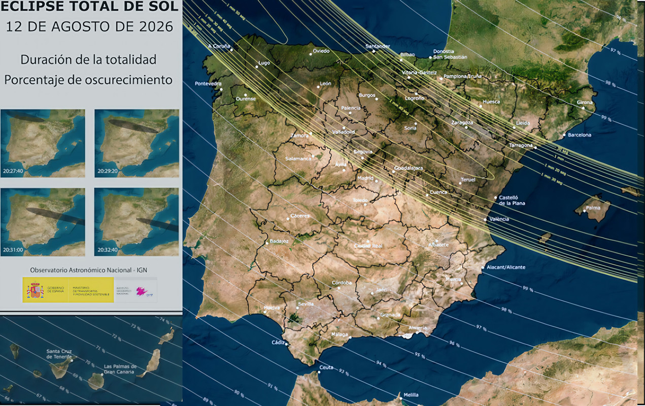

    12 agosto 2026 eclipse total de Sol en España - lineas de oscuridad - y duración
    visibilidad del Eclipse: tiempo oficial horario verano, lineas de % de oscurecimiento, y duración de la totalidad
    Este eclipse del 12 de agosto de 2026 será visible como parcial en el norte de Norteamérica, gran parte de Europa y el oeste de África.
    Empieza a cruzar la Tierra a las 17:34 horas desde el mar de Bering y finaliza a las 21:58 en el Océano Atlántico. La sombra (o franja de totalidad) sigue por el noreste de Groenlandia y el extremo oeste de Islandia, cruzará el océano Atlántico y se adentrará en la península Ibérica cruzándola de oeste a este y pasando por numerosas capitales de provincia desde A Coruña hasta Palma, incluyendo León, Bilbao, Zaragoza y València ... con duración de la totalidad hasta de 1 minuto 50 segundos máximo.

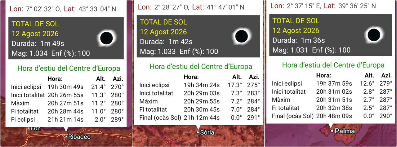

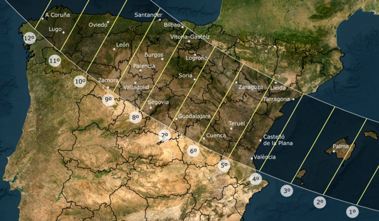

    hay diferencia sustancial de altura º sobre el horizonte en el momento del máximo según el lugar geográfico
    altura del Sol en º por cada zona geografica en el momento del máximo
    además en cada lugar es distinto (no como los eclipses de Luna) .
    por ejemplo, el momento del máximo:
    a 11° de altura desde Ribadeo
    7° en Soria
    menos de 3° desde Palma

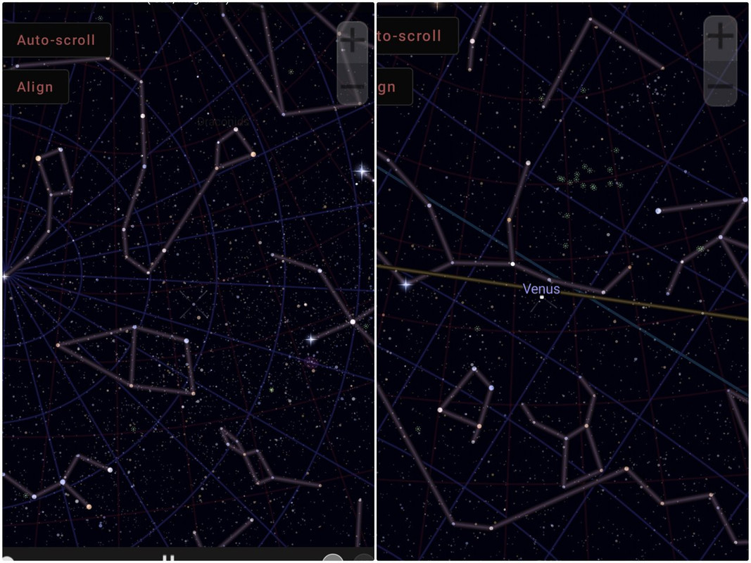

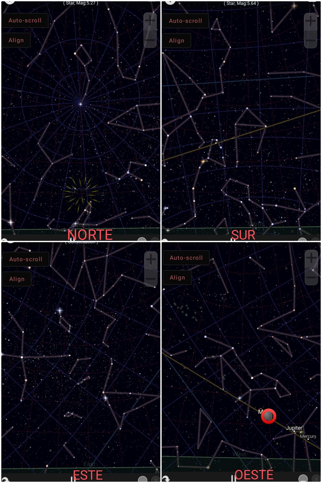

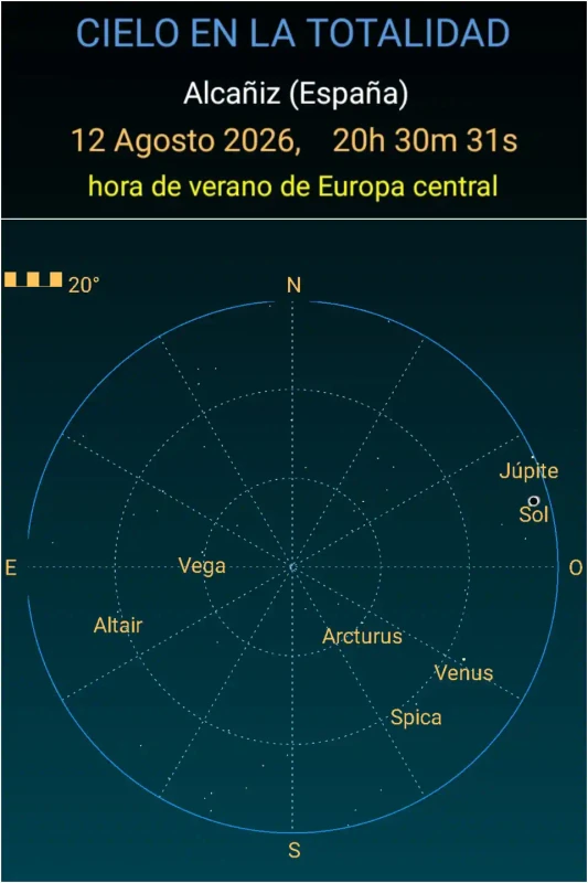

    el cielo en el momento del Eclipse  (Skeye)
    podrán verse estrellas hasta 1a. magnitud, en el minuto de máxima oscuridad

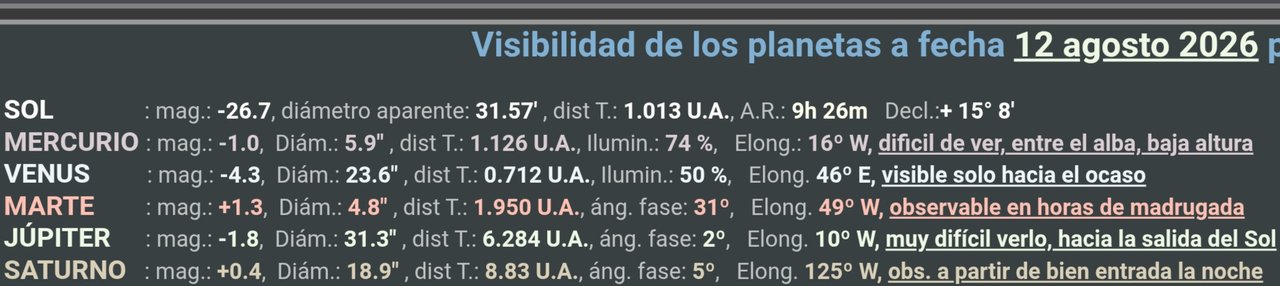

    Visibilidad de los planetas a fecha 12 agosto 2026 para latitud geográfica: +40º
    algunos horizontes "intermedios" para facilitar la posible identificación de estrellas y Venus
    NORDESTE                     SUROESTE

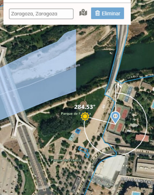

    « respuesta #5 : Mié, 06 May 2026, 08:43 UTC »
    Comparto esta web que me ha parecido interesante para buscar sitios con buena visibilidad de cara al eclipse.
    https://www.treseclipses.es/
    Perdonad si ya se ha compartido, yo no la he encontrado.
    TresEclipses
    desde: may, 2026
    mensajes: 2
    « respuesta #6 : Mar, 12 May 2026, 17:23 UTC »
    Gracias por postear la web. Soy el desarrollador de la misma, para cualquier pregunta por aquí me tenéis. Saludos!

    « respuesta #7 : Mié, 13 May 2026, 15:31 UTC »
    Muchas gracias Treseclipses, el mejor simulador que he visto!
    Dos preguntitas: ¿el horizonte que se ve en el simulador es real segun el lugar? (esto seria brutal!!!) y segunda: teneis pensado desarrollarlo para android o ios?

    « respuesta #8 : Lun, 25 May 2026, 18:33 UTC »
    Hola! Sí, claro, la vista horizonte es la real teniendo en cuenta las elevaciones del terreno. Si me la inventase, maldita la gracia que os haría leng. Lo único que no tiene en cuenta elementos naturales (árboles) ni artificiales (edificios). De momento funciona muy bien en formato web tanto para desktop como para móvil. Si veo más peticiones, me plantearé hacer la app. Gracias!

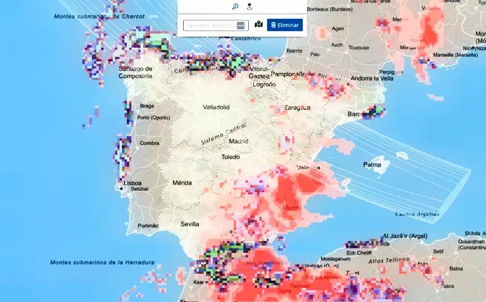

    • 5. Las nubes
      El peor enemigo de un eclipse. La mayoría de nubes pueden tapar el sol en el peor momento. Como el sol va a estar cerca del horizonte, pueden haber más nubes que se topen de camino al sol, incluso cuando no hay nubes donde vayamos a verlo. Por eso es muy importante comprobar el tiempo en municipios hasta unos 100-120km al noroeste/oesnoroeste. Cuanto más lejos estén, más altos deben de ser para que bloqueen el sol.
      A partir de hoy la AEMET emitirá boletines especiales con predicciones del tiempo que va a hacer. Afortunadamente, la mayor parte de la zona de totalidad estará despejado; en las zonas de la costa cantábrica será bastante complicado ver el eclipse, mientras que en el Pirineo, el Sistema Ibérico, y posiblemente también en el Levante habrá mucha incertidumbre por las nubes de evolución, que pueden dar a tormentas o puede que se disipen al final del día.
      Esta es la previsión a fecha de publicación de este post:
      Aunque se vea de forma parcial, también pongo el de las Canarias:
      En verde está la nubosidad baja, en azul la nubosidad media y en rojo la nubosidad alta. Esto se refiere a la altura de las nubes, no a su densidad (cuanto más oscuro, mayor nubosidad). Más que la nubosidad, la altura es un factor más importante porque nos pueden dar una idea del tipo de nubes que serán. Las nubes altas como los cirros pueden dejarnos ver el sol si son bastante finas, aunque no se va a ver con tanta nitidez y podemos perdernos bastantes detalles como la corona. Por otro lado, las nubes bajas serían principalmente cúmulos o nubes de lluvia que taparán por completo el sol con toda seguridad si se interponen.
      Podéis acceder a un visor interactivo aquí. Creo que los datos se actualizan cada 10-12 horas: https://visualizadores.ign.es/eclipses/2026
      ¡A cruzar los dedos! Si tenéis la posibilidad de hacer un plan B, os lo recomiendo encarecidamente. Yo he tenido que pasar al mío por este motivo.

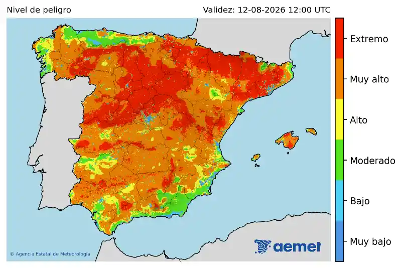

    • 6. Los incendios
      También hay que decir que la mayor parte de la zona de totalidad está en riesgo extremo de incendios, especialmente en la meseta norte que es justo donde mejor se va a ver. El humo de los incendios también puede cubrir el sol si está lejos y/o es muy denso. Vamos a hacerle un favor a todos (y a nuestras tierras, ya de paso) y seamos cautos estas vacaciones: Respetar las restricciones de acceso, no hacer fogatas no autorizadas, recoger la basura que dejamos...

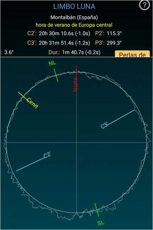

    « respuesta #12 : Mar, 11 Ago 2026, 18:05 UTC »
    de la App Eclipse 2.0
    son 2 gráficos locales,  pero muchos aspectos poco deben variar
    el Limbo magnificado de la Luna, y ...
    y los 180° de Cielo en el momento del máximo en la totalidad del eclipse,
    aunque mucho más claro y ampliado lo encontraréis aquí
