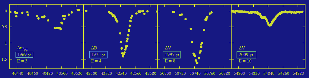

EE Cephei es un sistema binario eclipsante singular ubicado en la constelación de Cefeo. Su estrella primaria, de tipo Be (B5 III, Tₑₓₜ ≈ 14300 K) rota a gran velocidad (~350 km/s), y es eclipsada cada ~5,6 años por un disco oscuro circumestelar que provoca eclipses prolongados (≈57 días) y asimétricos . Este sistema pertenece a un grupo muy reducido junto con ε Aurigae y otros de periodo excepcionalmente largo .
Las campañas internacionales realizadas en 2003 y 2008–2009 confirmaron la existencia de un disco eclipsante y recogieron curvas de luz multibanda y espectroscopía que sugieren estructura en múltiples anillos, precesión del disco (Pₚrec ~ 11–12 Pₒrb) y presencia de ‘bump’ azulados en los índices de color antes y después del mínimo .
En el eclipse de 2014 (E = 11), se esperaba una profundidad cercana a ΔV ≈ 2,0 mag según el modelo de precesión, pero se midió solo ΔV ≈ 0,71 mag. A esto se sumaron variaciones cromáticas pequeñas (B–I ≈ +0,15 mag), nuevos tiempos de mínimos, y creciente interpretación de cambios en las líneas Hα y Na I . Estas discrepancias exigen revisar el modelo actual y mejorar nuestra comprensión de la estructura y dinámica del sistema.

Las campañas de 2003 y 2008–2009 aportaron datos esenciales que validaron el modelo de disco eclipsante, detectaron variaciones cromáticas consistentes y permitieron probar el periodo de precesión predicho .
La campaña de 2014, que reunió observaciones de cerca de 30 instrumentos en Europa y Norteamérica, recogió más de 11 000 medidas fotométricas UBV(RI)C y permitió actualizar efemérides y analizar perfiles espectrales alrededor del eclipse .
