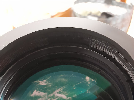

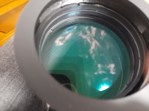

Me acaban de llegar y tienen en la lente como varias marcas blancas en las lentes (la lente es principalmente verde y las marcas son como borrones extendidos por algunas zonas), pueden verse aquí imágenes:
https://drive.google.com/drive/folders/1y3Ieev9-IXBnFAZzXGksfzQbB8qXNwfn?usp=drive_link
Es normal que las tenga?

No, no es normal. Devuélvelos.

Parece grasa o algo así en las lentes.
Es una pena que cuando se envía algo no se realice una comprobación por parte del vendedor...
En fin. Devolución.

incluso un fallo en el "coating" ?
devolución ya !

Que horror, devolución y desconfianza en la marca.
Menuda presentación. no
