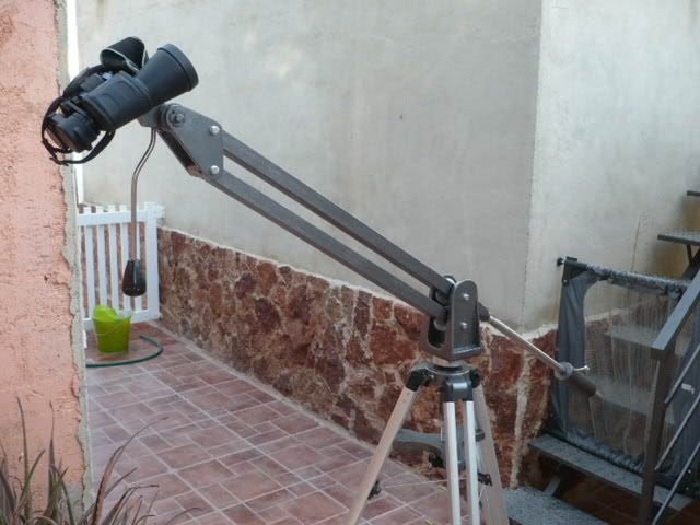

Para observar el cielo con prismáticos "grandes" la gente utiliza una montura de paralelogramos, hay quien se la fabrica él mismo, en éste foro hay un par de ejemplos
buscando en google verás cosas así:
Yo andaba pensando en aprovechar una vieja lámpara flexo que anda por casa... ya veremos, que son demasiados proyectos en mente

lo del paralelogramo es por la altura que pueden coger, y tú debajo observando hacia arriba

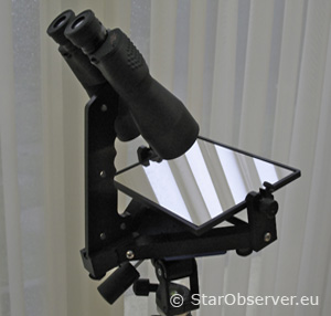

puestos a gastar , personalmente, me miraría unos de esos con prisma cenital 90º o 45º

Si, si, entiendo perfectamente que hasta que no llegue el trípode disfrutaré de poco y nada. Pero como llegará uno o dos días después de los prismáticos, no hay problema.
Como sabes, el trípode adquirido es tipo paralelogramo, así que espero disfrutar bastante!!
Ya contaré mis experiencias.

He visto esto para usar binoculares que no estén acodados sin desnucarse
https://www.craigcolvin.com/binocularmirror
que es la construcción casera de una versión comercial
re.: 20X80 Skymaster + Trípode para NOVATO + Nombre de las "L"
respuesta #28
: Vie, 20 Ene 2012, 02:42 UTC »
supongo que se verá en visión "
