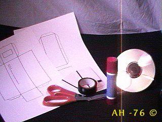

material
Materiales necesarios para el espectroscopio casero.

2. Materiales necesarios
  • Un CD o CD-ROM que ya no uses (sirven los discos promocionales o de instalaciones antiguas).
  • La plantilla con el esquema del espectroscopio (impresa en papel A4).
  • Una cartulina negra.
  • Tijeras y pegamento de barra.
  • Regla y rotulador.
  • Dos tarjetas plásticas o billetes de transporte con bordes muy rectos y sin rugosidades (para definir la rendija).
  • Cinta aislante negra o celo.

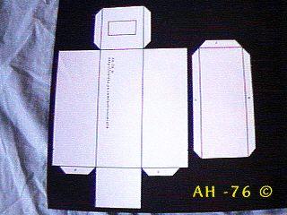

Paso 1: Preparación de la plantilla
Recorta las piezas de la plantilla, pégalas sobre la cartulina negra con pegamento de barra y vuelve a recortarlas siguiendo los contornos.

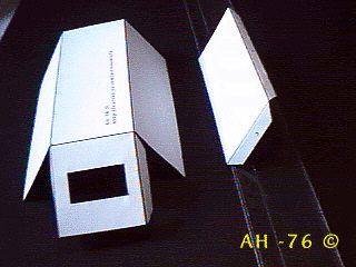

Paso 2: Pliegues y ventana de observación
Con ayuda de la regla, realiza los pliegues en la cartulina tal como indican los esquemas. Recorta la ventana cuadrada/rectangular indicada en una de las caras.

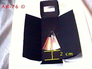

Paso 3: Extracción de la sección de CD (red de difracción)

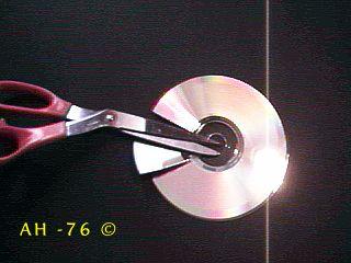

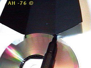

  • Presenta una de las caras de la caja sobre el CD y marca su grosor con un rotulador.
  • Con mucho cuidado para que el disco no se quiebre, ve cortándolo poco a poco desde las marcas hacia el centro, obteniendo una porción con forma de "quesito".
Paso 4: Montaje interior del CD
Coloca la porción de CD en el interior de la estructura, situándola a unos 2 cm respecto a la parte posterior de la caja. Fíjala firmemente con celo o cinta aislante.

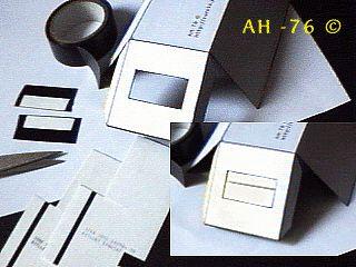

Paso 5: Fabricación de la rejilla / rendija de entrada
  • Corta dos trozos de tarjeta rígida con filos limpios.
  • Pégalos por detrás de la ventana cuadrada con cinta aislante, dejando que sobresalgan ligeramente.
  • Los bordes deben quedar en posición estrictamente horizontal y paralelos entre sí, dejando una separación libre entre ellos de menos de 1 milímetro.

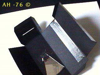

Paso 6: Ensamblado y sellado de luz
Aplica pegamento en las pestañas de la cartulina y ensambla la caja, procurando que las piezas queden perfectamente alineadas. Comprueba minuciosamente que no entre luz por ninguna junta: el interior debe estar a oscuras y la luz solo debe ingresar a través de la rendija frontal y la mirilla posterior. Si detectas fugas, séllalas por fuera con cinta aislante negra.

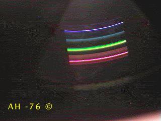

Una vez terminado el montaje, apunta la rendija del espectroscopio hacia distintas fuentes de luz y observa el reflejo descompuesto sobre la superficie del CD a través de la mirilla posterior:
  • Bombilla incandescente o luz solar reflejada en papel blanco: Verás una franja continua con todos los colores del arcoíris sin interrupciones (Espectro Continuo).
  • Pantalla de ordenador o televisión: Al enfocar a una zona blanca de la pantalla en penumbra, verás el espectro completo pero cruzado por bandas oscuras hacia la zona del rojo, correspondientes a la marca del fósforo que recubre el interior de la pantalla (Espectro de Absorción).
  • Tubo fluorescente: Observarás un arcoíris "incompleto", compuesto por líneas verticales finas y muy brillantes sobre un fondo oscuro (Espectro de Emisión), producidas por la excitación del vapor de mercurio y otros gases interiores.

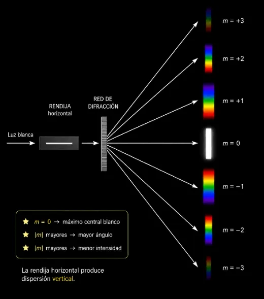

La superficie grabada de un CD actúa como una red de difracción formada por millones de microsurcos que descomponen la luz del mismo modo que un prisma:

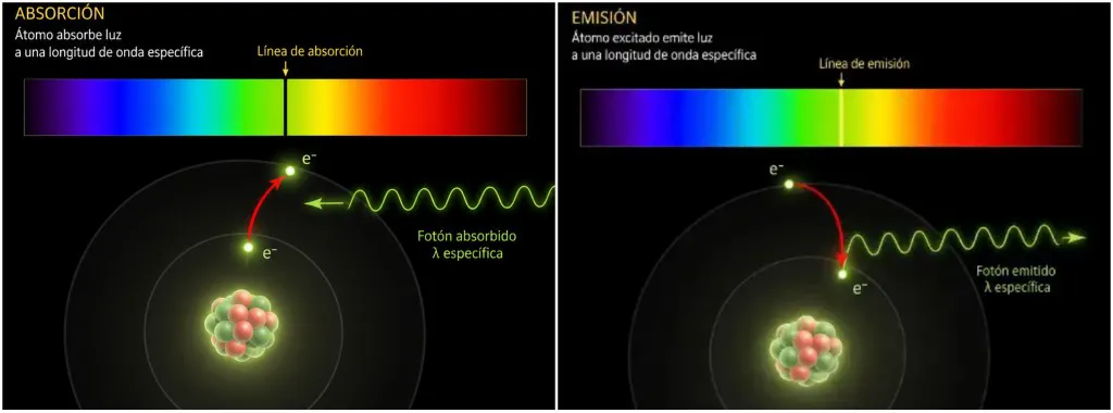

  • Absorción de energía: Los electrones giran alrededor del núcleo atómico en órbitas discretas. Cuando un átomo recibe energía (calor, radiación), sus electrones absorben fotones de frecuencias muy específicas y saltan a órbitas superiores (estado excitado).
  • Emisión de fotones: Cuando los electrones regresan a su órbita original, liberan esa energía exacta emitida como un fotón de luz de una longitud de onda (color) concreta.
💡 Símil del supermercado: Imagina que el electrón es un carro de compra, el fotón es la moneda y el pasillo es la nueva órbita. Al introducir la moneda exacta (absorber el fotón), el carro se libera y se mueve por el pasillo. Al devolver el carro a su sitio (órbita original), recuperas la moneda (se emite el fotón).

  • Espectro Continuo: Emitido por sólidos, líquidos o gases densos a alta temperatura y presión (el filamento de una bombilla o el interior de una estrella). Muestra una banda ininterrumpida de colores.
  • Espectro de Emisión: Emitido por gases a baja presión y alta temperatura (nebulosas de emisión, tubos fluorescentes). Muestra líneas brillantes de colores sobre fondo negro.
  • Espectro de Absorción: Ocurre cuando una luz de espectro continuo atraviesa un gas más frío (la atmósfera de una estrella o la propia atmósfera terrestre). El gas absorbe sus colores característicos, dejando rayas oscuras sobre el arcoíris.

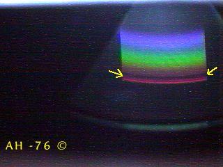

Con una rendija suficientemente estrecha, estas líneas pueden apreciarse en el reflejo de la luz solar sobre una hoja blanca, aunque menos marcadas que en los esquemas de referencia.

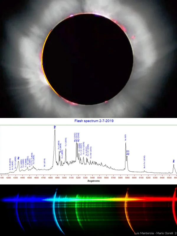

3. El espectro relámpago durante un eclipse total de Sol
Segundos antes y después de la totalidad, cuando la Luna cubre casi por completo el disco solar, la fotosfera deja de dominar y aparece brevemente el espectro de la fina capa de gas que la rodea: la cromosfera. Durante esos pocos segundos, las líneas oscuras de absorción del espectro solar habitual se invierten y brillan como líneas de emisión sobre un fondo oscuro, en lo que se conoce como "espectro relámpago" (flash spectrum).
Este fenómeno fue precisamente el que permitió a Janssen y Lockyer detectar la línea del Helio en 1868 (ver punto 1): solo durante esos instantes de totalidad, la línea del elemento desconocido se hacía visible con claridad suficiente para ser registrada. Hoy en día, con un espectroscopio casero bien calibrado y una cámara de vídeo, cualquier aficionado puede intentar capturar este esquivo fenómeno durante un eclipse total, repitiendo en cierto modo el experimento que llevó al descubrimiento de un nuevo elemento químico.

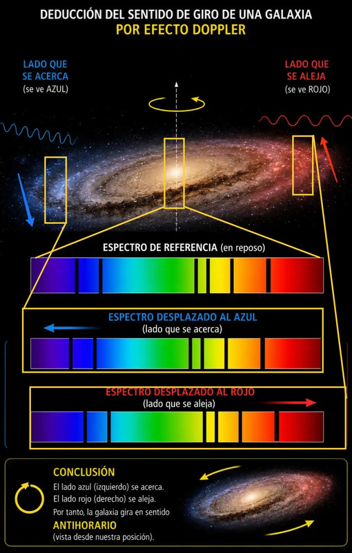

El mismo principio Doppler que ensancha las líneas de una estrella individual puede aplicarse a escala mucho mayor: midiendo el desplazamiento de las líneas espectrales en distintos puntos de una galaxia espiral, es posible trazar su "curva de rotación" (la velocidad orbital de sus estrellas y gas en función de la distancia al centro).
En los años 70, la astrónoma Vera Rubin, junto a Kent Ford, descubrió que estas curvas no descienden con la distancia como predice la gravedad newtoniana a partir de la masa visible, sino que se mantienen prácticamente planas [web:34][web:35]. Esa discrepancia implicaba que las galaxias contienen mucha más masa de la que se ve en forma de estrellas y gas, y se convirtió en una de las pruebas más sólidas de la existencia de la materia oscura, un tipo de materia que no emite ni absorbe luz pero sí ejerce gravedad. La idea ya había sido propuesta en 1937 por Fritz Zwicky al estudiar el cúmulo de galaxias Coma, pero fueron los datos espectroscópicos de Rubin los que la confirmaron con solidez.

8. Velocidad radial y expansión del Universo (Efecto Doppler)
  • Corrimiento al Azul (Blueshift): Si un objeto se acerca a nosotros, sus ondas de luz se comprimen y las líneas espectrales se desplazan hacia el azul.
  • Corrimiento al Rojo (Redshift): Si el objeto se aleja, sus ondas se estiran y las líneas se desplazan hacia el rojo.
Edwin Hubble descubrió que las galaxias lejanas presentan un desplazamiento al rojo proporcional a su distancia, demostrando la expansión del Universo. Este mismo principio permite deducir el sentido de giro de una galaxia: el lado que se acerca muestra desplazamiento al azul y el que se aleja, al rojo.

La relación entre la separación de las pistas y el ángulo de difracción viene dada por la ecuación de la red de difracción:
d · (sen θᵢ + sen θₘ) = mλ
donde d es la separación entre pistas, λ la longitud de onda, m el orden de difracción y θ los ángulos de incidencia y difracción. En una configuración de transmisión se utiliza habitualmente una forma ligeramente diferente de la ecuación; en este espectroscopio, que aprovecha la reflexión del disco, la expresión anterior es la adecuada.
