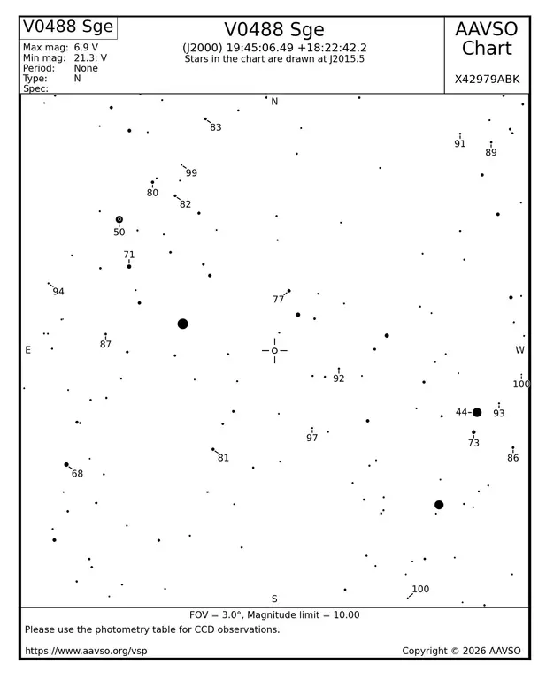

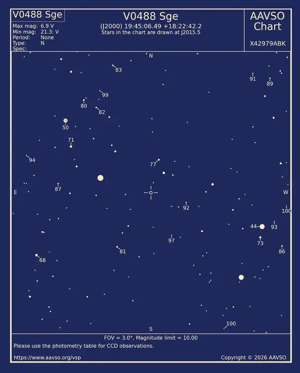

Carta de observación Nova 2026 - V488 Sge
carta AAVSO V488 Sge
