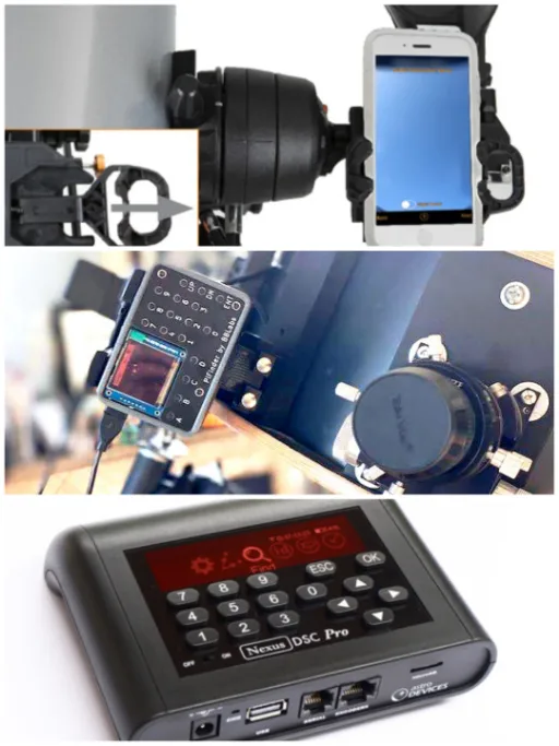

Navega por el cielo con un asistente electrónico 'Push-To' que se orienta de manera autónoma. Encuentra fácilmente objetos astronómicos en 2026, sin mapas. Explicamos los tres tipos: Encoders, IMU y Plate Solving.
'Navegar' en el cielo: 3 formas de apuntar el telescopio: encoders con Nexus DSC Pro (abajo), cámara plate-solving dedicada tipo PiFinder (centro) y móvil como sensor IMU/plate-solving tipo StarSense Explorer (arriba).

A diferencia de un sistema Go-to, que mueve automáticamente el telescopio hasta el objeto buscado, un sistema Push-to, una vez alineado, permite seleccionar un objeto astronómico en un catálogo, y te indica cómo mover el telescopio hasta encontrarlo. El sistema te va indicando cuantos grados te faltan en cada eje, pero el movimiento lo haces tú.
Tecnologías Usadas
Codificadores Rotatorios (Encoders)
Son sensores electro-mecánicos que se acoplan a los dos ejes de movimiento Alt/Az o AR/DEC de las monturas para medir el ángulo girado, con resoluciones típicas de 8.000 a 40.000 pasos por vuelta, es decir con una precisión de 0.01° - 0.05°. Es el método tradicional que han usado los círculos digitales (DSC: Digital Setting Circles) para telescopios Dobson desde los años 90. La mayoría han desaparecido del mercado. Para alinearlo basta con subir el telescopio hasta su tope vertical, y después apuntar a dos estrellas conocidas. La precisión se deteriora si el telescopio tiene holguras o flexiones, y salvo que la alineación sea MUY cuidadosa, cuando nos alejamos de las estrellas de alineación. Contrariamente a la creencia popular, el telescopio no necesita estar nivelado.
IMU (Unidad de Medición Inercial)
Es un micro-chip que se usa en móviles, drones, etc., con 3 tipos de sensores:
- Acelerómetros: miden los cambios de velocidad lineal en 3 ejes, más la gravedad. En un sistema estático, sirven para calcular la inclinación (Pitch y Roll). Es lo que usan los móviles para cambiar de pantalla vertical a apaisada.
- Giróscopos: miden la velocidad angular en 3 ejes. Integrando sus medidas se calculan los cambios de orientación, pero salvo que se calibren bien, su deriva puede ser de 1°/minuto.
- Magnetómetros (en algunos modelos): miden el campo magnético terrestre, y sirven para medir el azimut (Yaw). Su precisión es de unos 5°-10°, y pueden verse afectados por metales ferromagnéticos o motores cercanos.
La precisión de la orientación basada en IMU depende mucho de la calidad del sensor, y del algoritmo de estimación utilizado, en el mejor de los casos es de unos 0.5°-1°. Suele hacer falta calibrar el sensor con movimientos en ocho, y resetear la deriva con frecuencia centrando una estrella. Los giróscopos se pueden usar como método complementario de sistemas basados en imagen durante los movimientos rápidos del telescopio, en los que las imágenes salen movidas. Dan mucha fluidez a la orientación calculada, y al ser breves instantes, su deriva no importa.
Reconocimiento de Estrellas (Plate Solving)
Consiste en una cámara que apunta en la dirección del telescopio y toma fotos del cielo nocturno, y un software de reconocimiento de estrellas o plate solving (resolución de placas, de cuando las fotos se tomaban en placas de cristal). El método habitual es tomar cuaternas de estrellas de la foto, calcular ratios de distancias entre ellas, y comparar con las ratios de distancias para cuaternas de estrellas próximas entre sí que se han pre-calculado usando un catálogo estelar. Celestron representa las ratios y las cuaternas de una forma particular que patentaron en 2010, mientras que el software de dominio público Tetra3 y su sucesor Cedar utilizan geometric hashing, una técnica de reconocimiento de los años 90 muy eficaz. Cuando se encuentra una cuaterna de estrellas del catálogo que casa con una cuaterna de la foto, se calcula la orientación 3D de la cámara en el espacio, y se verifica y refina con el resto de estrellas detectadas en la foto. Los sistemas que usan la cámara del móvil con un campo de 50°-70°, alcanzan una precisión de 0.05° y requieren tiempos de integración de 1-2 segundos para detectar estrellas. Otros usan cámaras específicas más sensibles con 10°-20° de campo y pueden llegar a 0.01° de precisión con tiempos menores a 0.1 segundos. El telescopio y el buscador se alinean una única vez centrando una estrella brillante en el ocular, y pulsando sobre ella en la pantalla. Salvo que muevas el buscador respecto del telescopio, la precisión se mantiene en todo el cielo y toda la noche. Incluso puedes cambiar el telescopio de sitio sin realinear.
