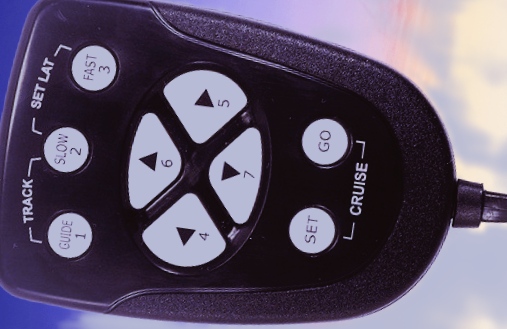

Los motores eléctricos de micro-pasos abren la puerta a un nuevo automatismo, el seguimiento motorizado. Acoplando unos pequeños motores capaces de desplazarse muy lentamente a velocidad baja, las monturas dobson consiguen "seguir" el objeto y mantenerlo dentro del campo de visión del ocular. Estos motores pueden también desplazarse a más velocidad, por lo que la búsqueda se realiza también usando el mando de control de los motores.
Un motor se acopla en el eje de altitud y otro en el acimutal (horizontal). Cada uno tiene sus propios botones de selección de velocidad y dirección en el mando de control. Los motores pueden variar su velocidad de paso al seleccionar el usuario un múltiplo en el mando de control (1x/4x/8x) para hacer seguimiento de objetos, o bien para desplazarse rápidamente hacia otro objeto (32x/64x/.../600x). Estos mandos, sin embargo, no tienen base de datos de objetos, por lo que la localización ha de hacerse "a mano".
El seguimiento motorizado abre nuevas posibilidades para los telescopios con montura Dobson en el campo de la astrofotografía de cielo profundo, ya que los tiempo de exposición se pueden alargar considerablemente. Ahora bien, sigue siendo una montura altacimutal, por lo que el efecto de rotación de campo seguirá siendo un inconveniente en este sentido.

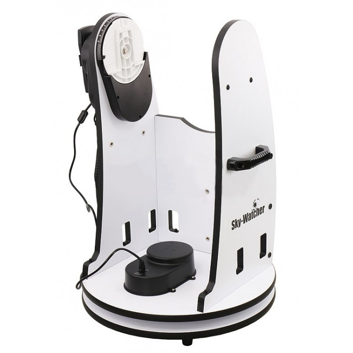

Base Dobson con GoTo
Son una adaptación de los sistemas Go-To acoplados en monturas ecuatoriales, con la diferencia de que una montura Dobson no tiene que alinearse con el eje polar (no tiene tal eje, de hecho) por lo que su comodidad de uso es significativa. Pero siguen estando limitados por el efecto de rotación de campo de toda montura altacimutal, limitando su potencial de aplicación en la astrofotografía.

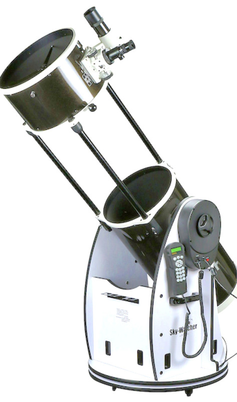

Dobson 12" tubo 'Truss' con GoTo
