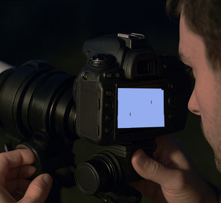

« : Vie, 01 Jul 2011, 10:50 UTC »
el Live View en una réflex para astrofotografía
Debate técnico sobre la utilidad del modo Live View en cámaras réflex ante la astrofotografía: pros, contras, experiencias de nuestros usuarios
Me explico... Sonreir hasta ayer pensaba que comprarme un DSLR iba para largo, y asi era, pero resulta que como pronto me tienen que hacer un regalo pues han visto una que esta bastante bien de precio, mas no se puede... no y que ademas tiene una característica que yo siempre buscaba, que fuese un kit que incluyese un objetivo tipo 55-200 además del normal 18-55, ya que también me gustaría hacer foto de naturaleza, objetos lejanos...pero eso si todo debia ser bueno, bonito...y BARATO... Malvado
La cuestión es que la que han visto ahora de oferta, la Nikon D3000, es sencillita, sin video que tampoco me hace falta, pero tambien sin el Live View y aqui me viene una duda, supongo que se puede igualmente encuadrar y enfocar con el visor optico normal,..¿o para astrofoto es necesario que se pueda ver por la LCD de la cámara?, igualmente como trae cable USB ¿se pueden conectar a un portatil para que su pantalla sirva de visor y asi enfocar mejor?.
Por último, como la cosa no esta para tirar dinero, querria matar tres pájaros de un tiro, ademas de sustituir a la compacta en foto familiar, y de poder hacer algo mas tipo naturaleza,...¿sirve cualquier DSLR para astrofoto?, evidentemente ya se que unas seran mejores, otras peores, que depende de tamaño de CCD/CMOS, pixels...pero para lo que es una cosa sencilla sin especializacion ni modificaciones raras...¿sirve cualquier cámara para entrar en el mundillo de astrofoto de DSLR?.
Gracias por adelantado...

Hola , necesario no comodo si  Girar ojos .Como dices has de acercarte al enfoque con el visor y rematarlo con el ordendor haciendo una foto detrás de otra hasta conseguir el enfoque y el encuadre .No és que sepa mucho porque solo hice una M42 ,hace un par de años y ahí está .Tu tienes más paciéncia así que no creo que tengas problemas con ella  OKOK
Al ordenador se conecta con una mini usb , supongo como todas las demás .nosé  Sonreir
Vas a disfrutar mucho con ella,  ya lo creo  OKOK
Bueno está gente  lo aclarará todo mejor   Giñar

Yo he pasado por las dos opciones, con la 400d, lo tenia que hace con un visor acodado y es un poco rollo y con la 50d, es una gozada y muchos programas controlas la Live desde el ordenador y es como tener la pantallita de la camara en 15" del monitor del portatil. asi que insprescindible NO muy recomendable SI.

El Live View va de maravilla y te facilitara el enfoque. Mirate bien lo de la D3000, para hacer exposiciones de mas de 30 seg necesitaras un disparador que te cuente el tiempo porque al parecer los soft como camera Pro no la reconocen.
Mirate bien este aspecto.

No se que opciones tienes con la D3000... yo tengo la D60, que me parece que es la versión es anterior.... Yo no tengo Live View, y hago fotos con ella... eso sí... a mi personalmente me cuesta un poco enfocar: de noche, mirando por el visor de la cámara que es pequeño, y como te descuides se te enciende la pantalla y te deja ciego durante un rato... pero bueno, lo llevo bien: hago una foto, toco un poco el enfoque hacia arriba, un poco hacia abajo y más o menos consigo enfocar...
Mmmm... fotografia... bueno, bonito... pero barato... ejem... la vas a comprar en una tienda física? Yo compré un objetivo en una tienda de fuera muuuuuyyyyy bien de precio a comparación de los precios de aquí, me llegó perfecto en una semana y me escapé de la aduana....
Te paso un enlace por privado...
Lo de conectar la cámara y ver la imagen con el ordenador... te diría que te puedes olvidar... por lo menos la D60 no lo hace, y  si la D3000 no tiene live view, dudo que lo pueda hacer.

Gracias por vuestros comentarios... OKOK
En principio y como es evidente la excusa es que sirve para fotos "normales" luego si se le puede dar el extra astronomico pues es a mas ... Malvado
Ya me imaginaba que el Live view facilita la cosa pero no seria imprescindible pero queria estar seguro,  mas que nada porque las antiguas Reflex analogicas no lo tenian y bien que se hacian fotos...lo que si que tambien podia ir bien es conectarla al ordenador y como dice Crisyo parece que no es compatible con algunos programas,  Indeciso de todas maneras el tema de la exposicion, y teniendo en cuenta que mas que nada seria para aprovecharla para hacer alguna astrofoto, no para dedicarla en exclusiva a ello y que mi montura  sin autoguiado tampoco daria para estirar mucho la exposicion, tal vez tomas de 30 segundos ya pueda estar bien, ademas de que supongo que tambien podria utilizar el metodo de posicion B, disparador a distancia y crono en mano...¿no?... aunque seria mas complicado eso si... crazy2
Por otro lado, y es que en esto estoy totalmente desconectado, mi portaocular tiene una rosca T2, ¿solo necesitaria el anillo T para Nikon, no?, por un lado rosca T2 y por otro a la bayoneta de la camara...¿o necesito algo mas?.
Es que el problema es que por la oferta ( con los dos objetivos) es esta o dejarlo correr de momento, para mas no llega... Llorar
Buzo0000 me viene muy bien el comentario de alguien con una camara que puede ser similar... OKOK

Buzo la D60 sí lo hace, yo lo hacía con ella. Necesitas el Camera PRO de Nikon. Si nos vemos ésta noche... tráete una memoria USB  Malvado
Nikon es bastante problemática para astrofoto, aunque tiene una cosa buena y es que los colores son mucho más vivos que con las canon
La principal pega de Nikon es que hace un auto-dark con cada toma larga y nos altera los RAW, en mi D60 se podía desactivar en teoría... pero parece que el soft interno de la cámara siempre mete mano y no las deja finas. La D60 sacaba un ruido exagerado a 1600ISO, el salto desde 800ISO era muy notable, y aún así a 400ISO ya sacaba más ruido que la 500D a 1600  Impresionado
El software de Nikon para manejarla con el PC no permite controlar el modo Bulb y la exposición está limitada a 30", sólo se puede pasar de ahí con el intervalómetro conectado a la cámara.
Luego está lo del live View que como ya han dicho es una comodidad muy a tener en cuenta... con una máscara enfocas una estrella brillante en segundos, sin él tienes que andar tirando fotos, esperando a que descarguen al PC y corrigiendo, para hacerlo un poco más rápido bajas la calidad de las fotos de prueba pero entonces corres el riesgo de olvidarte de ponerla en RAW, calidad e ISO que quieres para las tomas finales...

Estoy con Maxi, imprescindible no es pero ayuda mucho.
Yo con la 350D y la 20D (sin live view)  uso Nebulosity, con el cual enfoco automáticamente a través del FCUSB
y un enfocador electrónico Skywacther. Son unos 120/140 euros de desembolso a mayores, pero controlas
todo desde el PC y te vale para usarlo con cuquier aparato de captura.
¿es una buena opción la 1000D sin mod? Pues si, es una buena opción.
Quizá la que tiene mejor relación calidad - precio. Pero yo considero casi imprescidible sustituir el filtro o
retirarselo. Con el original estas perdiendo 5 veces mas señal de Ha, que es el principal elemento del que se
componen la mayoría de las nebulosas.

la ocion mas barata y con el live view que yo personalmente no se trabajar sin el. yo diria que es ( impresindible ) para poder afinar y es una gozadaaaaa,
apuntas a una estrella pones el live view y la aumentas en la pantalla del portatil y afinas viendola en directo, en 1 m hecho el enfoque smitten
mas adelante si lo deseas la puedes modificar y refrijerar OKOK saludos
pd. trae su propio programa de captura y es facilito,
