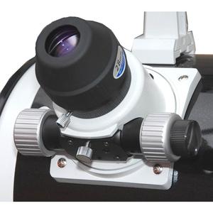

Se pueden cambiar los portaoculares a cualquier newton?
 Habia visto en la web del patrocinador los portaoculares pero creia que solo para teles grandes. Anda que no va duro el mio,y ademas tiene que ser tan malo que tengo que subir mucho el tubo para balancearlo porque es todo todo de plastico.

Hola a todos:
el balance del tubo,  hay que hacerlo  moviendo el tubo por las anillas (o por la cola de milano --- en esa dirección)   pero OJO que a lo mejor del centro de masas está saliendo del eje del tubo
por ejemplo si pones un buscador muy pesado,  .. no hay manera de contrarestar eso, a no ser que en el lado opuesto coloques un peso, o un imán, algo
el peso no importa tanto como el momento de inercia,  pero estos importan menos que la descompensación ... cuando el centro de masas deja de estar fuera de los ejes principales
y
no tienes por ahí algún tornillo en el portaocular para desaflojar ligeramente,  sin que te haga holguras, ... si va muy fuerte quizás es que está apretado.
los buenos portaoculares valen mas que ese tubo,  ese es el problema que hace un sin sentido de modificarlo
éste, simple,   supongo que debe ser mejor,  pero no se hasta que punto puede mejorar, y luego que sea fácil instalarlo
igual va en los mismos tornillos sería cuestión de preguntarlo
https://www.astroshop.es/manual-focusing-devices/skywatcher-1-25-2--rack-%26-pinion-focuser/p,16122?affiliate_id=astronomo
en oferta hasta el día 4
osea mañana   Malvado
postdata:
mira que encontré,  un Crayford con reductora a 2", para la gama de los Explorer , aunque no cita al 130 , creo que podría servir
(preguntar antes)
Designed to retro-fit to the Explorer-150/200/250/300P Newtonian Reflectors originally supplied with a 2" (two-inch) single speed focuser. Gear Ratio 10:1.
https://www.astroshop.es/manual-focusing-devices/skywatcher-2--crayford-focuser-for-explorer-newtonian-reflectors/p,22264?affiliate_id=astronomo
