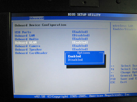

« respuesta #9 : Lun, 08 Sep 2014, 19:00 UTC »
A ver,resulta que se me da mal la informática,programas......etc. Tengo una ZWO 120MM-S y soy incapaz de conectarla a través del Firecapture. Es como si no me reconociese la cámara. Tengo instalados los drivers de la cámara pero cuando abro el programa me sale una lista de cámaras, muy conocidas, entre las que se encuentra la mía.Cuando la selecciono me sale un mensaje que viene a decir que la cámara seleccionada podría no estar preparada(???). Esto me sale incluso con la cámara conectada al portátil,y sólo puedo usarla como cámara web del portátil.
¿Alguien sabe de qué puede ir el problema?

« respuesta #12 : Jue, 11 Sep 2014, 08:45 UTC »
a ver si se pasa alguien que sepa
yo doy una idea que probaría, pero no me hago responsable
configuración - panel de control - Hardware - Admin Dispositivos     y ahí supongo que identificar el que pertoca, y con el botón derecho del ratón --> deshabilitarlo   ( nada de desinstalar ! )
orgos
mensajes: 216
« respuesta #13 : Jue, 11 Sep 2014, 12:55 UTC »
Normalmente para desactivar componentes de un equipo, ya sea portatil o sobremesa es recomendable hacerlo desde la bios de la maquina (cuando arranca el ordenador, suele haber un mensaje indicando que tecla es "supr" "F8", "F9", "F10"... así se libera el puerto que usa el componente, también se puede desactivar el módem que suelen traer integrados personalmente creo que ya nadie lo usa, pero siguen dejandole habilitado y usa recursos que pueden venir mejor en otra cosa..
Aún así, la opción que comenta Sebtor es la mas rápida sin meterte en la bios.

« respuesta #14 : Jue, 11 Sep 2014, 13:41 UTC »
Sí, pero eso es sólo posible para determinados dispositivos y puertos que permiten ser deshabilitados desde la BIOS, como las tarjetas gráficas y de sonido y los puertos serie, paralelo, ISA, PCI, PCI-Express, USB, etc... pero no para dispositivos de imagenes como las cámaras, que normalmente son Plug and Play.
Para deshabilitar la webcam del portatil debe intentar lo que indica Sebtor.
« Últ. modif.: Jue, 11 Sep 2014, 13:42 UTC por elinformatico »
orgos
mensajes: 216
« respuesta #15 : Jue, 11 Sep 2014, 16:38 UTC »
Yo creo que lo mejor hacerlo por bios siempre que se pueda, la opción casi siempre está en portátiles que llevan integrada una webcam. (yo lo llevo viendo desde hace bastantes años y no tiene nada que ver con las características del componente sino si el fabricante lo permite y los años que tenga el equipo )
En esta esta imagen sacada de Internet se ve a lo que me refiero

« respuesta #16 : Dom, 14 Sep 2014, 15:37 UTC »
He anulado la cámara del portátil tal y como dijo Sebtor OKOK. Sin problema

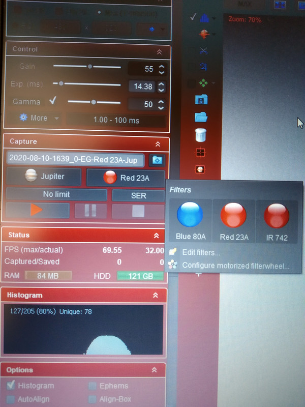

Buenas tardes a todos,
Ayer salí con unos amigos a observar y aproveché para disparar a Saturno con la 120MC que tengo desde no hace mucho. El caso es que esta mañana cuando fui a procesar los vídeos he visto que lo que tengo son archivos con el formato ".ser". Me debí equivocar al configurar el Firecapture y no seleccione el formato ".avi" que es lo habitual. ¿Alguien sabe si es posible convertir este archivo "ser" a formato de vídeo y para qué sirve grabar en ese formato ".ser".
Muchas gracias y un saludo.

« respuesta #18 : Dom, 23 Jul 2017, 17:49 UTC »
Es mejor grabar en .ser, cualquier programa de los que se usan en procesado de fotos astronómicas admitirá dicho formato. En cualquier caso con PiPP podrías convertirlo.
 (que me corrijan si me equivoco).

« respuesta #23 : Dom, 09 Ago 2020, 08:59 UTC »
a ver si alguien me lee y ayuda. Estoy empezando a hacer foto planetaria y estoy un hecho un lio.
Hago fotos con un mak 150 y una ASI224 y mi primera duda es, ¿cuando se graba el video sin utilizar ningún filtro en las opciones que hay que marcar? ¿L o RGB? ¿Y si utilizo un filtro ir/uv? Parecen tonterías pero no tengo ni idea de muchos detalles y no encuentro un manual/tutorial en español por ningún lado. Lo he he intentado con los video del canal de firecapture pero no se inglés y si le doy a traducir los subtitulos la traducción es de pena.

No importa poner el tipo de filtro te va a grabar el video igual. Eso es para los que tienen filtros saber con qué filtro esta hecho el video.
Lo que sí es importante es que grabes los videos sin debayerizar para que te ocupe menos el video. Luego con autostacker lo puedes debayerizar.

Los filtros que trae el programa por defecto son muchos y variados, pero todos ellos se pueden editar y cambiarles el texto si lo deseas, también puedes eliminarlos y añadir otros nuevos.
En la ventana Capture pinchas en el filtro y aparece el menú Edit filters, clikas y  ya lo puedes configurar a tu gusto.
Yo por ejemplo solo he dejado los que utilizo habitualmente, borrando todos los demás.
identify the long term process goal
En el caso de grabar vídeos sin filtro puedes crear, por ejemplo, un nuevo filtro con este texto "sin filtro", de tal manera que aparezca en el log del vídeo que se ha grabado sin filtro.
Espero que te sirva de ayuda.
