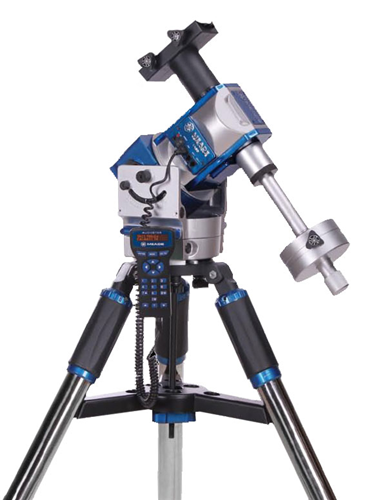

Montura Meade LX80 AZ/EQ GoTo: especificaciones, carga útil por modo, puesta en estación sin buscador polar y comparativa con HEQ-5 y NEQ-6.
La LX80 de Meade fue una de las primeras monturas con triple modo (altazimutal, ecuatorial y dual-OTA) con GoTo. Este hilo analiza sus especificaciones reales, el método de puesta en estación sin buscador polar y la comparativa con las monturas Skywatcher de la época.

Meade ha sacado la montura LX80, una ecuatorial, altazimutal, doble tubo, osease un triple uso. Precio muy competitivo y equivalente en soporte de peso a una CGEM ( unos 18 Kg ).

« respuesta #1 : Mar, 13 Dic 2011, 01:45 UTC »
la montura LX80 Meade
Meade LX80: especificaciones técnicas
  • Modo altazimutal (1 tubo): hasta 18 kg
  • Modo ecuatorial: hasta 18 kg
  • Modo dual-OTA (2 tubos): hasta 30 kg combinado (no 30 kg por tubo)
  • Control: AudioStar (30.000 objetos, voz en +500)
  • Trípode acero: altura 770–1.190 mm + ajuste fino 5 mm por pata
  • Corrección error periódico (PEC) en modo ecuatorial
  • Puerto autoguiado ST-4: NO incluido, accesorio opcional
  • Engranajes: probablemente Delrin (POM) — poliacetal de ingeniería, no plástico convencional
⚠️ Nota histórica: La montura LX80/LX800 fue lanzada en 2011. Meade Instruments cesó operaciones en 2019. Este producto ya no está disponible en el mercado.
tema Puesta en estación sin buscador polar
La LX80 carece de buscador polar integrado. En modo ecuatorial se puede alinear por:
  • Método rápido (visual): apuntar al norte geográfico con brújula + alineación 1-2 estrellas con AudioStar. Precisión ~5 arcmin. Suficiente para observación visual.
  • Método de la deriva (drift method): requiere ocular reticulado iluminado (+ Barlow 2x-3x recomendado). Procedimiento en dos pasos: estrella en meridiano ecuatorial → corregir azimut; estrella al Este ecuatorial → corregir altitud. Resultado: alineación fotográfica de alta precisión. Ver detalles completos en → método deriva paso a paso (post #15)
  • Asistente AudioStar: tras alineación inicial, el sistema calcula la desviación del eje polar en azimut y altitud. Precisión reportada: ~5 arcmin.
Para practicar el método de deriva antes de salir al campo, existe un simulador interactivo (ver sección Anexos).
LX80 vs HEQ-5 / NEQ-6: ¿qué elegir?
Debate del foro (2012) con tubos de 10–13 kg:
AspectoMeade LX80HEQ-5 ProNEQ-6 Pro
Carga útil18 kg (1 tubo)~13 kg~18 kg
Modo AZ disponible✅ nativo❌❌
Dual-OTA✅ 30 kg combinado❌❌
Puerto ST-4Opcional (extra coste)✅ incluido✅ incluido
Track record (2012)⚠️ reciente, bugs firmware✅ contrastada✅ contrastada
EngranajesDelrin (POM) — holguras reportadasMetalMetal
Vibraciones con C9/SCT 10"⚠️ notables✅ aceptables✅ buenas
Conclusión del debate: Para tubos ≥10 kg, la comunidad (2012) recomendó por seguridad la NEQ-6 Pro. La LX80 resultó interesante conceptualmente (triple modo) pero con problemas de madurez en firmware y mecánica de sus primeras unidades.
Montura LX80 de Meade
Combina una montura altazimutal de doble brazo y una montura paraláctica perfectamente.
En modo altazimutal puede usarse con una o dos ópticas (por ejemplo con una óptica de gran campo y una para observaciones lunares o planetarias). El peso total de ambas ópticas no debe superar los 30kg. En modo ecuatorial, soporta tubos de hasta 18kg.
La corrección del error periódico en modo ecuatorial hace que la montura LX80 sea ideal tanto para observaciones como para fotografía.
El sistema de control AudioStar de Meade ---> 30.000 objetos astronómicos. Además, todos podrán escuchar la información que el sistema tiene almacenada sobre más de 500 de estos objetos.
El sistema Go-To funciona tanto en posición altazimutal como ecuatorial.
El robusto trípode de acero de la montura LX80 tiene una altura ajustable entre 770mm y 1190mm. Además de la altura fina ajustable de cada pata de unos 5mm.

En altazimutal y ecuatorial, el mismo peso ( 18,14 Kg - 40 lb ) y en dual-OTA casi dobla ( 31,75 Kg -70 lb )
Lo de la precisión de la montura, me desborda. ¿es "buena" esa precisión?
Lo curioso es que el AutoStar se convierte en AudioStar Giñar un modo parlanchín Giñar
Hombre...no se como van las importaciones de este tipo, pero pongamos 300-400 euros o un poco más...se come la competencia de los C9 y C11 !!!

« respuesta #8 : Mar, 04 Sep 2012, 15:58 UTC »
no hay buscador de la polar ?
dice que en modo ecuatorial aguanta 18 kg. !   pero en altacimutal hasta 30 kg !!!!
Iluro
desde: mar, 2011
mensajes: 2906
« respuesta #9 : Mar, 04 Sep 2012, 16:28 UTC »
Ya.... 30 Kg en altazimutal si sustituyes el contrapeso por otro tubo, pero con un solo tubo sigue aguantando los mismos 18 Kg que en ecuatorial es decir que le puedes poner en un lado un tubo de 18 Kg y contrapesarlo con otro tubo de 12 Kg tal que así
The total weight of the two optical systems can be up to about 30 kg
pero un único tubo de 30 Kg no lo soporta, lo máximo 18 Kg en un tubo solo (tanto en altazimutal como en ecuatorial)
y además no lleva puerto de autoguiado incorporado, es opcional,  has de comprarlo (y pagarlo) aparte

« respuesta #10 : Mié, 05 Sep 2012, 09:35 UTC »
Pues yo estoy empezando a plantearme el cambio de montura,así que qué opinais de la Meade frente a las Heq5 y Neq6?porque de precio van similar pero parece demasiado bonito...
63  Montmeló (Barcelona)
desde: feb, 2010
mensajes: 4478
« respuesta #11 : Mié, 05 Sep 2012, 10:42 UTC »
Pues que antes de arriesgarme con un producto que todavía no sabemos muy bien si da buenos resultados iría a lo seguro. Tanto la HEQ 5 como la NEQ 6 están más que probadas y pocos se quejan de ellas, especialmente con los modelos recientes.
Klaatu
Imagen: Mathias Pedersen
Igualada
desde: oct, 2011
mensajes: 1231
« respuesta #12 : Mié, 05 Sep 2012, 11:41 UTC »
Es lo mejor. La LX-80 hace mas de un año que salió anunciada y practicamente casi no hay unidades vendidas en USA, o sea, aún no ha salido al mercado y eso da mala espina.
Según los de Meade, el buscador de polar no hace falta...con el audiostar sólo es apuntar a una estrella y ya está !!!  Cheesy
