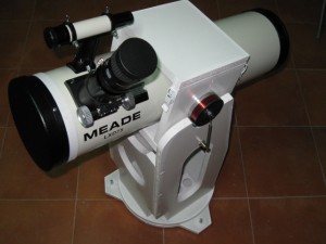

Montura lista:  tomaya
Tajeiro
El cosmos de Tajeiro
49  València
mensajes: 4257
« respuesta #9 : Dom, 24 Feb 2013, 13:37 UTC »
Me falta que decorarla (sólo faltaría poner la decoración que utiliza Sevi) pero bueno para que haga su función creo que funcionará... más adelante ya pensaremos en algo.
Mas adelante pondré un tutorial de como lo he hecho pero vamos no tiene ningún secreto.
En realidad a mi no me quedaba más remedio ya que el tubo ya lo tenía y tener que ir a por una montura era más caro que comprar el tubo con su montura correspondiente.
A ver como se comporta por las noches. En realidad lo quiero para uso urbano (busqueda de dobles y planetaria)  blush

« respuesta #10 : Dom, 24 Feb 2013, 13:50 UTC »
Mis mas fervientes felicitaciones.... Que preciosa que te quedo esa montura... OKOK OKOK OKOK
Has hecho un excelente trabajo, así como está me gusto...
Yo no le haría nada de ultima le daría un par de manos con algún barniz con algún tinte un poco mas oscuro.... De paso proteges la madera...
También puedes ir a una pintureria y comprar un poco de la brillantina así le pones al barniz te quedará una linda terminación similar al de teles.....
Decoración un par de estrellas en gris  hecha en vinilo auto adhesivo y después le pones el barniz arriba, así proteges en vinilo y la madera...
Estaré a la espera del paso a paso de como lo construiste.....

« respuesta #11 : Dom, 24 Feb 2013, 14:55 UTC »
Tiene buena pinta esa montura, ya podrás fotos detalladas y explicaciones de la construcción  OKOK.

« respuesta #13 : Dom, 24 Feb 2013, 18:18 UTC »
Jod*r Tajeiro te ha quedado muy chula,lo digo sinceramente,si la lacaras en blanco o negro y le dieras una lijadita en los cantos parecería una comercial.

jo..........errrrrrrrrrr !!! , que chulada Tajeiro  Cheesy . Ahora una decoracion a lo Sevi , personalizada , y a disfrutarla mucho  tomaya tomaya .........!!! pero , que crakssssssssss !!!

« respuesta #16 : Lun, 25 Feb 2013, 10:22 UTC »
!! Qué callado te lo tenías !!
Ahora comprendo porqué no posteabas nada últimamente  leng
Yo tambien estoy deseando leer las instrucciones, pues tengo en mente construir una montura Dobson.
Sobre todo saber de dónde has sacado las ruedas del eje de ALT (parecen de plástico, ¿no?) y cómo van fijadas y si va suave o le has puesto teflon o algo.

« respuesta #17 : Lun, 25 Feb 2013, 14:00 UTC »
Que pasada nen  tomaya tomaya muy bien hecho  OKOK veo que as usado anilas en el tubo , esto esta genial , de esta manera si usas accesorios muy pasados como oculares de 2" puedes cambiar el centro de masas !!

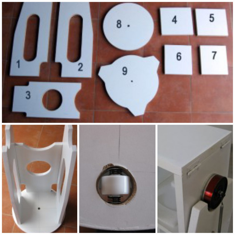

Bueno aquí un discreto tutorial... no soy ningún entendido pero si alguien tiene un proyecto similar en lo que pueda ayudar, ayudaré... eso sí. Como comentabais no es tan difícil. Ponerle un poco de ganas y no tener prisa para hacerlo bien...
https://camposdeleyenda.blogspot.com.es/2009/11/creacion-de-una-montura-dobson.html

Muchas gracias a todos. La verdad es que no soy ningún manitas... más bien manazas.  blush Pero bueno la verdad es que le había puesto ganas.
Lo que más me costó fue encontrar los materiales y eso me llevó tiempo. Las ruedas son de plástico duro... me encontré unas cuantas en un almacén, las limpié sin saber que las utilizaría y al final pensé que podrían servirme. No sé de que son pero cuando las vi pensé que podrían serme útiles. En realidad se trataba de ir buscando cosas y pensando de que manera me podían encajar. Un poco a lo Mcgyver.
Las ruedas van directas sobre la madera y la verdad es que van muy suaves. Me falta estrenarlo y entonces realmente podré decir si todo va bien. Aparentemente todo se mueve con bastante suavidad. Mucho más de lo que me esperaba.

No te pienses que es tan aparatoso. Dependerá mucho de el tubo que montes encima y de la base. En cualquier caso ya te dejo vía libre en el mercado al retirar mi artículo... la verdad es que me sabía mal por aquello de la nostalgia. Es mi primer tubo.  blush
Eyy... No la había visto... Oye pues te ha quedado muy bien  OKOK mis felicitaciones,  Giñar y como dicen por ai...te falta tunearla en talleres Sevi  Sonreir....
Gracias por la ayuda prestada GMJ.  colegui  También seguí tus consejos (supongo que te acuerdas cuando te pregunté) que tú sí que eres un manitas.
El sevi-tunning para un poco más adelante que tengo el brazo...  sudando de tanto serrar.  Sonreir

Yo tengo que darle vueltas a ver como planteo el hacerle un soporte dobson al SC 127 que me lo deje pegado al ventanal del balcón y montado de continuo pero que a la vez sea fácil de quitar de este soporte para cuando haga salidas y ademas con muy poco gasto de dinero (creo que pido demasiado, aunque tengo por el trastero algunos paneles de aglomerado que podría aprovechar).
Sin embargo para cortar lo tengo fácil ya que no seria con sierra, por suerte tengo caladora y eso agiliza mucho el trabajo de corte.

No lo dudes en cuanto lo pruebe daré mi opinión. Lo de la caladora es definitivo... lo mío fue a serrucho limpio y esas sierras a las que le acoplas unos sierrecitas (pelos) y que debes tener cuidado que no se rompan.
Vaya faena me pegué...  Sonreir  y todo por no ir al LM y alquilar una caladora.   idiot2

las ruedas son una caña !   ( no entiendo muy bien como van, pero,   OKOK  )
Las dos ruedas van unidas a dos tablas que hacen de cola de milano y en el medio quedan las anillas. En el "tutorial" aparece...
Realmente en donde más me fijé fue en este enlace...
