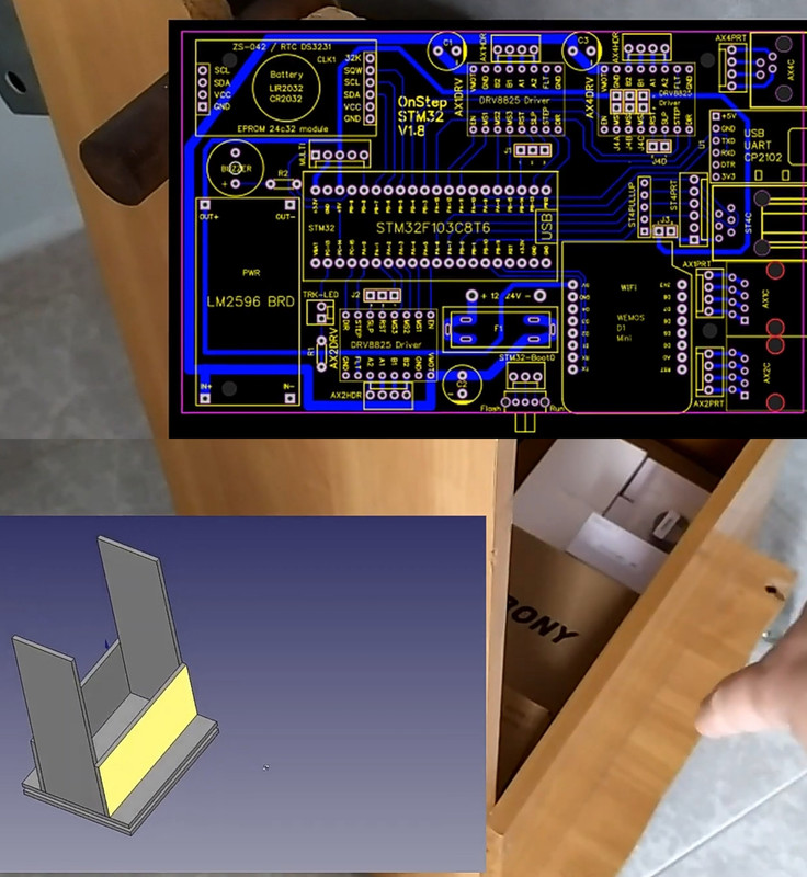

Dobson GoTo casero mediante Onstep
Construcción de una Montura Dobson Motorizada con sistema Onstep: Proyecto de GoTo Astronómico Casero para un Telescopio Newton, en este caso un 250 mm
Buenas a todos.
Soy nuevo en este foro y me presento con un proyecto que tengo entre manos.
La idea es montarme una montura dobson casera y motorizarla con el sistema onstep.
El telescopio que va a soportar es un Newton 255mm 1200L F5. Pesa bastante.
A ver que sale. Se aceptan todo tipo de sugerencias y mejoras.

Construí un sistema similar al que tú planeas hace un año. Partiendo totalmente de cero ya que no tenía ni idea de poleas, correas, motores, relaciones de transmisión ni nada de eso, aprendí bastante y me divertí un rato construyendolo.
Lo hice con contrachapado de 10mm, más ligero y los soportes de motores así como las poleas las hice en PLA con impresora 3D.
Te dejo un video para que lo veas:
Un enlace a la discusión en OnStep
https://onstep.groups.io/g/main/topic/my_dobson_project/87311478?p=Created%2C%2C%2C20%2C1%2C40%2C0&jump=1
El seguimiento es bastante bueno y el goto he conseguido que por lo menos me deje el objeto aunque no centrado dentro del campo de un ocular de 32mm.
A día de hoy lo tengo parado ya que es tanto el torque en AZ que termino rompiendose la pletina que sujeta el motor de AZ, estoy viendo si alguien  me la hace en aluminio.
Hay pocos montajes de monturas hechas desde cero, casi todo son adaptaciones de monturas Dobson comerciales, una muestra de casi todo lo que se ha hecho con OnStep lo tienes en:
https://onstep.groups.io/g/main/wiki/4414
Yo me base especialmente en las de Peter Ingram y John K , prácticamente todo lo que necesites lo encontraras en el foro, aunque veo por tú video que el tema ya lo llevas bastante maduro.
Si tienes alguna pregunta, ya sabes...

Pues ya tengo la seguna parte hecha. La electrónica.
Adjunto video a ver que os parece:

Gracias por el video, es todo un tutorial, muy bien explicado y muy bien editado. Y tu trabajo es de calidad, si alguna vez me animo a montar un onstep intentaré seguir tus pasos.
