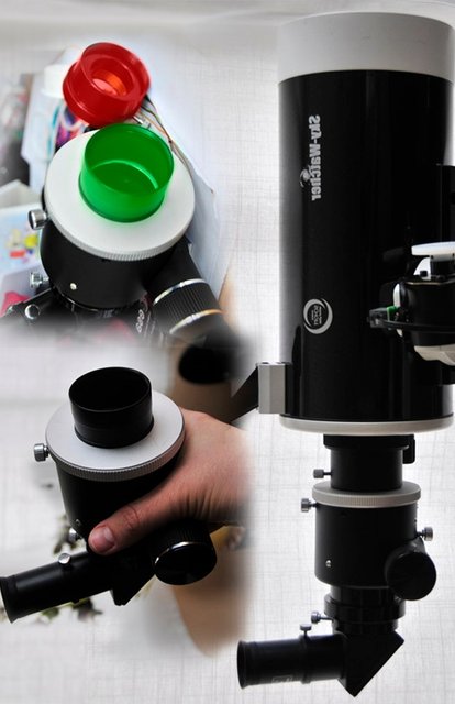

Me presenté hace unas semanas, mi nombre es Agustín soy de Madrid y hace también un par de semanas adquirí mi primer equipo, un SkyWatcher Maksutov de 127mm y 1500mm de focal sobre montura EQ3-2. Mis primeros días con él han sido una pasada puesto que para mí ha supuesto el salto de prismáticos a mi primer telescopio de verdad. Antes de decidirme valoré el poder tenerlo montado en mi terraza y que fuera fácil de transportar para salidas ocasionales y poder llevármelo a Ávila cuando pueda ir para allí (por supuesto además de mi más que limitado presupuesto)
Dicho esto, he hecho algún intento de grabar a júpiter con una SPC900NC y, además de comprobar la gran desventaja de no estar motorizado jeje, me he dado cuenta de lo difícil que es enfocar. Me ha surgido la posibilidad de adquirir este enfocador de segunda mano a muy buen precio "Enfocador Crayford con velocidad Dual para telescopios S/C. fabricado por LongPerng"; es el primero del catálogo de astroeduca (https://www.astroeduca.com/shop/accesorios.html#enfocadores). De hecho el vendedor me ha dejado probarlo porque no tenía todas conmigo de que "el acople" de mi tubo fuera compatible. Efectivamente he comprobado que parece que no es compatible  no
Os pongo un par de fotos que he hecho para ver si alguien me podría echar una mano, por si existe alguna posibilidad de acoplarlo.
Había pensado en un accesorio de este tipo en sustitución de la pieza que marco en color azul (con un tamaño de rosca adecuado porque creo que el de este enlace no me valdría) https://www.optcorp.com/product.aspx?pid=178-7744.
También me surje la duda de si, si es posible acoplarlo, no habrá demasiada palanca cuando ponga acoples + enfocador + diagonal + ocular o camara de video o reflex...
Por cierto, también he intentado quitar el anillo gris grande del enfocador y acoplar ahí la pieza que os marco en verde y va roscada a la parte de atrás del tubo. En principio quedaría bien fijada mediante los tornillos de sujeción que lleva el enfocador para su anillo gris (uno manual y 3 tornillos negros) pero al intentar acoplarlo al tubo me he dado cuenta que "pega" con la palanca de enfoque  buck2 por lo que supongo que no me queda otra que extender hacia atrás.
Por favor perdonar si he dicho alguna burrada pero aún soy menos que novato. ¿Sabéis si podré aprovecharlo o creéis que hay otro modelo de enfocador más adecuado para mi tubo?
Muchas gracias

Hola Agustín,
Tienes el mismo tubo que yo, muy bueno, compacto y potente. Precisamente yo quería hacer lo mismo, meterle un enfocador crayford. Veo que ya lo tienes, el Long Perng por calidad-precio es muy bueno, y lo bueno también es que se puede acoplar un motor de enfoque acufocus de Orion. Te pongo un enlace de youtube que está bien por si no lo has visto con un mak de 180:
También sale el adaptador que necesitas para acoplar el enfocador al tubo. Es una anilla de salida 66mm, precisamente es este del enlace: https://www.teleskop-express.de/shop/product_info.php/info/p5622_SC-thread-adapter-for-Skywatcher-Maksutov-Cassegrains.html
Lo puedes pedir en Lunático.
El problema viene ahora  el grito que es lo que me pasó a mí. Resulta que al intentar de acoplar el enfocador a la rosca, me di cuenta que TROPEZABA con la ruedecita del enfocador del maksutov y no se puede poner. Por tanto deduzco que en maksutovs de más de 127mm de diámetro como 150 o el del video, 180mm, no pasará ésto.
Así que si no hay otra solución, o te conformas de hacer fotografía sin el crayford o te pasas a un diámetro superior para poder instalar el crayford.

« respuesta #6 : Dom, 10 Feb 2013, 00:16 UTC »
Hola Sebtor,
muchas gracias por juntarme todas las referencias en la respuesta.
Te comento, acabo de sacar una foto a la parte trasera de mi Mak mientras con la mano sujeto el enfocador que tengo "en préstamo" enfrentándolo con la rosca.
Lo que ya me sorprendió cuando compré el Mak y empecé a buscar algún reductor es que, en las fotos que veía de equipos como el mío la rosca macho era de menor diámetro que la que tengo yo, que es de 66mm (entiendo que lo que tengo es esto: ETX To SCT thread back cell adapter --> https://www.astronomics.com/meade-etx-sct-thread-back-cell-adapter_p11924.aspx). Como el enfocador en cuestión tiene rosca hembra de 50mm necesitaría algún adaptador como el que me proponía Rafa, me enseñas tú y muestra Crysio en el hilo que me has puesto.
No estoy seguro que ese adaptador valga para el acople 66mm macho del mak--50mm hembra enfocador. De cualquier manera, puedes ver en la foto que aunque ese adaptador valiera o hubiera alguno que me hiciera ese acople, no podría enfrentar correctamente el Crayford porque tropieza con la rueda del enfocador del Mak  Indeciso.
Visto esto ¿crees que se podría "apañar" de alguna manera o directamente me olvido de este enfocador?

« respuesta #7 : Dom, 10 Feb 2013, 15:01 UTC »
Cuenta con ello, gracias.
Mientras tanto, y gracias a la sugerencia del vendedor que me ha mandado un vídeo donde quitaban la goma y la pieza metálica del enfocador del Mak, he hecho el siguiente apaño para poder aprovecharlo estos días: he quitado la goma y la pieza metálica del enfocador del mak. Al Crayford le he quitado la pieza gris; he roscado en el Mak la pieza desde la que sale la flecha verde en mi primer post y sobre ella aprieto los 3 tornillos sin cabeza y el tornillo de sujeción del Crayford. El montaje queda así y es estable.
De todas formas, como me gustaría saber si existe alguna solución más "ortodoxa", acabo de consultar a Valkanik.

« respuesta #9 : Dom, 10 Feb 2013, 19:03 UTC »
La pieza de goma sí va a presión sobre la otra pieza de metal que va cogida al mak con 2 tornillos allen muuuy pequeños

Hola Sebtor, OK gracias intentaré prestar más atención, de momento la información me abruma y entendí que eso es lo que podría tener.
Sí, es segunda mano y el vendedor lo compró nuevo en Teleskop express alemania, me confirma que venía tal cual.
He tratado de buscar información sobre si se puede quitar o no o el por qué de esa rosca pero nada... No sé si tú podrías decirme algo más a este respecto
Muchas gracias

« respuesta #13 : Jue, 14 Feb 2013, 12:55 UTC »
OK, muchas gracias por la información y tus comentarios.
De momento lo tengo acoplado de manera estable y haciendo su función de maravilla.

« respuesta #15 : Vie, 15 Feb 2013, 22:52 UTC »
Hola eli71, supongo que ¿te refieres a la base del enfocador Crayford que le he puesto? La pieza gris que he tenido que quitar son 9 cm de diámetro. Aún quitándola he tenido que quitar como ves la pieza metálica y la goma del enfocador del mak para poder acoplarlo. Esta misma noche tratando de cazar el asteroide DA14 (ni por asomo se ha visto desde Tres Cantos donde estoy :S) me he dado cuenta de lo difícil que es manejar el metal frío con la mano aterida jejeje pero bueno no lo he tenido que tocar más que al principio de cambiar +/- diagonal y +/- barlow; luego el enfocador hacía perfectamente su trabajo, estoy muy contento con él. La verdad es que el helicoidal tiene muy buena pinta pero sobre si es mas conveniente o no para un tubo como el nuestro, no puedo aportarte nada, lo siento, aún soy "más que novato" jejeje Desde luego cómodo, parece cómodo.

« respuesta #16 : Sáb, 16 Feb 2013, 14:01 UTC »
Gracias andune,
 Pues con 90 mm de base me da que me pasaría lo mismo que a tí. Y  que aunque la rosca centrales son diferentes el enfocador del mak127 está en el mismo sitio para todos  y tiene la misma altura.
Estas son las medidas de mi parte trasera. (del teles claro)
Aprovecho para unirme a tu solicitud  a  ver si hay alguien más con teles similares que tenga acoplado algún enfocador fino y nos pueda aconsejar. Saludos

« respuesta #17 : Sáb, 16 Feb 2013, 14:39 UTC »
sí, te pasaría lo mismo, de hecho en esta imagen trataba de ilustrar eso precisamente.
Pero eso sí, si lo acoplas como yo, o haciendo uso de algún extensor para "salvar" el enfocador del tubo, realmente merece la pena y anoche lo comprobé; todos mis intentos en días anteriores de enfocar adecuadamente Jupiter han sido "dolorosos" hasta que he acoplado esta maravilla!  ilusionado

« respuesta #19 : Sáb, 16 Feb 2013, 20:56 UTC »
Sí, me han contestado, se me ha ido el santo al cielo... Me han dicho que podría intentar aprovechar la salida de 2'' del telescopio usando el siguiente adaptador para enroscarlo a la rosca de 50,8'' del Crayford
https://www.valkanik.com/adaptadores/casquillo-508-mm-con-rosca-exterior-sc
Desde luego es otra solución aunque supongo que, sumando a lo que tengo ahora el acople original que obliga la rosca de 66mm con la que viene el tubo, ya el mak empezaría a parecerse un "perro salchicha"  buck2 y sobre todo añadiéndole la D300, con lo que pesa el bicho, entiendo que cuanta más palanca peor para todo... pero está claro que así "salvaría" el enfocador del tubo. De momento voy a seguir tirando así y si en algún momento lo modifico o probara este adaptador os lo enseñaré por si a alguien le puede interesar o ser de ayuda.
Pongo en esta captura, arriba tal cual lo tengo ahora mismo y abajo con el adaptador propuesto por valkanik
Muchas gracias a todos por vuestra ayuda y comentarios  OKOK

« respuesta #27 : Mar, 05 Mar 2013, 22:26 UTC »
Bueno, lo prometido es deuda. Hoy por fin he recibido de Valkanik el "casquillo 50,8 mm con rosca exterior SC" que me permite salvar la palanca de enfoque del Mak para poder usar este enfocador con mi tubo sin ningún susto más. O al menos eso espero porque dada la envergadura del montaje, no sé yo si al acoplar la ligerita D300 con su casi Kg, esto hará crack por algún sitio  glubs...bueno, espero que no.
La pieza roja es el adaptador donde iba la diagonal de 1,25'' y que he sustituido por la nueva pieza verde de valkanik ya bien enroscada al enfocador.
Os presento la "Maksalchicha", solo queda que deje de llover algún día de estos para probarlo en condiciones y jugar un poco con los motores y los nuevos filtros. Sonrisa

Ya contaras como va, un poco largo a quedado pero si funciona ya esta bien.
« respuesta #29 : Mié, 06 Mar 2013, 08:16 UTC »
la duda que queda ahí, es si puede afectar a un veñeteo, al tener que alargar el foco, y por tanto acortar en el enfoque la distancia del primario a la placa-menisco
eso podrás saberlo, desenfocando un poco una estrella brillante centrada, hasta que veas bien el donut, ... y haciendo un "eclipse artificial" de apertura de tubo con un folio
