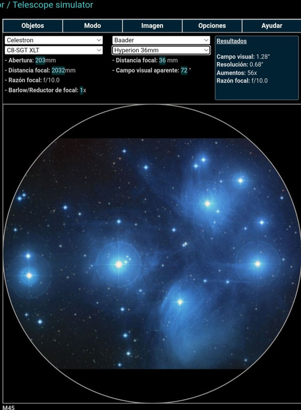

« respuesta #13 : Mié, 23 Feb 2011, 23:13 UTC »
rescato este post pues tengo una pregunta...
creo que algunos de vosotros tenéis oculares de 2" hyperion  y yo hace algun tiempo que me planteo el hacerme de alguno ....
yo con los oculares de 1.25 voy bien pues no tengo defectos en la vista importantes, pero mi compañera se que no puede disfrutar igual que yo pues ella si los tiene, corregidos por las gafas que utiliza habitualmente pero los tiene, me planteaba la duda por que creo que son unos oculares inmensos, me refiero a que la lente de salida, por donde acercamos el ojo vamos, son grandes, y eso evitaría que se tuviese que quitar las gafas para poder observar, estoy en lo cierto me merecería la pena??
yo jamás he visto ninguno en vivo y en directo y solo los he visto en los prospectos por internet,
agradecería si alguien me lo aclara y confirma , ?

mensajes: 28215
« respuesta #14 : Jue, 24 Feb 2011, 09:30 UTC »
1)
creo que entonces deberías buscar oculares que ofrezcan un alto relieve ocular ...  de aprox. 20mm. de relieve, aunque eso dependerá de la focal de ellos.
2) ojo que son de 1,25" !
los Hyperion pueden entrar en portaoculares de 2" y de 1,25", pero ojo que entonces cambia el propio ocular,
no se si la versión para los Aspherics es lo mismo

« respuesta #15 : Jue, 24 Feb 2011, 19:22 UTC »
Hola
a ver si te he entendido bien
si un ocular es de 4 mm (por poner un ejemplo) la lente en la salida sera de 4mm sea hyperion sea Xcell o sea un lo que sea independientemente de si es de 1,25 o de 2" no??
osea que el pedazo hyperion visto por arriba tendrá una lente de 4 mm igual que mi meade de 4 mm no??
mi pareja sufre de nistagmo en la vista una "rara" dolencia que hace que su pupila oscile muy rápidamente por lo que sin la corrección de sun gafas se le hace muy incómodo la observación por oculares.
a ver que solucion le daré .......
mensajes: 28215
« respuesta #16 : Jue, 24 Feb 2011, 20:26 UTC »
la focal de ese ocular, : ... eso es la focal,  y ese parámetro añadido en un sistema óptico telescópico es el que te da el aumento
ahora bien,  hay otros parámetros ,  el del "relieve ocular" por ejemplo indica a que distancia debes poner el ojo detrás del ocular  (distancia al cristal) ...   ello te da una cierta comodidad sobretodo a quien observa con las gafas puestas

« respuesta #17 : Jue, 24 Feb 2011, 23:21 UTC »
si perdona por mi tosca manera de expresarme  blush
si la focal es la misma tanto en un ocular de 2" como en uno de 1,25"
cual es la ventaja de los oculares de 2" ????
PD
muy bueno el simulador de telescopio y ocular  OKOK
mensajes: 28215
« respuesta #18 : Vie, 25 Feb 2011, 15:40 UTC »
puesss,  que la anchura del haz de luz será más grande, ...  mas "superficie" donde poner el ojo
a su vez verás, que no los fabrican con focales ultracortas como puedes encontrar algunos de 1,25"
otra ventaja, es que el "field-stop"  al ser más grande, el campo no viene tan limitado ... en un 32mm.  por ejemplo el límite es 50º-52º a lo sumo, por la propia construcción del ocular
también por contra:
tiene que estar mas bien hecho, es mas caro, ... sus accesorios son más caros  (filtros, tubos proyección variable ... etc...)

yo creo que con 40x lo tienes bastante bien, ... además siempre puedes poner un buscador algo más grande, para el tema recentrado y localización,   de esos de 8x50  9x50
ahí ya tienes 5mm de pupila de salida, ... o sea que aunque no es el límite, empieza a acercarse a valores que complican la visión
mira el "simulador"
Simulador Telescopio, Campo Pixels Cámara, FOV Ocular
hasta te caben las Pleyades y tendrías mas de 1º de campo real
sinó, antes de comprar un ocular caro, la verdad me aseguraría de hasta donde corta el bafleado interno de tu SCT
tampoco conseguirás convertirlo en un RFT o en unos prismáticos
imagen simulador de telescopio
solo es un simulador, no tomar al pié de la letra brillos ni colores

Buenas tardes, después de unos días un poco ajetreado, el sabado por la noche puse a prueba el hyperion 36 mm a ver si realmente me daba algo de viñeteo o no y aunque sólo lo probé un rato, ya que en seguida se nubló, la prueba la realizé con la nebulosa de Orion y puedo asegurar que no viñetea con mi C8 SGT, lo cual me quito un peso de encima que no veas.... ya que te tenía serias dudas.
De todas maneras navegando por foros y distintas webs saqué unas formulillas que os pongo aquí
El campo real de mi telescopio con oculares de 2 " me sale, salvo error 1.297º, éste dato sale de de multiplicar la geometría de la  ópitca en este caso 57.3 (que parece es un valor fijo) por el diafragma de campo del ocular (en este caso al ser ocular de 2" 46) entre la distancia focal de telescopio (en mi caso 2.032)
57.3x46/2032=1.297º
El campo del ocular sale de la división de los grados de campo del ocular (72º en este caso por los aumentos que proporciona en este caso 56.4)
es decir 2032 (distancia focal del telescopio) entre 36 mm (distancia focal de ocular)= 56.44 aumentos.
Si dividimos el campo de visión del ocular (72º) entre los aumentos proporcionados (56.4) sale un campo de visión real de 1.276.
Por lo que tenemos que el campo del telescopio (1.297) es ligeramente superior al campo del ocular (1.276) con lo que no debería de dar viñeteo.
Ruego que si no he explicado bien las fórmulas o los conceptos no me lo tengais en cuenta ya que ni mucho menos soy un experto en ello, sólo quería argumentar que el ocular no viñetea
De todas maneras lo mejor es la práctica y en este caso con un C8SGT sin reductor de focal el Hyperion 36 mm no viñetea (por los pelos pero no viñetea)
Saludos a todos

« respuesta #29 : Lun, 04 Abr 2011, 16:46 UTC »
ajam !
está en el límite por lo visto
la idea es multiplicar empíricamente   los  ºaparentes por la focal en mm del ocular
en  1,25"  no puedes sobrepasar los 1600 ºmm
en 2" no puedes sobrepasar 2600 ºmm
siempre y cuando no haya nada por en medio, u otras limitaciones físicas
