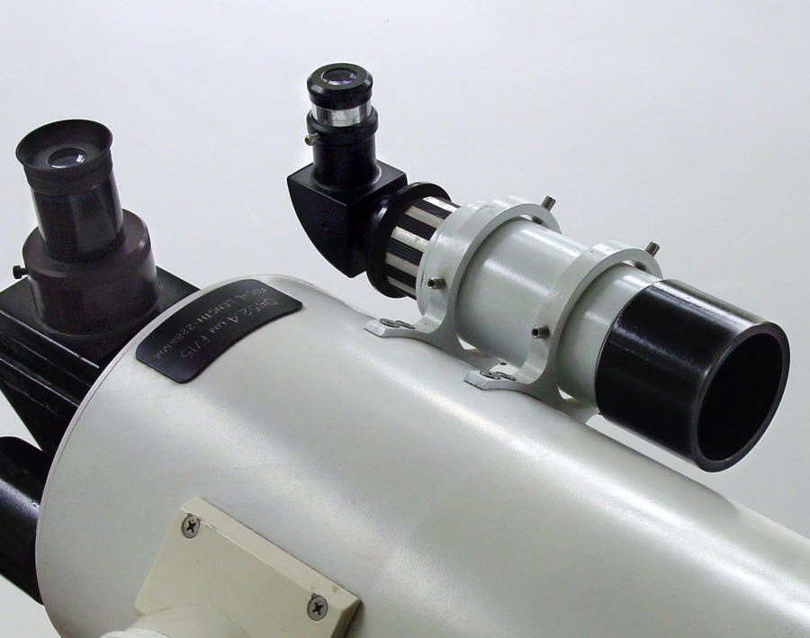

Siguiendo el buen consejo de Sebtor, me he hecho con un buscador óptico 9x50, acodado, para mi Mak 127mm. La posición de observación es más cómoda, y veo por ambos la imagen espejada horizontalmente y recta verticalmente. El escenario es parecido al de esta imagen.
No he tenido problema en colimarlos y al centrar un objeto en en retículo del buscador, lo tengo prácticamente centrado en el ocular. A partir de aquí comienza mi duda.
Dado que tengo libertad para girar tanto el buscador como la diagonal del telescopio, me gustaría saber cual es la posición más idónea para hacer star-hopping.
  • Pienso que tener ambas diagonales (del buscador y del telescopio) paralelas y en la misma posición es el primer paso, ya que así lo que vea por uno tendrá la misma orientación en el otro.
  • Pienso también que si alineo los dos ejes del retículo del buscador (cruceta), con los ejes de RA y Dec, luego al utilizar los mandos lentos o motores para moverme en cualquiera de los dos ejes, seguiré las líneas del retículo como si me desplazara por los meridianos o paralelos de una carta, facilitando enormemente la orientación.
El retículo de mi buscador no vino perfectamente alineado con los ejes del mismo (al ser acodado tiene importancia, la imagen es recta en un eje e invertida en el otro), ¿esto es normal o tiene alguna importancia o implicación?. Yo he procurado dejarlo alineado desenroscando un poco el "ocular" del buscador hasta hacerlo coincidir y dejándolo fijo añadiendo un pequeño trozo de papel que haga de tope.
Mi pregunta es. ¿Tiene sentido lo que estoy intentando? Si dejo buscador y diagonal del telescopio perfectamente alineadas con los ejes de AR y Dec, en Cartes du Ciel o Stellarium al moverme con los cursores (activando la vista ecuatorial) seguiré los ejes del retículo del buscador. Pero no es sencillo colocar retículo y sobre todo diagonal del telescopio en esa posición exacta, y pierdo la facilidad de girar la diagonal a la postura de observación más cómoda en cada momento (dejarían de corresponderse las orientaciones de carta, buscador y telescopio).
Espero vuestros comentarios sobre este tema, ya que no he encontrado en ninguna parte información más allá de la colimación básica.

¿Cómo orientáis un buscador acodado respecto al telescopio?
¿Intentáis alinear la retícula (cruceta) con los ejes de AR y Dec?

« respuesta #28 : Vie, 18 Jul 2014, 13:22 UTC »
A ver si lo he entendido, no consigues alinear el buscador con el tubo?
El buscador se alinea con respecto al tubo con los tornillos que lo sujetan, esos 6 tornillos hacen que coincida el centro de lo que se ve en el tubo con el centro de lo que se ve en el buscador, es como centrar la mira telescopica de un arma con respecto al cañon del arma.
Teniendo el tubo acodado y el buscador acodado has de ver exactamente lo mismo que se ve en el tubo, imagen invertida de derecha a izquierda y en posicion correcta de arriba a abajo.
Alinear la cruzeta del buscador es lo mas sencillo del mundo, estando el tubo paralelo al suelo, la cruzeta del buscador tiene que quedar igual, una linea paralela al suelo o el horizonte y la otra perpendicular.
Una vez hecho eso, alineacion de la cruzeta con el suelo u horizonte, olvidate de como queda la cruzeta del buscador con los ejes AR y DEC porque la posicion correcta te la marcara el tubo, no el buscador, siempre quedara alineado con respecto a los ejes AR y DEC usando una montura equatorial.
Porque me imagino que aunque gires el ocular o diagonal del buscador, la cruzeta esta en el tubo del buscador y no en la diagonal u ocular del buscador, no es asi?
mgtroyas
Binoviewer ftw
42  Madrid
desde: ene, 2014
mensajes: 857
« respuesta #29 : Vie, 18 Jul 2014, 14:22 UTC »
Ante todo muchas gracias por la respuesta Miguelyx,
No, ya los tengo alineados, gracias por la explicación pero esa parte la tenía clara.
Eso también lo tengo claro.
Alinear la cruceta del buscador es lo mas sencillo del mundo, estando el tubo paralelo al suelo, la cruceta del buscador
Ahora lo veo claro OKOK estaba complicándome tontamente, todo se reduce como bien dices a que el buscador vea lo mismo que el tubo puesto en horizontal, entonces en cualquier otra posición lógicamente hará o mismo.
Porque me imagino que aunque gires el ocular o diagonal del buscador, la cruceta esta en el tubo del buscador y no en la diagonal u ocular del buscador, no es asi?
Ese es el problema: la retícula está en el ocular del buscador, no en el tubo, con lo cual girar cualquiera de ambos sí que influye, de ahí que tuviera que darle cierta holgura a la rosca del ocular para que la cruceta quede "perpendicular" al propio buscador.
El que he comprado es éste: skywatcher 9x50 angleview finder scope with mounting plate
De todas formas me has aclarado mucho haciéndome ver que la posición inicial importante es la de tubo horizontal, sin complicarme.
Una pregunta por dejar este tema claro: al girar la diagonal del telescopio (por comodidad de observación) lógicamente dejo de tener en la misma orientación éste y el buscador. Normalmente durante la noche ¿os preocupáis de recolocar la diagonal para buscar el siguiente objeto? (creo que me he acostumbrado demasiado a hacer star-hopping con el telescopio, de cuando no tenía el buscador, sólo red-dot) hmmmm.
