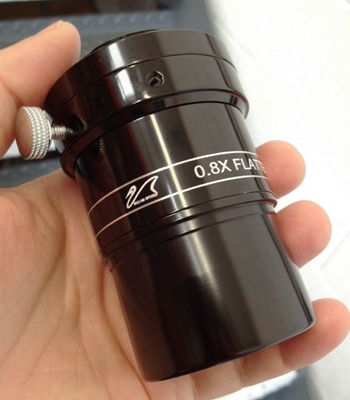

Si usas el reductor de focal recuerda que tiene rotador de cámara. Enfocas lo mejor posible con una estrella brillante, bloqueas el enfocador y luego te vas al campo que quieres afotar y te dedicas a rotar la cámara a gusto. Cuando acabes, por si acaso ajustas el enfoque y ya está!

ah... vale ya entiendo el porque de algunas cosas de mi reductor.  blush

Hoy le he cogido un poco mejor la pista a como coger el mismo encuadre... nada que ver con lo que hice ayer (o lo que no pude hacer mejor dicho)
pero el enfocado es un suplicio ya que al mover la cámara pierdes enfoque y uffff... que complicado con este enfocador.  sudando
Enfocas a ojo... pero haciendo foto tras foto con la máscara puesta.
Este reductor no te permite tantas alegrías... ya quisiera pero no me fío. Debes tener un cuidado extremo.
Lo que aprendí a hacer ayer es... encuadrar y una vez que tengo el ángulo de la cámara irme a una estrella brillante y asegurarme el enfoque.
Una vez me aseguro que todo está correcto vuelvo a la zona y a encuadrar de nuevo... aunque esta segunda vez, me resulta mucho más fácil ya que solo he de encontrar el encuadre sin hacer ninguna rotación de cámara.
Es cierto que es más laborioso pero poco más... así hasat tener un enfocador en condiciones o ser yo más hábil.  blush
El caso es que ayer estaba ajustando los tornillos allen ya que el día anterior me dio problemas el enfoque y bueno he ajustado dos tornillos... los que hacen que el enfocador no caiga por el peso. Quizás sería interesante ajustarlos todos. Tengo que hacer comprobaciones.
Lo que me sorprende es que en tu vixen no hayas tenido problemas. En mi caso es la tercera vez que me pasa... tiene fácil solución pero bueno debes saberlo.

47  St. Feliu Llob. Barcelona
mensajes: 9954
icon_f
« respuesta #22 del : Sáb, 06-Jul-2013, UTC 14h.03m. »
No me gusta aquel post, creo que al final quedó confuso
Pero ante la duda más vale que lo dejes un pelín duro y sobre todo cuando aprietes el freno comprueba que no pierdes el foco.
El rotador que tiene incorporado el reductor va de maravilla para estos casos! Por eso lo lleva!
Soltando ese tornillo metálico lateral puedes girar la cámara sobre el propio reductor.
Si ves que tiene algo de juego y te pierde el enfoque tienes que apretar esos tornillitos negros laterales, lo justo para que no baile sin que vaya demasiado duro.
« Últ. modif.: Sáb, 06-Jul-2013, UTC 14h.30m. por Bufot » - - -

« respuesta #23 del : Dom, 07-Jul-2013, UTC 00h.38m. »
Comprobado... es un alivio.   OKOK
Yo tocaba los dos tornillos del portaocular.  blush

Si se rota la cámara, hay que hacer nuevos flats!
