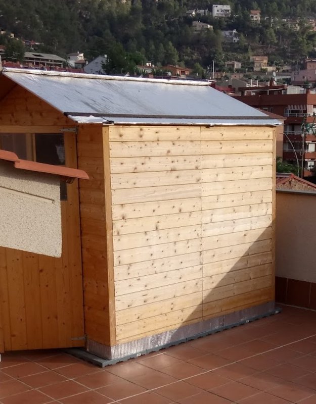

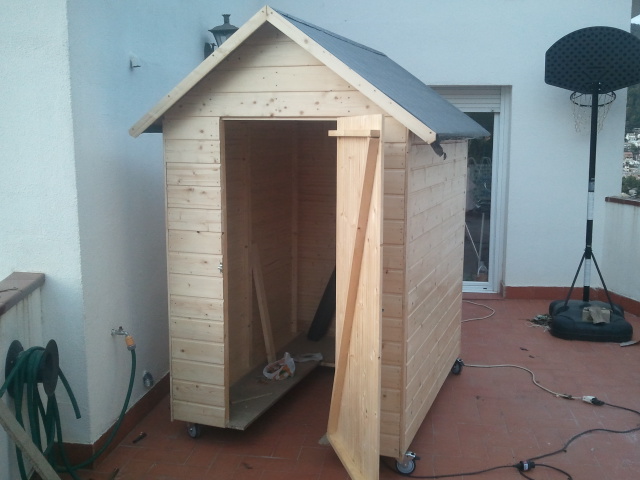

Son muchas las soluciones que podemos encontrar por Internet, no en vano un viejo conocido de todos nosotros (Peluso) dijo en una ocasión que éste es un país de chapuzas, apañados y bricolajeros. En general, la solución pasa por una caseta con el techo móvil (la solución bonita) o algo más simple, una caseta con ruedas enteramente móvil. Ésta es la opción elegida, pues la 1ª, o encuentras a alguien que te lo haga bien, o puede ser un desastre.
Aprovechando que en el Leroy Merlín había una caseta de saldo, me decidí. Adquirí por 199 € (precio de saldo respecto a los 358 € iniciales) una caseta de madera de pino sin tratar, modelo Ambeal. Hace 120 x 160 cm interiores y 200 cm en el punto más alto. Su superficie útil es de 1,98 m2 y la puerta, 151 x 60 cm. Esto último es el mayor problema, como veremos. Aquí la vemos desmontada.
Y aquí vemos la caseta en las primeras fases de ensamblaje.

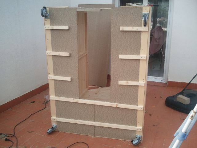

Hubiese sido suficiente caseta para el telescopio, incluso dejándola fija, pero deseaba un refugio preparado para un instrumento mayor, aún por decidir (la pugna está entre un Newton 250 f/5 y un Celestron C11), por lo que o compras una caseta mayor, o le pones un sistema de ruedas. Para ello, compré dos gruesos listones de 27 x 69 mm que deberían ir en lugar del zócalo, sobre los que descansarían los “pilares” de la caseta, y a los que atornillé 4 ruedas giratorias con freno, capaces de soportar cada una 100 kg. Eso y unos buenos tornillos, porque los que puse al principio, resultaron ser demasiado endebles y... ¡catacrock!
Para reforzar más la caseta, colocaré unas escuadras en la base de cada listón-pilar que los una a las vigas que soportan las ruedas. Debo decir que la calidad de la caseta no es nada del otro mundo (¿qué podemos esperar de un saldo?): algunos listones están cortados y ensamblados de mala manera y hay muchos agujeros que taparé más adelante con una masilla especial para esto, de venta en ferreterías.
El mayor dilema es el suelo. Como tengo previsto fijar el telescopio sobre un zócalo de cemento de unos 10 cm de altura, lo mejor que se me ocurrió fue serrar el suelo de aglomerado dejando una ancha zanja de 40 x 110 cm, tal como se ve en la foto, y por la cual podré guardar todo el conjunto. Al principio pensé en dejarla sin suelo, pero creo que he acertado plenamente al montar el sistema que ya he comentado: entrará menos polvo y aire, hará menos efecto vela y la caseta gana notablemente en robustez.
Tres días y medio he necesitado para montar la caseta (con la inestimable ayuda de mi padre), pero a falta de una 2ª mano de barniz, he aquí el resultado: se desplaza con relativa facilidad y el único inconveniente es la puerta, que según el nivelado del suelo, encaja mejor o peor en el marco. Faltan otros detalles, como el sistema de anclaje para que no se la lleve el viento, que vendrán después (por cierto, la 1ª noche acabada, sopló un buen vendaval y no se movió absolutamente nada) y el tema del techo, que viene protegido por tela asfáltica negra con los problemas que generará. Estoy pensando en poner un hule claro por encima que, además, dará más protección si cabe al tejado.
Pero de momento ya llevo 3-4 días en el ajo. Mientras, he empezado el zócalo y el herrero ya me está haciendo la columna. ¡Ah!, el precio final de la caseta ha rondado los 400 €, ya que hay que sumar ruedas, barnices, masilla, algún clavo extra y 50 € de transporte que podría haber evitado de contar con una furgoneta o una baca capaz de cargar 110 kg.
Continuará...

Un curro muy logrado pero ten cuidado con los anclajes de las ruedas que se que te molesta tanto como a mi las malditas oscilaciones del autoguiado.
Podrias incorporarle algun tipo de tornillo desenroscable al lado de cada rueda que eleve la caseta como hacen los remolques para que las gomas de las ruedas no toquen suelo y no transmitan vibraciones al remolque. Es una idea.
Porque me imagino que el teles ira montado sobre el suelo de la caseta, no? O no hace contacto el tripode con el suelo de la caseta?

Miguel, el telescopio no va montado sobre el suelo de la caseta, se desfondaría. Irá sobre una columna firmemente fijada sobre una base de cemento. Por eso la "brecha" que serré en el suelo, para poder desplazar la caseta sobre el telescopio. Ya lo verás, ya... El viento, tengo algunas ideas, a ver por cuál me decido.

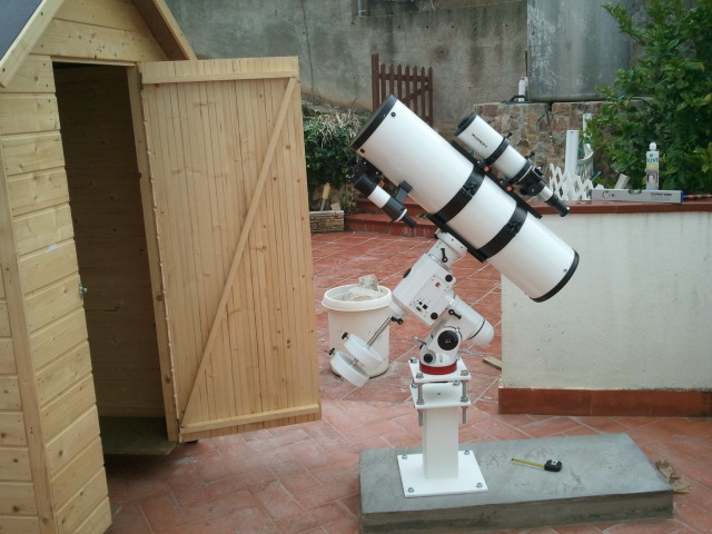

Para fijar la columna es necesario preparar una plataforma o zócalo de cemento, pues hay que perforar y, dado que el observatorio se instalará en una terraza, hay el riesgo de agujerear el aislante y provocar goteras. Esto es una vivienda unifamiliar... si es un bloque de pisos, con más motivo.
El zócalo tiene unas medidas de 110 x 46 cm y una altura de 10 cm, suficiente para perforar sin riesgo. Se emplea mortero común y lo dejamos fraguar durante un par de semanas. No hace falta esperar tanto, pero es que hizo un tiempo bastante malo y hubo que esperar.
Bien, llegó el gran día en que procedí a montar el peque  ilusionado
El anclaje se hizo con unos trozos de varilla roscada de métrica 10, de 12 cm de largo. Con una broca del 12 se perforan unos agujeros de unos 8-9 cm, se limpian de restos de cemento y se fija la varilla con taco químico. Es preferible al taco metálico ya que este último tiene más tendencia a agrietar el cemento. El taco químico endurece en cuestión de minutos y a la media hora queda durísimo.
Llegados a este punto, instalamos la columna y nivelamos la pletina superior, operación que ha resultado ser mucho más sencillo de lo que pensaba en un principio. Con la ayuda de un nivel ha sido muy rápido. Previamente, hemos fijado la brida de aluminio: con los tornillos que lleva, queda perfectamente inmóvil y muy robusta.

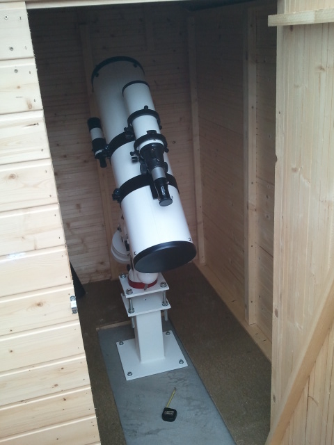

Y llega el momento de montar el telescopio. La verdad es que queda bastante bajito, pero es perfecto, gira sin ningún problema y para declinaciones por debajo de +25º puede hacer seguimiento de horizonte a horizonte sin necesidad de hacer el “flip pier”. Por encima de +25º, sólo puedo extender el seguimiento una hora tras el paso por meridiano.
Y aquí vemos unas imágenes de cómo entra y sale la caseta. Para mi sorpresa, ha quedado mejor de lo esperado. Temía porque la puerta no fuese lo suficientemente alta pero queda un margen de 14 cm entre el extremo superior del telescopio y el marco superior de la puerta. Lo que significa que podrá albergar un tubo más grande en el futuro: no habrá ningún problema en meter un 250 f/5 o un C11. Y quizás... quién sabe... si mi sueño: un 300 f/5.
Y una imagen con el “Floquet” ya dentro de su nuevo hogar.

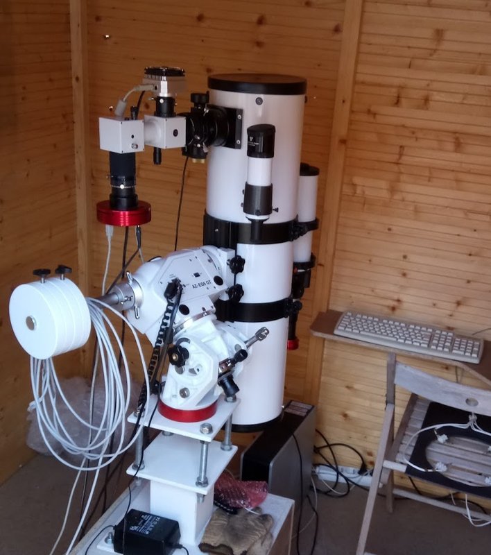

Una última imagen con el ordenador que lo controlará todo. Éste es un tema que me queda por resolver, pues quiero controlar este ordenador con otro por escritorio remoto desde una habitación. La primera noche lo he intentado por wifi pero ha sido un desastre. Barajo otras opciones, como un punto de acceso wifi o unas conexiones plc. Lo más rápido es ethernet, pero claro, hay cables que quiero evitar. Iremos viendo...
En fin, que contento e ilusionado, esto ya va tomando forma.
En este post mío tienes una manera de hacerlo por wifi:
re.:  Escritorio-observatorio remoto (Team viewer)
Si te quedan dudas, pregúntame.

Gracias a todos por los ánimos. Me ha gustado cómo ha quedado, aunque hay todavía trabajo por hacer.

Ayer probé con un cable ethernet de 1.5m y funcionaba bien. Con uno de 10m debería ir igual, pero no es lo que busco. Con wifi y el escritorio de control remoto es lentísimo y muchas veces se cuelga y desconecta. Cuando reconfigure todo, ya te machacaré a preguntas porque de momento lo tengo montado con el PC a pie de telescopio y un portátil, pero la idea es montar un 2º PC de sobremesa...
Gracias por la idea  Sonrisa
