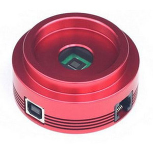

Tengo un telescopio Omegon 150/750 EQ4 sin motorizar desde hace ya casi un añito. Lo estoy disfrutando mucho , pero quiero ir ya un pasito más e iniciarme en la astrofotografía. Por los precios que he visto, y sin tener que recurrir a modificar webcams he visto este modelo:
https://www.astroshop.es/camaras/zwo-kamera-asi-034-mc/p,44281
Tengo varias preguntas:
- ¿ Es posible iniciarse en hacer fotos de planetas sin tener motorizada la montura ?
- ¿ A qué es comparable en aumentos (ocular) tener este tipo de cámaras, para saber en condiciones óptimas que se puede obtener ?
- ¿ Alguno ha probado esta cámara ?
- ¿ Es necesario comprar algún filtro adicional ?
Muchas gracias por vuestras posibles respuestas...

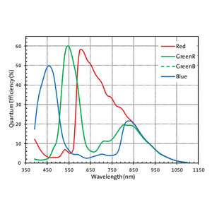

tienes que cortar el infrarrojo, sinó contaminará de manera variable y extraña los pixels en RGB
aparte, si posees de un refractor por ejemplo aún se hace mas crucial hacerlo

Para los que estén pensando en comprar esta cámara, yo la tengo desde hace unas semanas y estoy muy contento con su rendimiento. La he probado en planetaria y algunas dobles y con el programa FireCapture es una gozada.
Algunas imágenes que he sacado con ella y mi Mak 127, teniendo en cuenta que es mi primera cámara:
https://www.astrobin.com/users/mgtroyas/
Preferí una cámara más básica en color antes de meterme en una monocroma como la 120MM más filtros y rueda, y de momento me es más que suficiente. Me parece más sencillo y de mejor calidad que modificar y adaptar una webcam, a un precio similar.
