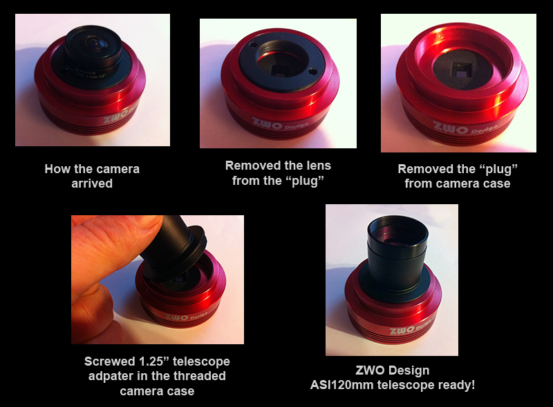

Hola a todos, el lunes recibí mi regalo de reyes, la cámara ASI 120 MC de ZWOptical, con sensor CMOS, nada más llegar a casa sobre las 19.00 horas monte el telescopio para que se aclimatara, y acto seguido me puse a desembalar la cámara, la primera impresión fue genial, compacta, robusta y muy profesional, ya viene preparada para desenroscar la lente y acoplar el barrilete de 1,25, trae su filtro, ósea que ya es una cámara dedicada para astronomía.
Lo primero fue apuntar a Júpiter, y aunque el tiempo ya sabéis como está la impresión fue muy buena, la imagen en pantalla aun es más grande que con la Live Cam, tanto que en 640 x 480 se sale de cuadro, los colores son más agradables y los detalles, pues no lo sé porque temblaba cosa mala, hice un par de videos pero no vale la pena ponerlos.
Lo que me dejo asombrado, es la multitud de formatos desde 320 x 240 hasta 1280 x 960, en total 18, vamos que se puede elegir, y lo más sorprendente la velocidad de disparo, desde 130 fps  para 320 x240 a 30 para 1280 x960, Y 70 para 640 x 480 yo en este formato conseguí  68 cuadros por segundo, el rango de exposición es de 64μs-1000 segundos.
En contra, lo descuidados que son los chinos, nada mas apuntar a Júpiter, se veía que el sensor estaba sucio, con 4 o cinco purruños de porquería bastante grandes, así que me puse a limpiarla y quedo peor, se quitaron los purruños pero deje todo de rayas, ya no me entretuve más tiempo, empezaban a aparecer nubes, y quería probar un poco más.
Bueno, os pongo la prueba que hice con M 42(como no) porque la de Júpiter mejor no, en la que se aprecian las rayas del limpiado, pero solo es una prueba en el primer día, como no estoy muy puesto en CP pongo dos variantes, una mas contrastada que otra, y con un procesado de estar por casa.

Efectivamente Sebtor es esa, en cuanto a la calidad de grabación solo tiene 2 modos RGB 24 para color y mono 8 para BN, ósea que sin compresión, ten en cuenta que esta sacada a la hora de recibirla, sin conocer la cámara y sin ajustar parámetros, vi que se veía algo y dispare, pero me ha llamado la atención la cantidad de detalles que sale, la exposición fue de 1segundo y 180 cuadros, lo de los flat y darks, ya se andará.
