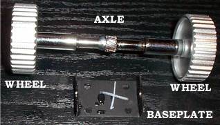

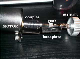

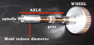

« respuesta #24 : Mié, 19 Oct 2011, 17:35 UTC »
Reabro hilo
Estuve intentando acoplar el accufocus al tubo Newton 8", probé  a desenroscar la rueda del enfocador, como hice con el 150 (la que no lleva la reductora, claro ) y nada, eso no sale. Me falta probar a martillazos como hicimos con el refractor, pero casi que prefiero no instalarlo  Malvado
¿ A alguien se le ocurre como hacerlo?, ahora que pienso no he probado si va a presión  crazy2

« respuesta #25 : Mié, 19 Oct 2011, 17:41 UTC »
El Newton 150 lleva la rueda a rosca
Pero si tu enfocador es como el de la foto que has citado, fíjate que lleva un agujerín en el pomo plateado, ahí dentro hay un tornillo presilla chiquitín de cabeza allen que tienes que soltar para poder sacar el pomo, luego sale casi solo, con un poco de presión
Doy por hecho que lo sabes pero lo digo para los que nos leen Sonreir
* Por cierto! Mucho ojo al sacarlo, suelen ir tan suaves que puede que la varilla y el pomo contrario se te salgan por el otro lado!!

« respuesta #26 : Mié, 19 Oct 2011, 17:53 UTC »
Pués no lo sabía  glubs y además ese tornillito lo acabo de ver en esta foto, lo que si vi fueron otros pero probando con varias allens no hacían nada, vamos que no eran ni allens   cuchillado
Vaya hombre , ya me has asustado  blush
Gracias guapote a ver si me atrevo  Malvado

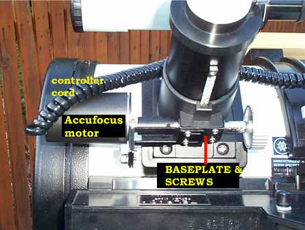

« respuesta #27 : Mié, 19 Oct 2011, 18:07 UTC »
mercè vigila que las "allen" las hay de sistema Métrico y rosca Whitworth y por eso puede ser que no te coja, si te esperas a una salida yo tengo un juego de cada en el maletín del Telescopio.

mensajes: 7650
« respuesta #28 : Mié, 19 Oct 2011, 19:47 UTC »
mercè vigila que las allen las hay de
Gracias Anceco , así que llegue a casa me miro a ver. El enfocador no es el mismo y no sé ni si tiene esos tornillos. Os digo algo  OKOK
Desmontado !! OKOK y vuelto amontar tal como estaba  Indeciso , en realidad necesito esta pieza
 https://img683.imageshack.us/img683/6789/accufocusasrtoshop.jpg
La que yo tengo es más larga y tengo que atornillarla a toda la base del enfocador, no a los dos últimos tornillos como en la foto. Los agujeros que tengo coinciden con los que ya hay en la base. El problema es el del tornillo para fijar o aflojar el enfocador, el gordote , ese no lo tengo  Llorar
Mañana voy al taller y que me hagan uno  leng
Podría montarlo en el lado de la reductora, en esa posición si me coincide con uno que lleva en un lateral, pero ese no me atrevo a tocarlo  no
Ya sabía yo ....... Enojado
