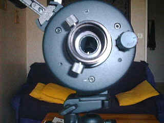

Mirando hace días la abertura y cristal de mi AR-152S/760 vi que tenía 3 tornillos para colimar lo .....
Pero me pregunto : cuando sabré que es necesario ? Y lo más importante ..... ¿ cómo ? O mejor dicho... Con qué ?
Ya se.... Destornillador y allen, pero ?  Usando algo más como en dobson ?

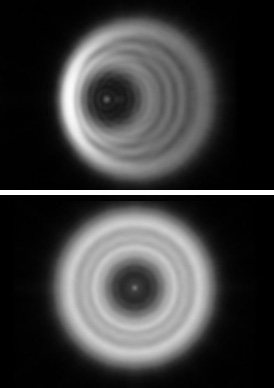

Desenfocando ligeramente la imagen de una estrella con altos aumentos y en condiciones de buen seeing (si el seeing es malo mejor dejarlo para otra noche), podrás ver los anillos de difracción.
Para que la colimación sea buena, esos anillos tienen que ser perfectamente concéntricos, tanto desenfocando hacia dentro como desenfocando hacia fuera.

casi todos los problemas que podemos diagnosticar con un STARTEST
GMJ no, no mezcle temas....
Ahhh.... sudando mis disculpas  Giñar
START TEST es comparar la imagen desenfocada intrafocal (acercando el ocular al objetivo) con la imagen extrafocal (sacando el ocular respecto al punto de mejor enfoque). Si examinamos ambas imágenes consiguiendo que el tamaño del disco desenfocado sea el mismo, veremos que el aspecto de las mismas es muy similar en un telescopio que no tenga defectos ópticos. Cuanto mayor sea la desigualdad entre las dos imágenes mayor será también el nivel de error en la construcción del instrumento
Bueno...a parte de ver los defectos del telescopio puedes ver la correcta (o incorrecta) alineación de los elementos ópticos  Giñar, y si, exactamente para buscar errores de construcción se utiliza el método Intrafocal/extrafocal  Giñar .....debes primero aclimatar el tubo perfectamente.....elegir una noche de buen seeing, una estrella brillante y sin mover el enfoque se desplaza el barrilete del ocular a "X" milimetros (a gusto, depende de aumentos escogidos) tanto hacia afuera (extrafocal) como hacia adentro (intrafocal)....como se puede intuir previamente se escoge un punto medio del barrilete del ocular....o tienes un portaoculares con escala milimetrica....mas bien es para dejar el Extrafoco/intrafoco en el mismo punto....esto para ver la diferencia entre imágenes ...
Para colimación solo basta con ajustar los discos de difraccion de una estrella desenfocada ...
imágenes intrafoco y extrafoco
Si es un refractor/Maksutov o SC debes hacerlo sin diagonal.....para un refractor algunos modelos se coliman en el mismo portaoculares....pero MUCHO OJITO CON LA COLIMACION DE REFRACTORES , pues si que tienen tornillos de ajuste pero no son para la colimacion del conjunto de lentes, si no mas bien para ajustar EL CONJUNTO DE LENTES , sobretodo refractores doblete ... triplete apocromático .. ED .. etc .. pero eso se hace para corregir el conjunto (cromatismo) y no la colimación del tren óptico (que es lo que buscamos) ...

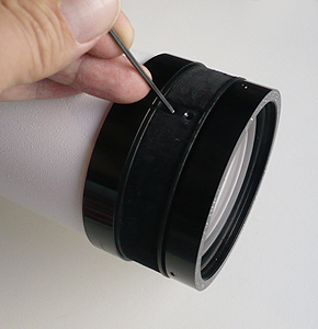

Francamente no estoy puesto en la colimación de refractores y seguro que alguien puede arrojar más luz a esto, pero mucho cuidado con mover lentes de refractor .... puede que solo estéis moviendo un elemento ....
celda del objetivo
Si no recuerdo mal, se hace con una estrella artificial o mediante filtros RGB o que la estrella artificial sea RBG ... esto se hace para corregir el punto de enfoque de los canales RGB en un refractor ...

Claro que yo me refería a algo más sencillo para comprobar en el lugar de la compra,
Pones un papel traslúcido delante del objetivo donde esté marcado el centro. Pones el colimador láser (imprescindible que esté colimado porqué si el colimador está descolimado ¿quién me lo colimará? el colimador que me lo colime buen colimador será) con el tubo puesto en vertical y la parte del objetivo hacia el suelo, así no hacemos palanca y evitamos que se quede torcido. Luego encendemos el colimador y vemos esto
en este caso lo que estaba descolimado era el portaocular (hay algunos buenos que son colimables)
toqueteamos el portaocular hasta que quede así
y ha quedado niquelado.
El que tenga pasta se puede hacer con un colimador láser holográfico que ya da esta imagen directamente
he puesto esta imagen que es la que he pillado pero hay modelos que dan dibujos diferentes
las imágenes están sacadas de https://stargazerslounge.com/topic/150911-tal-100-rs-collimation-on-a-refractor/
Y si lo que está descolimado es el objetivo yo no tocaría nada por aquello de "Manolete si no sabes torear pa' qué te metes" y si es un tubo bueno lo enviaría a Wolfgang Rohr: optische Qualitätsprüfung https://rohr.aiax.de/hp_new/index.php
que aseguran que deja una prueba de la estrella más bonita que un San Luís
