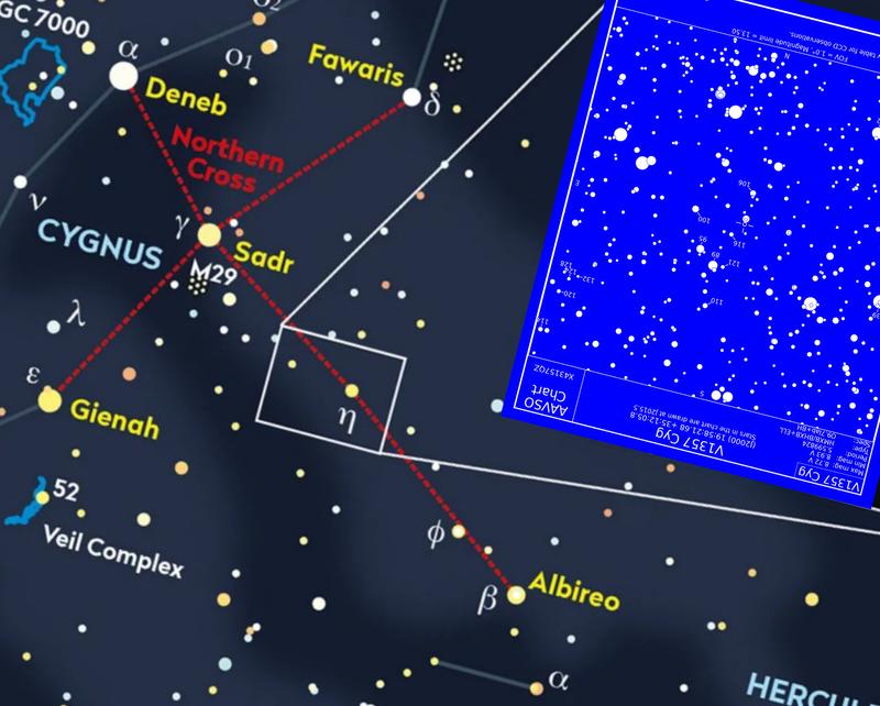

HDE 226868 está unos 25′ al este y 6′ al norte de η Cygni. En Stellarium no aparece buscando “X-1 Cyg”: hay que buscarla como V1357 Cyg. Un refractor de 102 mm la muestra con holgura incluso desde ciudad (respuesta #4 de este hilo); con prismáticos queda cerca del límite, así que conviene un cielo oscuro.

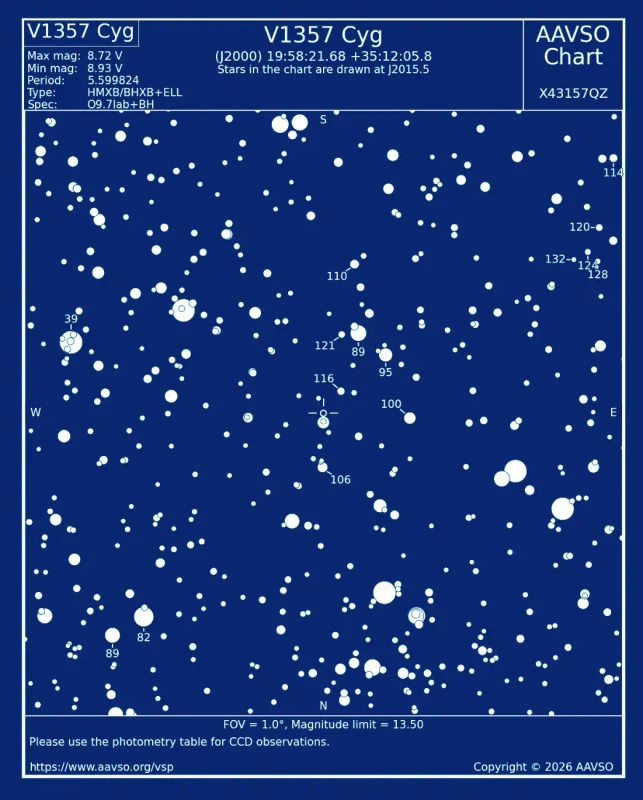

No pretendo que nadie observe visualmente las débiles variaciones de V1357 Cyg (sería casi imposible), pero las cartas de la AAVSO nos sirven para llegar hasta ella.
Cygnus X-1 es invisible, pero su compañera HDE 226868 sí se ve. Las cartas están con
Sur arriba
(S arriba, N abajo, W izquierda, E derecha), la orientación de un telescopio sin diagonal. Con prismáticos la imagen es la normal, Norte arriba.

1. Del Cisne a η Cygni
η Cygni está sobre el eje largo de la Cruz del Norte, entre Sadr (γ) y Albireo (β). Desde ella, HDE 226868 queda unos 25′ al este y 6′ al norte.
2. Carta AAVSO (magnitud visual)
Carta de campo 60′ ~ 50′ (1°) con estrellas hasta mag 13,5, dibujadas para J2015.5 y pensada para observación
visual
. La estrella está en el centro, marcada con el reticulado.

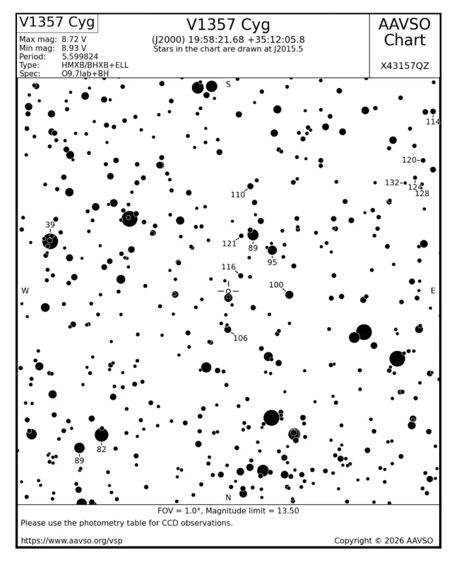

3. Campo Pan-STARRS (filtro g) y carta para imprimir
Mismo campo de 60′ ~ 50′ en imagen real (filtro g), con la estrella marcada con un círculo y orientación Sur arriba. A la derecha tienes la carta AAVSO en blanco y negro, lista para imprimir (clic para ampliar).
clic ampliar carta para Imprimir
Magnitudes de comparación
Los números de la carta son la magnitud visual de cada estrella de comparación, escrita sin punto decimal para que no se confunda con otra estrella dibujada: 89 significa 8,9.
Pasos
Localiza η Cygni en la Cruz del Norte.
Desplaza el tubo ~25′ al este y ~6′ al norte, con ocular de campo amplio.
Compara el patrón de estrellas con la carta, orientada como ves el campo.
Confirma la estrella con las de comparación (82, 89, 95).
