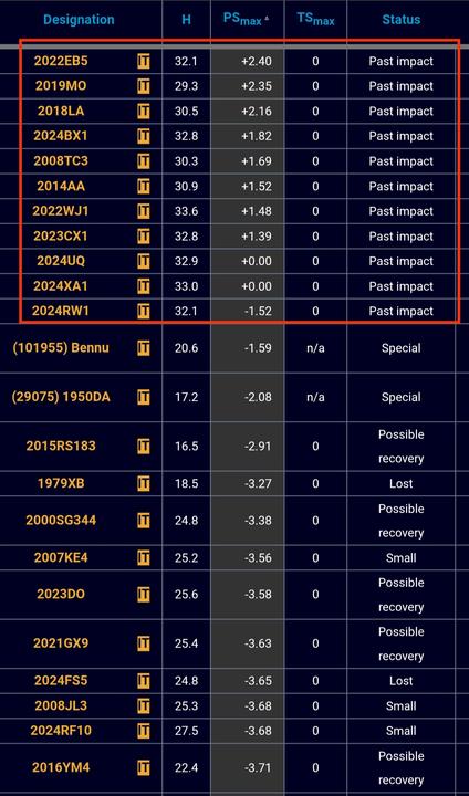

Definícion y explicación de la escala técnica de Palermo que valora la probabilidad de impacto; (en inglés)
las dos fórmulas más importantes
La Escala de Palermo explicada:
A diferencia de la Escala de Torino, la Escala de Palermo tiene en cuenta cuánto tiempo queda antes de que el asteroide golpee la Tierra y compara el impacto con el "background" (ruido de fondo) de probabilidad esperado para esa energía liberada o superior.
Explicado de otra manera: se compara la probabilidad del impacto potencial del objeto detectado con el riesgo medio esperable (que está estimado) de que otro objeto impacte con igual o superior energía liberada a lo largo de los años que quedan hasta la fecha del impacto potencial prevista.
Así los encuentros "inusuales" y "los inminentes" obtienen valores más altos en la tabla.
... y aquí tenemos el listado de cuerpos en la Escala de Palermo[1], a día de hoy (va cambiando, aunque poco, a no ser por listar un nuevo asteroide descubierto).
Como curiosidad remarco en rojo, los "contados y pocos" pequeños asteroides que han impactado contra la atmósfera terrestre, y que ha podido determinarse su órbita con observaciones pre-impacto de horas a días.
Veréis que hay 2 cuerpos, con estatus "ESPECIAL", son Bennu y 1950DA
tabla.1  Listado de la Escala técnica de Palermo, donde ver incertidumbre y probabilidad. ( act. ene 2026)
