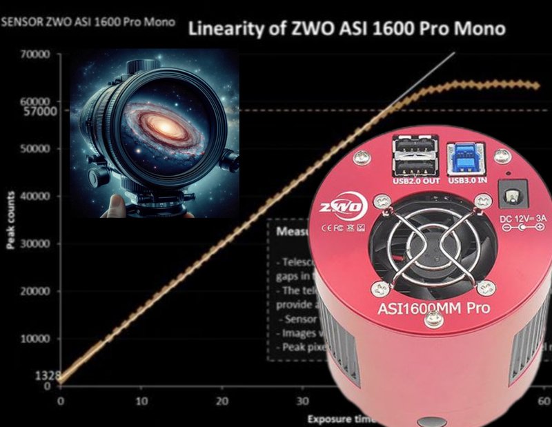

linealidad de la ASI1600MM para Fotometría
Explorando cámaras astronómicas para uso en investigaciones científicas y fotometría amateur: características, aplicaciones y comparativas. ASI1600MMC u otras
Hola a todos! En el campamento del que soy coordinador (https://www.iayc.org) estamos valorando el hacernos con una cámara astronómica mas o menos seria, la más "moderna" que tenemos es una QHY6.
Sé que para astrofotografía amateur, la ASI1600MM-C es una opción muy buena, me he tragado unos cuantos post de Jon Rista. Si hacéis una búsqueda de este hombre, ha hecho un enorme estudio de las capacidades de esta cámara.
Pero no he encontrado nada en cuanto a sus posibilidades en estudios científicos como puede ser fotometría, espectroscopía, seguimiento de asteroides o observación de tránsitos. Siendo un sensor CMOS, de 12bit y píxeles de 3.8um no se si será un problema. ¿Que opináis?

Jon Rista es un referente con la cámara. Muchos de nosotros la hemos adquirido por valoraciones realizadas en Cloudy Nights o Astrobin. Yo mismo poseo la versión 2 que va con el desecante enganchado y debes desenroscar, (ahora va con pastillas).
Qué tipo de uso científico queréis realizar? según sea puede valer. Por mediciones de fotometría puede, astrometría también.
Eso si para hacer cosas de tipo espectroscopía mejor aplicar un DADOS de baader. Lo que Albert comenta tiene sentido, porqué estamos hablando de sensores CCD a 16bit con binning real.
Pero remitiéndome a la pregunta anterior de si la 1600mm puede valer, mi respuesta es si.

Por los post de Jon Rista entiendo que el sensor de la 1600 supera al KAF8300 a pesar de ser 12bit vs 16 bit, por el bajo ruido de lectura... ya le tengo el ojo echado para sustituir a mi DSLR en un futuro. Pero quería aun así preguntar si hay algún impedimento en realizar trabajo mas científico con ella, yo supongo que no pero mejor preguntar.
Y bueno, siempre monocromo, la sensibilidad no tiene comparación!

si vas a hacer postales que es lo que parece .... es una más... píxel muy pequeño que sacarás detalles con cualquier focal pero sigue siendo un CMOS
limitadísima en todo, pero bueno tu mismo!
me encantaría ver la fotometría o curvas de luz con precisión de una de estas cámaras cmos...!...por favor
Albert
desde: ene, 2007
mensajes: 1038
« respuesta #4 : Jue, 07 Sep 2017, 17:32 UTC »
estoy buscando resultados del tal sr. Rista y todo es postaleo ... dónde esta la referencia cientifica de este señor tan fiable con éstas cámaras??
yo dispongo de una 174MM y hace 3 o 4  5 años? probé los prototipos de las 120MM también excelente detector cmos para alta velocidad pero nada más,
entendí en el primer mensaje que deseas hacer ciencia? o postales?...llevo 25 años haciendo fotometría CCD con las pioneras Starlight y Sbig, he visto y escuchado de todo pero
éstas aplicaciones con cmos son mas bien reservadas al CDD más lineal, mas QE y mas FW ... me encantaría ver resultados serios si los hubiere!

Hola, para postalear lo que quieras ...para ciencia va a ser que NO...
cualquier CCD baratilla de 16 bits te permitira hacer más  y mejor Fotometría que ésta ASI 1600
salut
desde: dic, 2008
mensajes: 2207
« respuesta #10 : Vie, 08 Sep 2017, 22:45 UTC »
El problema de la ASI1600 es que al ser de 12 bits tienes 4096 niveles de grises, mientras que una de 16 bits te da 65536 niveles, con lo que la precisión es mayor. Estoy convencido que un CMOS puede hacer fotometría y que no va mal en espectroscopía, pero de momento las CCD's siguen siendo las preferidas por su mayor precisión... y de momento no he visto fotometría con esa cámara.
... y, por supuesto, que sean monocromo.
