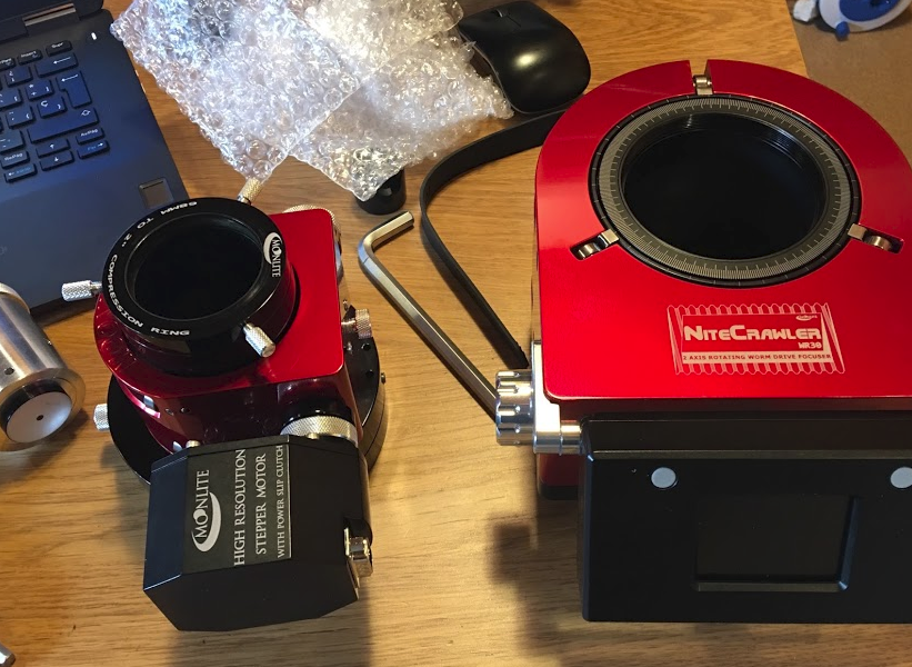

por cierto, que tal el NiteCrawler? Jon Rista está encantado con él en el fsq.

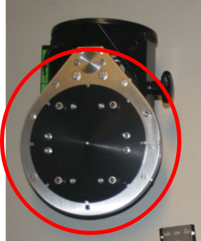

Pues no consigo entender cómo es el nuevo diseño, para que los motores que están en mitad del plato, realmente están en el borde exterior del disco...
Pensaba que iba por el interior del aro, pero como son de mayor precisión, una cosa compensaba la otra.
Podrías hacer un dibujo esquema de la sección del plato? Aunque sea a lápiz.

El NiteCrawler? muy muy contento, superpreciso, repetible, el rotador es un gusto para clavar los encuadres y el software robusto.
Como cosas malas, el peso, el tamaño en general y el backfocus necesario. En su momento hice una comparativa con los que había en el mercado... y era el que me gustaba más.
Yo tengo la versión de 3", ojo con el FSQ106 necesitas el de 3.5", el de 3" sirve para muchos telescopios pero el FSQ no entra, el miniQ sí entra en el de 3".
Escogí la versión de 3" por reducir un poco el peso y por que el reductor Riccardi de 63mm se puede instalar en el interior del enfocador. (y en mi caso eso que salvas del backfocus)
Lo uso con el 107 y el RC10.
Para que veas el tamaño
y ojo que es el Moonlite de 2.5" de RC.
esta foto es de la mk1 imagina que la mk2 es el circulo rojo

Ok, entendido. Entonces si son más grandes, aunque lo más importante es que son más ligeros.

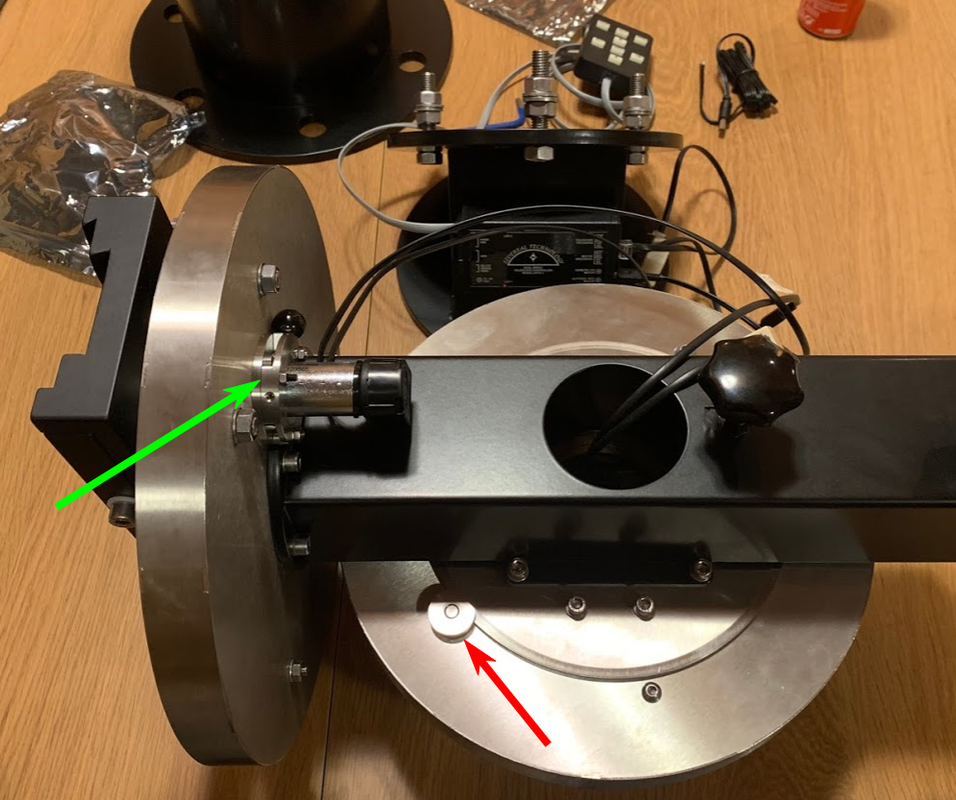

No se a lo que te refieres con mejorar los embragues y que parecían platillos volantes  glubs
Lo que he dicho que ahora los motores se pueden embragar o desembragar y dejar que el eje gire libre, en la mk1 los motores estan siempre en contacto con el eje.
Para actuar sobre el embrague se giran las piezas que se ven en la base de los motores (flecha verde el de Dec)
También ha añadido unos frenos en la parte opuesta a los motores (en rojo el freno de RA) que retienen el disco del eje cuando está libre para poder balancearlo más fácilmente, sobretodo cuando cargas y descargas el telescopio de la montura.
Es uno de los problemas de la mk1, balancear la montura, había incluso quien balanceaba mirando los consumos de los servos ya que no se podía comprobar el correcto balanceo fácilmente (menor consumo en slewing, mejor balanceo), todo hay que decir que los consumos te los da el software de la controladora fácilmente, nol hay que hacer inventos con el tester y esas cosas  Sonrisa.

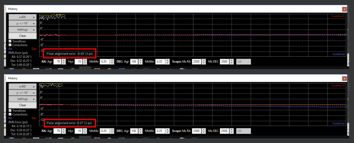

sobre el alineamiento a la polar, lo explico por aquí tambien...
He usado el alineado por deriva de Phd2 con muy buenos resultados. Tenía que comprobar que tal funcionaban los tres tornillos de la cuña.
Con el Polemaster ya habían ido bien pero no había hecho deriva.
El rerultado es muy bueno, primero haces el Az con los dos tornillos de abajo y luego cuando haces el de Altitud, esos  ya no se tocan y se hace con el superior y no se modifica el Az... muy fácil, se hacen varias iteraciones y queda así
y con el wizard reporta un error de 0.0 en más de 300 segundos  Sonrisa

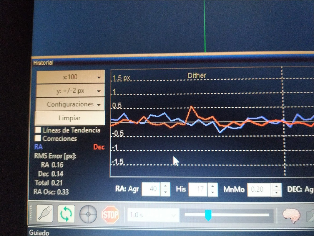

Bueno, despues de unas noches de desastres con el mal tiempo, problemas con el USB3 (que me han llevado a sustituir el ordenador de captura) y demás tonterías que siempre aparecen, he podido hacer un par de noches (y que siga, que siga .....)
Dejo una captura de uno de los momentos de ayer, en esta fase está montado el RC10 con unos 28kg tirando a 1500mm y 0,503 seg.arc/píxel en la cámara principal.
El guiado aparece en 0.36" RMS en esta captura.
destacar una revisión al log de otro guiado de casi 3 horas y media la misma noche en la que también se obtiene un RMS de 0.38" RMS para ese periodo.
Esa repetibilidad y fiabilidad, siempre con bastante peso y a focal larga, es lo que valoro.
También he podido terminar un modelo bastante aceptable de 40 puntos de referencia en PointXP con un error RMS en posicionamiento de 30.5"
Ahora que viene la luna, tendré más tiempo para hacer pruebas con Pempro (aunque las primeras pruebas provisionales del més pasado me daban un PEC de menos de 4 arc-sec Pk-Pk en no-guiado de más de 2 horas), pelear más con valores del Phd2, más modelados PointXP y alguna cosilla más ya iré encontrando.
Al final, estoy muy contento con el rendimiento que tiene, las mejoras con respecto a la versión anterior se notan mucho, para mí especialmente el cableado interno y lo fácil que es ahora hacer el balanceado (siendo algo tan importante en esta montura)
Siguiente fase: cargarla también con el APO107mm, subiendo a los 40kg.... pero para eso tengo que pelear bastante más, el hardware ya está listo y empezaré pruebas con el 107 por separado para encontrar el punto con el aplanador/reductor la nueva cámara ASI183MM-C, los filtros, el enfocador Moonlite, etc....   (aunque hice algunas pruebas y como me cabe otra montura más pequeña en la esquina del observatorio, podría montarlo otro rig independiente allí....  leng veremos)
« Últ. modif.: Jue, 05 Sep 2019, 15:41 UTC por carballada »

Siguiendo un poco con mis peleas comentadas en otro hilo con el OAG que he montado y el realineado de mi AZ-EQ5, lo que me lía y no veo claro es que los parámetros MiMo - de AR y DEC. que aconseja el Asistente de Guiado ( después de ejecutarlo tres veces) son de 1,2 muy altos y tu tienes puestos 0,15...? con semejante montura.  Saludos.
« Últ. modif.: Jue, 05 Sep 2019, 16:07 UTC por Carlesa25 »

« respuesta #148 : Jue, 05 Sep 2019, 16:23 UTC »
Hola: Que envidia de montura... y de lo demás, felicidades.
Tienes toda la razón, según el manual de phd2 de buenas prácticas hay que mantener el mínimo por encima de las fluctuaciones del seeing.  "Keep min-moves larger than the typical seeing fluctuations"
Creo que utilizan el resultado del High frecuency star motion para hacerte la recomendación.
Estoy haciendo pruebas, y cada prueba consiste en tener la configuración puesta por períodos bastante largos y ver las mejoras-perdidas, en este caso lo que pretendía era que la montura estuviera todo el rato loca sobrecorrigiendo y viendo cómo se comporta (de ahí que vesa tantas barras de corrección) y además las tomas son de 3s, cuando normalmente hago de 10s para evitar problemas de seeing. El asistente de guiado me pide que ponga 0.20-0.25. Cuando tengo los parámetros más tradicionales, pondré más gráficas, seguramente esta noche.. aunque el seeing para hoy parece que será de 2.20 según Meteoblue (cuando normalmente tengo de 1 o menos).

« respuesta #149 : Jue, 05 Sep 2019, 16:39 UTC »
Claro, si guias en OAG es muy crititico, por lo que yo suelo guiar con un tubo ez-60 de lunático para mantener el tipo. Muy buenos guiados! comparables con mi neq6 jajajaj
pero con menos peso
