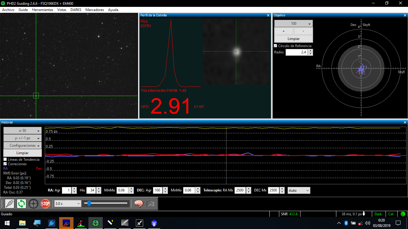

« respuesta #93 : Sáb, 03 Ago 2019, 05:05 UTC »
Tienes la misma config que yo, OAG + 174mm para guiado, acoplado a un C11 con reductor f/6.3 que me da 1764mm de focal para el guiado, mi joyita es una AZ EQ6 GT, ni comparacion con esa bestia que tienes, esta misma noche estuve liado, alineacion a la polar a pelo, es decir, sin polemaster, el ojo al introscopio y ajustando pomos, eso si, un introscopio con reticula star adventurer, que da una precision de alineacion realmente buena, y PHD2.
Como no paras de ponernos los dientes largos con esa bestia, ahora me voy a desquitar.
Te pondre unas capturas del guiado si me vuelvo a poner esta noche para ponerte los dientes largos aunque solo sea esta vez, cuando compares tus resultados con los mios.  Malvado Malvado Malvado

« respuesta #94 : Sáb, 03 Ago 2019, 12:33 UTC »
Venga!, yo he tenido un tiempo una az-eq6 que rendía también muy bien.
Con la misma configuración me daba 0.56 “pix RMS las mejores noches.
Las diferencias están en que todavía tengo que cargarla con 35-40 kg de peso y la repetibilidad que obtienes.
Fíjate en los picos de 2 y 1.47
Estoy seguro que a menor resolución con la OAG en el RC a 1500 mejorarán los resultados Sonrisa ahora estoy al límite con un pixel tan gordo.
Ahora haré un print de la configuración de phd2 si quieres comparar exactamente lo mismo o pásame el log de phd2 y lo miramos Sonrisa como sabes es importante que la focal y el tamaño de pixel estén bien informados en la configuración, en caso contrario las gráficas no son reales...

« respuesta #100 : Sáb, 03 Ago 2019, 19:21 UTC »
 (el otro día me contaban los de Moonlite que están preparando un enfocador para OAG!!!, otro juguete?? jajajaa)
Supongo que te referiras a enfocador automatico, porque no se como seran las demas OAG, pero mi OAG tiene enfocador helicoidal y hace años que lo tengo.

« respuesta #101 : Sáb, 03 Ago 2019, 22:47 UTC »
Ahi tienes la de hace unos minutos.
Y otra a las 4:27

« respuesta #102 : Dom, 04 Ago 2019, 11:18 UTC »
Dejo la mía de antes de ayer leng
« Últ. modif.: Dom, 04 Ago 2019, 17:41 UTC por AIP »

« respuesta #104 : Dom, 04 Ago 2019, 21:13 UTC »
Estáis comparando gráficas con resoluciones de píxeles distintas... poned esa que pone Álvaro de +-1px en eje Y y marcar las correcciones a ver qué sale...
Regmaster, yo y mi eq6 tenemos que ir a verte y que hablemos los tres a ver por cuanto me la dejas así de estupenda!

« respuesta #105 : Dom, 04 Ago 2019, 22:28 UTC »
No es eso, es la diferencia entre usar OAG y tubo de guiado, un tubo de guiado tendra unos 200mm de media, mientras que la OAG tiene la misma focal que el tubo principal al usar una fraccion de la imagen principal para desviarla a la camara de guiado.
Si a eso le sumas que estoy en plena Barcelona, es un logro conseguir estrellas de menos de 4 FWHM y esa grafica.
Yo por ejemplo estoy en 1764mm de focal para el guiado.
