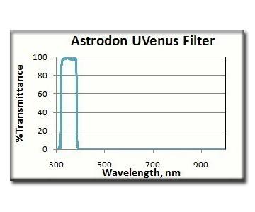

Estoy comparando filtros para Venus, y veo que los diferentes fabricantes no coinciden en el rango y me gustaría saber cuál es el rango más adecuado.
(nm aprox. a partir del 70% de transmisión)
Astrodon UV-Venus:  320-380 nm
Astrodon UV (UVBRI): 340-400 nm
IDAS BE410: 370-425 nm (aunque este lo recomiendan más para Marte)
IDAS UV372-80: 310-360 nm
IDAS VW-1 Venus: 990-1005 nm (aquí hay algo que me he perdido, pues todos están en ultravioleta menos este que es IR)
Baader U-Filter: 340-370 nm
Baader K-Line: 390-398 nm
Chroma U-Bessell: 320-395 nm
Optolong Filtro U-Venus: 305-360 nm
¿Cuáles funcionarán mejor con Venus, los que se aproximan a 300nm, los que se aproximan más a 400nm o lo interesante es un termino medio: 350nm?
¿O será que Venus puede dar diferentes detalles dependiendo del rango escogido?

Entonces, por lo que me cuentas Vilchez (gracias por tu explicación), y un poco que he leído en varios hilos e investigando:
Cámaras monocromo. Las de color suelen tener corte UV y si no lo tienen, el filtro azul es limitado.
Mirando las curvas de las cámaras:
400nm: la ASI183M tiene un 60% de sensibilidad, la 174M un 52%, la 178M 58% y la 290M 46%.
350nm: la 174M un 20%, la 183M un 30% y la 178M un 48% ilusionado (290M no dan curvas por debajo de 400nm)
Parece que la 178M es la mejor candidata para Venus.
Evitar lentes, que tienen recubrimientos que reflejan o cortan el UV. Telescopios reflectores preferiblemente... pero como tienen menos focal que los catadióptricos necesitan barlow, así que volvemos a lo mismo. Elegir barlow simples, nada de Powermate o ES FocalExtender, y a ser posible que no sea una barlow premium que esas tienen recubrimientos demasiado buenos y reflejan el UV.
¿alguna barlow recomendable?
 Powermate y FocalExtender son las que tengo...
Imagino que el único que cumple como reflector puro y con mucha focal, son los Ritchey-Chretien... pero debido a su enorme obstrucción no son muy ideales para planetaria... vamos que para venus no hay ningún tipo de telescopio adecuado... Cassegrain quizás, sin lámina Schmidt? Un dobson gigante es la mejor opción  Sonreir Sonreir Sonreir
En mi caso Newton + 290M.
El rango con detalle va desde 300 hasta 400 y pico nm. Pensaba que dentro de ese rango se podrían captar diferentes detalles, pero no es así, la diferencia de subir o bajar nm es el contraste de detalles. Mejor por debajo de 400nm... pero no todos los sistemas ópticos y cámaras son sensibles. Así que dependiendo del equipo ir a 400nm aunque los detalles sean menores, o si el equipo es sensible al uv pues entonces bajar a 350nm o menos.
El UV es muy sensible a los problemas de turbulencias. Bajar nm hace este problema más acusado. Si el seeing es bueno se puede intentar 350nm o menos, si no, mejor 400nm o más.
El filtro IDAS BE410 (370-425nm), que es el que tengo, es una apuesta prudente y un punto de partida, más tolerante con la óptica y el seeing. Si va bien pues más adelante podría apostar por otro que ronde los 350nm o menos como el IDAS UV372-80 (310-360nm).
Evitar los filtros con fugas en IR pues dan problemas de enfoque. El IDAS BE410 que tengo tiene un poco de IR, aprox 2-4% de 900 a 1100nm. Es tolerable?
¿Los filtros UV fotométricos UVBRI son válidos también?
El Chroma U-Bessell se ve muy eficiente: Más del 95% de transmisión y un rango desde 320 hasta 395nm. Aunque tiene un poco de fuga cerca de 1200nm, pero creo que las cámaras no son sensibles a esas alturas de IR.
El Astrodon UV-Venus (320-380 nm) es posiblemente de los mejor preparados si tienes un equipo sensible en UV.
En IR también se pueden conseguir detalles en determinados momentos, por eso existen filtros a 1000nm, pero hay menos señal que en UV y no merece la pena el esfuerzo y el gasto.

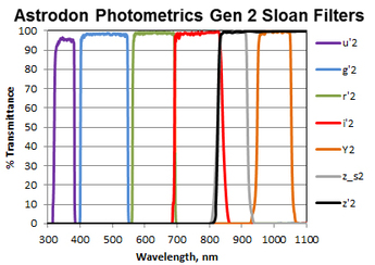

La FFC de Baader (3x-8x) da buenos resultados en UV. Busca información sobre los resultados de la sonda japonesa Akatsuki y la cámara de Calar Alto llamada PlanetCam. Javier Peralta es un investigador que se dedica de lleno a Venus. Piensa que la principal limitación que tenemos con el UV (y menos mal...) es por nuestra atmósfera, que deja pasar muy poco y distorsiona la imagen una barbaridad. Por debajo de unos 300 nm, prácticamente nada. Yo iría por el filtro Astrodon Photometric Sloan U:
https://astrodon.com/products/astrodon-photometrics-sloan-filters/
Puede que esto te motive con la fase nocturna, ten cuidado.  leng

Qué diferencia hay entre los 2 modelos de Astrodon?
Astrodon Venus UV

No he probado personalmente ninguno de los dos con Venus aún. Deben ser muy parecidos, si no iguales comercializados con nombres distintos. Yo tengo el U. De él, me gusta que, en principio, parece que es algo más restrictivo que el específico para Venus y podría servir tanto para fotometría como para Venus, Luna, Sol (telescopios reflectores, para el Sol con lámina de Baader adicional) y fotografía UV de objetos o seres vivos (objetivos fotográficos o fotografía estenopeica). Eso puede ayudar un poco con los detalles en las nubes por varios motivos (tubulencia, error en el frente de onda, mayor contraste y menor efecto de la refracción atmosférica).
No conozco el Chroma, y no puedo comparar con fundamento. Además, la curva de los Astrodon no llega tan lejos. Pero lo que sí sé es que, si en 1200 nm hay semejante pico en los Chroma, no los quiero, a menos que busque algún otro filtro que me asegure de que se bloquea perfectamente esa parte del espectro sin perjudicar el UV, claro. Luego, está el tema de los reflejos y demás. Los Astrodon tienen fama de que los controlan muy bien. Los Chroma, no lo sé. Aquí, otro filtro UV bastante más económico:

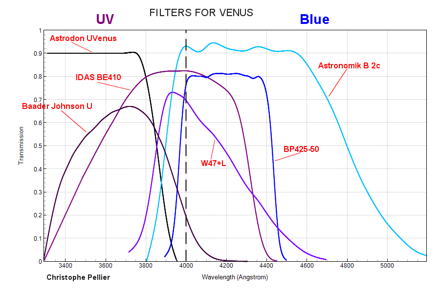

Interesante hilo donde comparan diferentes filtros:
https://www.cloudynights.com/topic/703114-venus-imaging-various-tests-of-uv-violet-blue-filters/
Parece que con los sensores que estamos usando, un filtro que cubre hasta 400nm pero con solo 65% de transmisión, puede ser tan efectivo como el Astrodon UV 95% de transmisión pero que corta por debajo de 390nm.
Según ese hilo, recomiendan el Barlow de APM x2,7
astrosurf.com/viladrich/astro/instrument/UV/UV-transmission.htm
Les dejo la comparativa de las curvas de los filtros y sensores:
El PSD con las capas separadas:
https://drive.google.com/file/d/1g6ZONa_t0EP1js3LvMvvZB-oXioFHnCO/view?usp=sharing
Viendo el precio del Baader-U, por un poco más te llevas al señor Astrodon UV   OKOK.

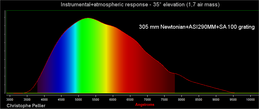

Siguiendo un hilo en CN, donde analizan la sensibilidad real de un equipo al combinarlo con determinada cámara y filtros, llego a las siguientes conclusiones:
https://www.cloudynights.com/topic/704395-venus-imaging-spectroscopic-complement/
Curva de Venus con un Newton 12" + ASI290M.
Como vemos, la sensibilidad del sensor IMX290M se debilita mucho cuando entramos en UV. Por debajo de 350nm es prácticamente ciega. Esto se debe entre otras cosas, por la ventana AR de protección, así que podríamos ganar un poco más de sensibilidad en esa zona tan crítica retirando la ventana (para los más atrevidos).
Como hemos visto en la comparativa de curvas, el filtro Astrodon UV tiene una transmisión que llega hasta 95% y con un rango desde 320 a 385nm.
El filtro Baader Johnson U tiene una transmisión del 65% y un rango desde 330 a 420nm.
Aparentemente el filtro de AstrodonUV se ve muy superior para trabajar con UV, pero hay que tener en cuenta que la transmisión del filtro hay que combinarla con la transmisión de la ventana AR de la cámara y la sensibilidad del sensor en esa zona.
La realidad es que la ventana AR cae en picado pasados los 400nm, en 360nm solo permite el 50%, y cortando totalmente en 340nm.
El sensor de la 290M tiene una sensibilidad del 45% en 400nm que continua cayendo a medida que entramos en el rango UV.
Los recortes en transmisión y sensibilidad se van acumulando entre los diferentes elementos que intervienen: Si el sensor tiene una sensibilidad que puede rondar el 40% en 380nm (por ejemplo), y la ventana AR permite transmitir solo 85% a 380nm, menos el 5% que pierde el filtro AstrodonUV, pues apenas nos llega un 30-33% al sensor en 380nm, en el mejor de los casos, pues son cifras teóricas.
La realidad es que a medida que bajamos en nm hacia el UV, el sensor es menos sensible, la ventana AR corta más y la señal es cada vez menor. Sin embargo a medida que nos arrimamos hacia los 400nm la sensibilidad mejora, y la señal es mejor.
El resultado es que un filtro como el Baader Johnson U con solo 65% de transmisión, pero que llega hasta 420nm, puede conseguir tanta señal y contraste como el AstrodonUV que tiene 95% de transmisión pero corta en 380nm y no capta la señal entre 380 y 400nm.
Posiblemente la señal del rango del filtro AstrodonUV sea mejor, con más contraste, pero si el sensor no trabaja bien y la venta AR debilita el UV, de nada nos sirve si apenas podemos captarlo.
Posiblemente esa sea la razón por la que al compañero Rafa.S le va tan bien con el filtro K-Line. La información que hay entyre 380 y 400nm es muy valiosa también.
A todo esto hay que restar también la señal que se pierde al añadir Barlow o con la lámina de los SC o Mak.
También interesante el comportamiento del filtro IDAS BE410. Es un filtro más apropiado para Marte, pero también funciona bien con Venus pues empieza desde 330nm hasta 440nm y con más del  80% de transmisión entre 380 y 410nm. Podríamos pensar que al igual que ocurre con el Baader Johnson U, como se prolonga hasta 410nm y más, pues capta señal que no puede el AstrodonUV. Pero parece que prolongarse demasiado hacia el azul, es contraproducente, pues ese exceso de luz mata el contraste del UV, sobre todo si sube tanto la curva entre 400 y 440nm.
Conclusión: no podemos fijarnos solo en el filtro pensando que mientras más restrictivo sea en UV mejor contraste conseguiremos. Hay que tener en cuenta la sensibilidad de la cámara. Puede ser más eficaz un filtro no tan restrictivo que se amplíe hasta 400nm o poco más, pero no demasiado más pues el exceso de luz azul puede "contaminar" el UV. La zona Violeta es tan valiosa como la UV.
Mirando las curvas, veo 2 filtros que parecen los mejores candidatos:
- Astrodon UV(BRI) con 95% de transmisión entre 350 y 380nm y que no corta la señal que hay entre 380 y 410nm, sino que la permite transmitir en menor medida.
- Chroma U-Bessell, con más del 95% de transmisión y un amplio rango desde 320nm hasta 400nm. Por lo que he leído es una buena marca de filtros pero en este foro no son muy conocidos y no sabemos bien de primera mano como se desempeñan. Así que se nos quedará esa duda.
- Baader Johnson U, en principio no parece tan bueno como el AstrodonUV, pero sus resultados son similares con cámaras de sensibilidad limitada en UV.
- AstrodonUV es un filtro más estrictamente UV, y puede ser muy útil si trabajamos con una cámara que sea más sensible al UV. Por ejemplo la 183M o la 178M... pero siempre que retiremos la ventana AR.
- IDAS UV372-80 / Optolong UVenus, es muy restrictivo al UV, mucho más que el AstrodonUV. Me parece un filtro muy difícil sacarle partido, y será necesario una cámara muy sensible al UV y sin ventana AR.
- IDAS BE410, es un filtro que capta hasta 440nm. Esto debilita el contraste, pero puede ser interesante para cámaras a color, pues la matriz de bayer no permite bajar de 400nm.
- W47 + un filtro de corte IR. Es una opción económica y posiblemente atractiva para cámaras a color. El contraste es menor pero se puede captar detalles.
