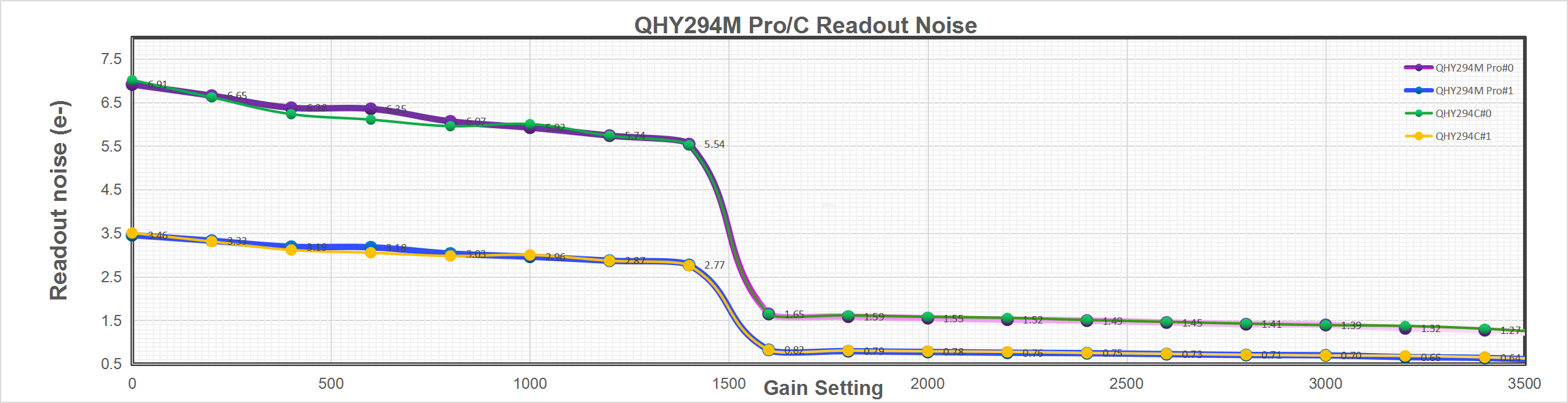

« respuesta #94 : Jue, 24 Sep 2020, 14:55 UTC »
Viendo las graficas publicadas por QHY, https://www.qhyccd.com/index.php?m=content&c=index&a=show&catid=94&id=9&cut=1
Según la leyenda, arriba a la derecha,¿las de color también tendrán 2 modos de funcionamiento?, ¿Cómo funcionará esa matriz bayer?, interesante disponer de 4,65 um y de 2,3 um. en la misma cámara.
