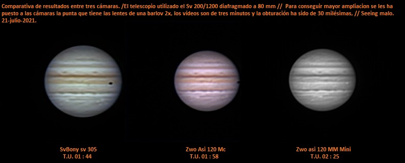

Esta mañana he hecho unas pruebas para ver lo que da de sí un telescopio de 80 mm de apertura,
como no tengo un telescopio de 80 mm de apertura he cogido mi newton 200/1200 y lo he diafragmado al equivalente que resultaría de un diámetro de 80 mm.
Como ayer tenías la duda entre cuál cámara elegir,
si la cámara SVBony sv 305, la cámara Zwo Asi 120 Mc y la cámara  Zwo Asi 120 monocroma y yo tengo de las tres
me he puesto a hacer las diferentes pruebas y aquí te pongo el resultado.
Esta madrugada el seeing era malísimo,
estoy seguro de que con mejor calidad de seeing se hubiesen obtenido mejores imágenes.
Creo que en las pruebas la SvBony ha dado mejores resultados,
la Zwo Asi 120 Mc no me ha acabado  de convencer y la Sw 120 monocroma no me ha gustado nada.
Cuando tenga oportunidad volveré a probar pero esta vez me centraré en la SvBony y el planeta júpiter.

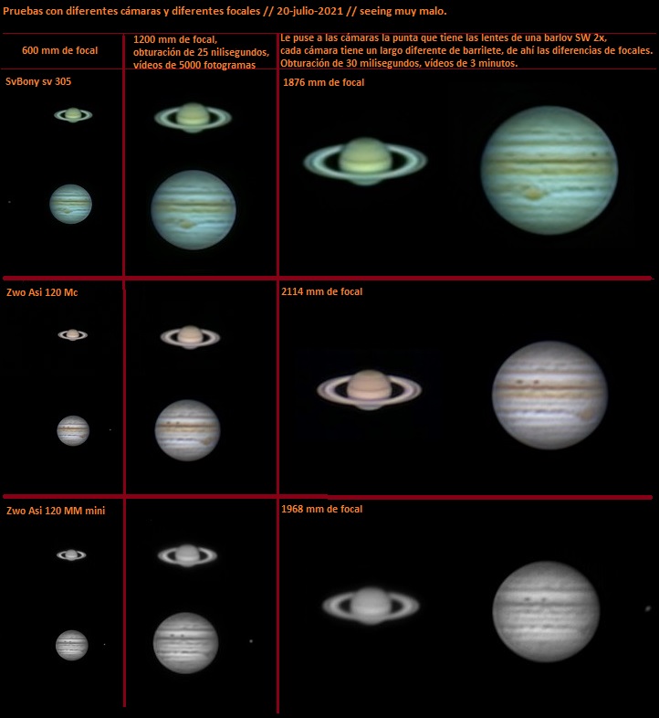

hablando de la composición fotográfica que expongo,
en la parrilla en horizontal tienes todas las fotografías que se han obtenido con cada cámara,
en vertical los diferentes parámetros iguales empleados en cada una de las fotografías,
la primera columna vertical sale del resultado de disminuir a la mitad el tamaño de las fotografías de la segunda columna,
las fotografías de la segunda columna están tomadas a foco primario con un telescopio de 1200 mmm de focal,
eso extrapolado a un telescopio de 600 mm de focal sería como utilizar una barlov 2x,
la tercera columna sería como utilizar un telescopio de 600 mm de focal con una barlov 3 x , en realidad un poco más de 3 x, allí están apuntadas las distintas focales.

Entiendo: 1a imagen foco primario 2a imagen con Barlow x2 3a imagen con Barlow x3 en mi futuro telescopio 80/600.
Son unas fotos muy chulas Sonrisa
A mi me gusta más la resolución de la Svbony (si, creo lo entendí bien lo que igual me expliqué mál, a misma área de cielo la que tiene más resolución la ve más grande) pero tiene un tono verdoso/azulado que parece menos natural que las otras no?

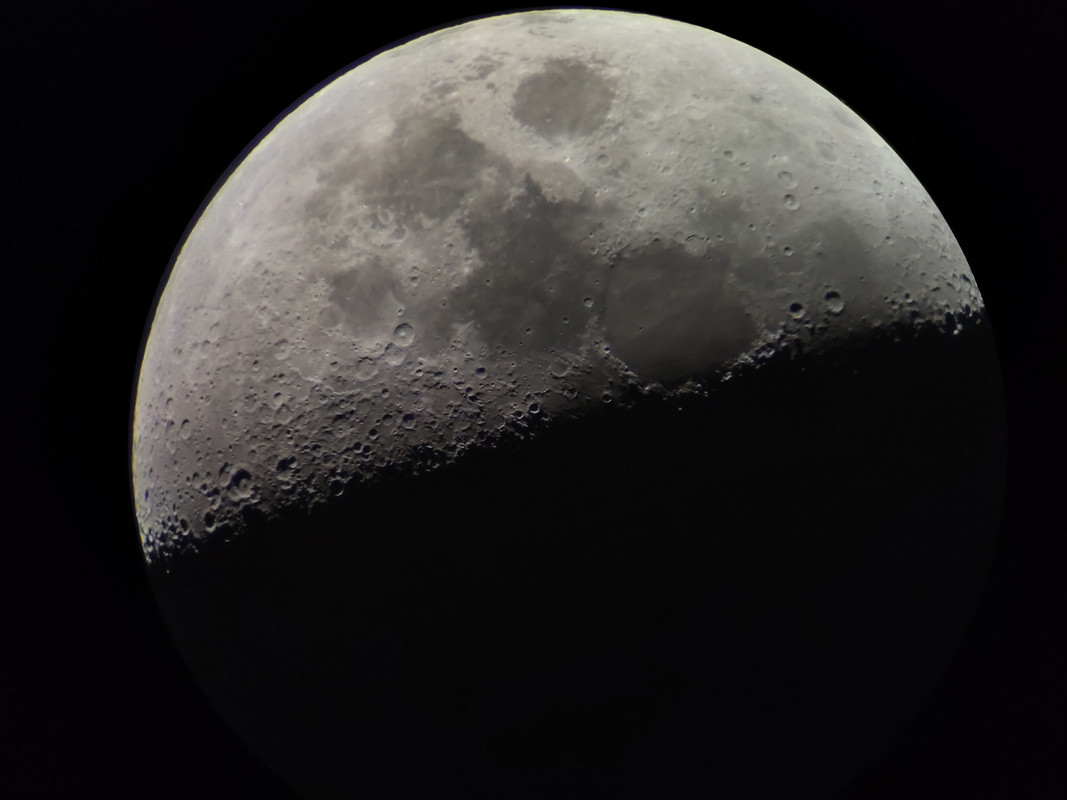

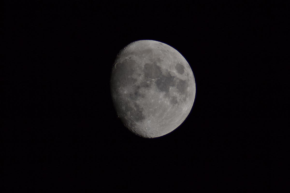

En respuesta a monos. Lo dejé todo por defecto con la Luna y se veía bien etc. Pero inferior a proyección con el móvil o fotos con la Nikon D3100. Si que es cierto que igual es injusta la comparación ya que la Luna le hice fotos y vídeos con los refractores 90/900 y 80/400 mientras que al usar la SV105 los estoy haciendo (por no tener los otros a mano) con el reflector 100/400 que es un F4.
Luna proyección ocular 12 o 8mm 90/900 Moto G5
Luna 90/900 Nikon D3100
Júpiter y Saturno conjunción proyección ocular 8mm
Luna Xiaomi 9T pro Refractor Skywatcher 90/900 ocular 8mm BST 2020 12 21 1080 30fps (acabo de crear un canal porque no sabia como meterlo)
https://youtu.be/Yajc6NXBIVY
Luna Svbony Sv105 con Reflector Orión Skyscanner 100/400 (Se nota bastante la diferencia calidad)
https://youtu.be/i9HN1MI3lyg

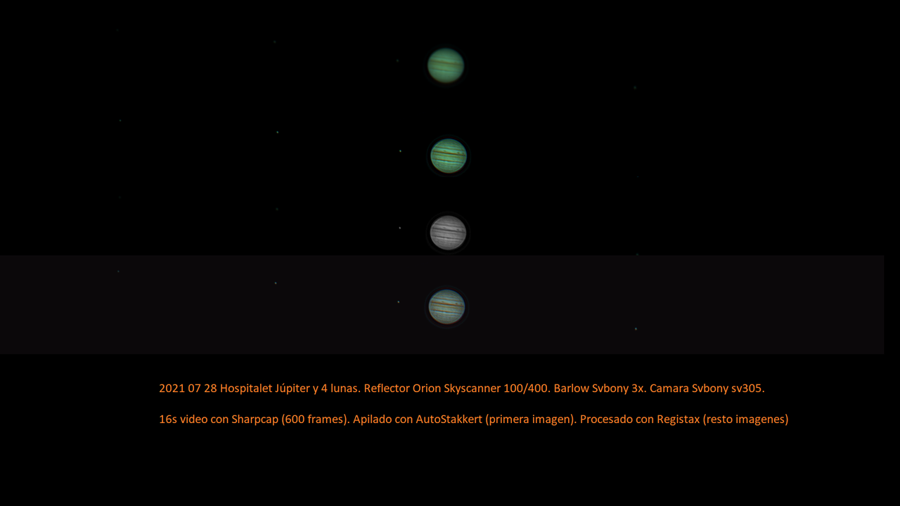

Me he puesto a toquetear con la mancha roja de Júpiter que me salió de ayer con la SV105 con el Pipp, Autostacker y Registax como lo haría un mono con un manual ruso tocando un programa japonés. Y por lo menos al final se ve una banda xD Mejor que por proyección ocular
[SVBONY SV105]
FrameType=Light
Resolution=1280x960
FPS=30,00
Colour Space=MJPG
Output Format=AVI files (*.avi)
Frame Rate Limit=Maximum
Exposure=0,4883ms
Timestamp Frames=Off
Brightness=-14
Contrast=33
Hue=0
Saturation=64
Sharpness=4
Gamma=100
White Balance=4600(Auto)
Backlight Compensation=1
Gain=1
Background Subtraction=Off
Planet/Disk Stabilization=Off
Banding Threshold=35
Banding Suppression=0
Apply Flat=None
Subtract Dark=None
Display Black Point=0
Display MidTone Point=0,5
Display White Point=1
Notes=
TimeStamp=2021-07-19T23:09:19.8793711Z
SharpCapVersion=4.0.7995.0

Gracias por el consejo, lo tendré en cuenta Giñar
Si el enfoque cuesta, es lo peor del Skyscanner 100/400 tiene mucha "holgura". De todas formas, lo que decía antes, que pensándolo bien también es injusto un video con un F10 (el 90/900) compararlo con el de un F4. Entre eso y lo manual... En unas semanas me la llevo al apartamento que allí esta el 90/900 y probaré la SV105 con el refractor. Aun así lo mejor que he visto de la SV105 es de calidad justita y es gente que sabe con C9 y C14s. Pero intentaré exprimirla éstas semanas y aprender un poco para ayudarme a decidir entre la 120MC o SV305 o otra opción.

Esta mañana he vuelto a sacar el equipo de ayer y las tres cámaras,
esta vez me he centrado en el planeta Júpiter y en utilizar las cámaras con la punta de barlov,
el seeing ha sido mejor que ayer pero no ha sido bueno,
estoy seguro que con un buen seeing las fotografías hubiésen sido mejores,
creo que hay margen de mejora.
Un saludo a todos.
« respuesta #16 : Jue, 22 Jul 2021, 17:44 UTC »
Pruebas realizadas esta madrugada.
Conclusiones:
-La Zwo Asi funciona mejor y es más fiable en condiciones de atmósfera turbulenta.
-Ajustar los valores de los colores de la SvBony es muy sencillo.
-El minidobson con las modificaciones que le he hecho funciona bastante bien pero tiene mucho entretenimiento.
-Un saludo a todos.

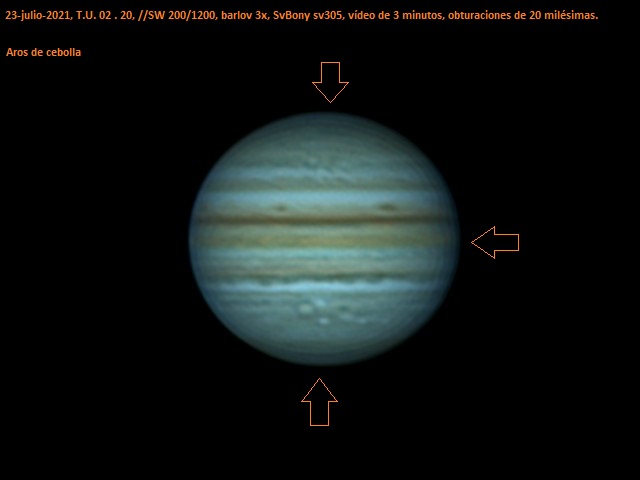

« respuesta #18 : Vie, 23 Jul 2021, 13:18 UTC »
Yo con la SVBony lo tengo claro del todo,
de momento me saca muchas imágenes con aros de cebolla,
no sé qué control tocar, ya le he hecho de todo,
quizás haya algo que hago mal pero no lo sé,
quizás al final sea una tontería pero por el momento no le encuentro la manera de solucionarlo,
como no haya alguien que me diga la manera de solucionarlo lo llevo claro.
La Zwo problemas de esos no me da,
por eso la considero una cámara mucho más fiable y cómoda de manejar.

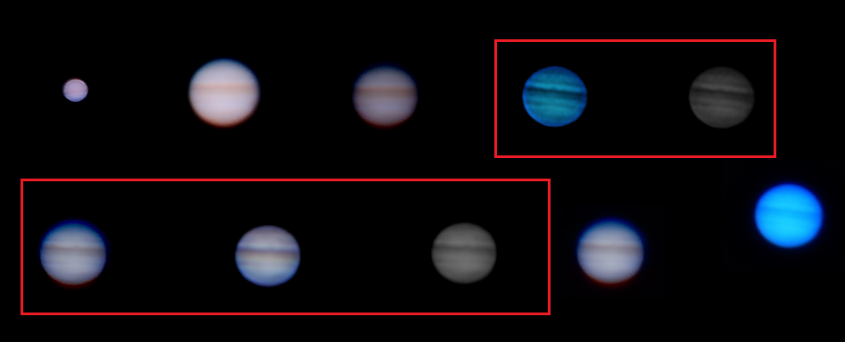

He estado editando las tomas de ayer. Como no tengo seguimiento voy haciendo tomas rapidas de 200 frames. Son muy pocos pero es que la cámara toma unos 9 por segundo y sinó se me va el planeta del encuadre.
Pongo aquí una composición, el primer Júpiter es el del otro día  para comparar.
Los demás son de ayer. Algunos procesados en primer lugar con PIPP (luego lo abandono, no noto mucha diferencia) y luego con Autostark erty Registax
El segundo y el tercero son un avance respecto al primero pero no mucho.
El 4o y el 5º son de la misma toma. Como use un filtro Angeleyes 082 le puse luego transformarla en blanco y negro y me gusto.
el 6º, 7º y 8o son de la misma toma procesada de tres formas distintas ya que intenté quitarle el cromatismo azul-rojo.
Los dos de la de la derecha abajo del todos son los anteriores (4º y 5º) (6º,7º,8º) pero antes de usar el Registax (es decir, solo con AutoStakkert)
Júpiter 2021/07/22 Reflector 100/400 + Barlow Svbony x3 + Svbony SV105
de momento sigo probando como un mono ensayo-error a ver si ahora en vacaciones dentro de poco puedo ver tutoriales.
Los datos del 4º/5º

« respuesta #21 : Sáb, 24 Jul 2021, 11:03 UTC »
Esto son unas pruebas que he hecho esta madrugada,
esta vez no he visto aros de cebolla por ninguna parte,
quizás se deba a que ayer se me estropeó el ShapCap 3.2 y lo tuve que quitar del ordenador y reinstalarlo de nuevo.
El telescopio elegido ha sido el minidobson Orion 100/400,
la cámara la SvBony sv 305, el seeing era malo,
los resultados hubiésen mejorado mucho con unn buen seeing.
« Últ. modif.: Sáb, 24 Jul 2021, 11:04 UTC por josé antonio »

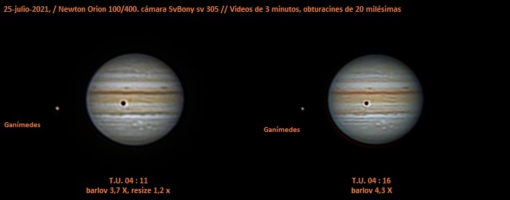

« respuesta #22 : Dom, 25 Jul 2021, 16:41 UTC »
Seguimos con el minidobson 100/400,
el chisme es pequeñito pero da la batalla.
Siempre meto ese chisme al final de la sesión que es cuando el cielo está peor,
por lo que veo la cámara funciona bastante bien,
de momento ya no da imágenes con aros de cebolla,
desde que le desinstalé el programa de captura y se lo instalé de nuevo que la cosa va muchísimo mejor.
« Últ. modif.: Lun, 26 Jul 2021, 11:45 UTC por josé antonio »

Bueno. Al final el ansia me pudo. Quería disfrutar este agosto cuando fuera de vacaciones y me he comprado ya la cámara. Tenía la Sv105 (alrededor de 35e) y estaba como sabéis entre la svbony sv305 (alrededor de 110e) , la asi 120mc 3.0 (En astroshop ahora de promoción 170e) y la ASI2224mc (en Astroshop ahora en promoción a 239e). Me iba a pillar la Asi 224mc que objetivamente es la mejor pero quería gastarme poco, es sólo para tener recuerdo y además hay que comprarle filtro IR/UV y la resolución es más pequeña que la SV305 (y mis telescopios ya tienen poca resolución) asi que me he comprado express la SV305 y ayer noche llegó y la probé.
Por la mañana probé un poco a cielo abierto apuntando a edificios y me sirvió la experiencia para acostumbrarme.
Llegó la noche. Alrededor las 00:45. Saturno aun se veía desde mi balcón de ciudad, área metropolitana barcelona). Antes que se fuera (de que me lo tapara el balcón de mi vecino de arriba) lo enfoco a foco primario. Pequeñito, se ve regulín, bueno hemos de jugar con valores. Pero vamos a ponerle la barlow x2 (celestron última) para hacerlo un poco más grande. Ains! de los nervios se me cae la cámara y yo le pego un golpe al reflector al alargar el brazo para evitar que se caiga por el balcón.
NOTA: la rosca de la SV305 es muy pequeña, casi mejor usarla siempre con el tubo extensor que viene en la caja.
No consigo volver a enfocar Saturno. Había leído que le pasaba alguna gente, que era mas difícil que Júpiter y me voy para Júpiter que es mucho más luminoso. No hay manera. No lo consigo enfocar ni siquiera ver manchurrón. ¿a ver si me he cargado el equipo? ¿descolimado el reflector? empiezo a toquetear valores, cambiar modos de color, subir gain, exposición, etc y nada. De hecho se ven hasta píxeles azules. Pero no consigo ver ni una mancha Júpiter. Me tiré así no se cuanto tiempo. ¿30 min? perdí noción tiempo desesperado.
Al final puse ocular normal. un 10mm... y tampoco veía júpiter. ¿Que sucedía? el buscador de punto rojo con el golpe lo debí desalinear y apuntaba a las olimpiadas de Tokyo. T_T lo alineo. Y si, consigo enfocar con la cámara y se vé... bien, retoco valores y... ¡OSTRAS que bien! empiezo a hacer videos. Cortos de 200 frames como hacia y luego paso a videos de 800 frames. Me atrevo a poner la Barlow x3 (de svbony) y ¡OSTRAS! si se vé aún mejor (había leído que ésta cámara como mejor funciona es entre F15-F20 no sé si es verdad, pero con la barlow x3 estoy en F12 y se vé mejor que en F8). Estoy contentísimo pensando de como se van a ver videos. Enfoco a Luna que empieza a salir por otros edificios y hago minivideos también. Unos últimos videos a Júpiter. El seeing esta empeorando y se acercan nubes, ya no se ve también como antes que había un buen seeing (para ser ciudad costera). Bueno, hora de recoger.... a ver los videos... ¿¿¿que mierda es esta?? ¿¿en blanco y negro y con puntitos??? OSTRAS que cuando toquetee intentando enfocar (que en realidad era porque el puntero no apuntaba bien) lo deje en RAW8 y ha pillado todo en blanco y negro y ahora ¡¡¡NUBES!! T_T
Tengo paciencia y hago videos en los huecos entre las nubes pero enseguida pasaban, no consigo ni 100 frames y con seeing fatal. Ahora parece se van... que pasa? porqué descarta frames el Sharpcap? El disco duro del portátil esta lleno. Me pongo a borrar cosas como loco... y ya han vuelto las nubes.
Al final consigo hacer 3 videos de Júpiter en medio de nubes, entre 400-600 frames con muy mal seeing, solo 1 medio potable. Me da rabia porque al principio de todo se veían mejor en directo y seguro que los videos hubieran quedado bien y luego las imágenes. Pero supongo a todos nos pasan éstas cosas. Pongo ahora la imagen que conseguí. Es una pena. Debió ser alrededor de las 2:00. Luego ya las nubes se iban pero Júpiter ya no podía verlo desde mi balcón...

Aún así no hay color con la sv105. Aquí la imagen tiende  a salir muy verdosa. Sobretodo la Luna. Aun así en Júpiter y la Luna no hay color con la SV105. Ganas tengo de tener el 80ED a ver si se vé mejor que el 100/400 que me ha sorprendido lo que se puede sacar. A ver si consigo sacar la mancha algún día. Ya no postearé mas imágenes aquí, me iré al hilo de la SV305 xD
Muchas gracias a todos por los consejos y el aprendizaje.
mensajes: 3303
« respuesta #24 : Mié, 28 Jul 2021, 11:37 UTC »
No he podido evitar  sonreir un poco al leer tus aventuras y desventuras. Me siento identificado. Para aclarar unos conceptos...
La cámara viene con una rosca corta que no esta pensada para ser conectada al porta oculares si no lo es con el tubo extensor largo. Es necesario. El otro mas corto es un adaptador para un tipo de lentes llamado C que se usa para convertir la sv305 en algo asi como una webcam.
Lo del color verdoso es natural por el tipo de chip y como funciona este. Antes que nada pulsa el botón de balance de blancos automático de sharpcap para que corrija eso. Cuando tengas un perfil de parámetros de captura que te guste ve a  las opciones superiores y lo guardas poniéndole un nombre como "planetas" o "cielo profundo" para así tener un punto de partida fiable cuando los parámetros del sharpcap se van a tomar por.... viento. Suele pasar, especialmente con el balance de blancos. Así siempre puedes volver a un punto de partida conocido si se descontrola la cosa.
Necesitas mucho espacio en disco para grabar vídeos adecuados de entre 6.000 y 10.000 cuadros. Cada vídeo puede pesar varios gigas. limpia bien el PC para que eso no sea un problema.
Cuando grabas en raw12 o raw8 debes activar el debayer para ver los colores. Luego puede que pienses que has grabado en monocromo pero no es así. Los programas como el autostakker suelen detectar el patrón debayer y aplicarlo. Puedes usar la otra opción rgb pero siempre da algo menos de calidad. Este es el tipo de pijadas que debes ir aprendiendo para no frustrarte.
Las imágenes que has puesto me parecen bastante buenas y tienen mas detalles de los que en principio esperaba de un primer intento. Creo que no están mal y con el tiempo obtendrás tomas mucho mejores.

Pongo foto de hoy, es complicado sacar nada interesante de esa cámara,
tampoco goza de las mejores oportunidades, la meto al final de la sesión cuando el cielo está bastante mal.
Un saludo a todos.
