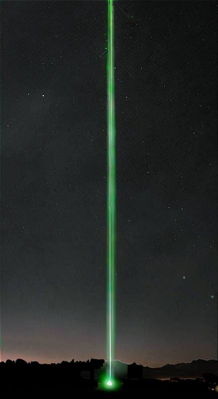

Guía técnica sobre láser astronómico verde: legalidad en España, potencias prohibidas, seguridad ocular, certificación, riesgos y uso responsable bajo normativa.
En España el uso de punteros láser astronómicos verdes está regulado, y ciertos modelos están prohibidos según su clase y potencia.
Soy nueva en el foro y me gustaría aclarar estas interrogantes: ¿qué opinión os merece éste accesorio como buscador rápido para el telescopio? Alguno lo utiliza? Alguna recomendación?
Y para un proyecto de astronomía quisiera saber los puntos a tomar en cuenta y las precauciones que se deben tomar a la hora de usar un láser verde de 200mw en astroturismo.
Si hay alguien conocedor del tema, estaré profundamente agradecida. Gracias 😊
Las
preguntas
son:
* 1) Mis ojos corren algún riesgo al utilizas un laser verde clase 3b de <200 mW al dirigirlo al cielo con fines astronómicos?
* 2) Cabe la posibilidad de que al encender mi laser verde clase 3b de <200 mW y proyectarlo sobre una pared o piso mi ojos puedan sufrir algún daño?
* 3) Que medidas de seguridad debo de tomar al utilizar mi laser verde clase 3b de <200 mW para no dañar mis ojos?
* 4) Al utilizar mi laser verde clase 3b de <200 con fines astronomicos que medidas de seguridad debo tomar?
* 5) Cuál es la Distancia de Riesgo Ocular Nominal (NOHD) de un laser verdes de longitud de onda 532 nm, clase 3b y de <200mW?

¿Realmente es necesario?
Puede molestar a otros observadores y alterar la sesión.

En España
, el límite legal para punteros láser de uso general es de
5 mW
(miliVatios) en el rango visible (400–700 nm). Por encima de esa potencia el puntero se considera prohibido para uso no profesional.
Un láser de 5 mW es
más que suficiente
para señalar estrellas o constelaciones. Su haz puede ser visible hasta unos 2 km en condiciones óptimas.
Los láseres anunciados como "200 mW" suelen ser una estafa y rara vez alcanzan esa potencia real. Si realmente lo fueran, serían
Clase 3B
, extremadamente peligrosos y totalmente innecesarios para astronomía.
En astronomía solo se consideran seguros los láseres
visibles (verde: 520–550 nm)
; evita láseres que emitan IR sin filtros, ya que ese componente puede ser invisible y muy dañino para la retina.
