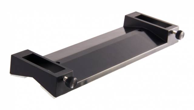

2-Zapata donde va alojado el Telrad :
La zapata por la parte de abajo tiene una tira adhesiva MUY fuerte donde se adhieren al tubo sin dificultades y a la vez la zapata no es bien plana, es algo curva para que quedé bien alineada  con el tubo .
La zapata por debajo, con la cinta adhesiva aún precintada :

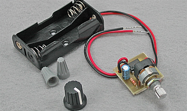

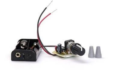

3.- componentes / electrónica:
electrónica Telrad
 Funciona con dos pilas AA de 1,5V y consume MUY poco, yo llevo casi un año con las mismas pilas y aún no se han consumido, la función de este sistema se trata de proyectar la luz de un diodo led rojo en forma de diana a un espejo y a su vez este espejo proyecta la diana a un cristal que es por donde realizamos la búsqueda .

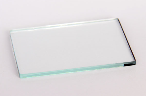

4.- Éste es el cristal donde se proyecta la diana roja :
cristal del Telrad

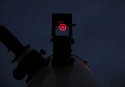

5.- Y esta es la diana que se proyecta :
el Telrad proyectado aspecto visual

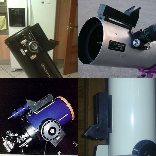

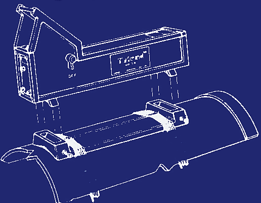

como colocar el telrad en el tubo :
acople telrad al tubo
Es sencillo, primero se limpia bien la zona donde irá alojado el buscador, asegurándose de que no queden motas de polvo aceites o grasa, luego se le retira el papel que protege la cinta adhesiva de la zapata y procedemos a pegarla al tubo, ahí que asegurarse de que TODA la base queda adherida al tubo, de esta manera sabremos que la zapata está alineada con el tubo, lógicamente haremos las pruebas sin quitar las cintas o papel del adhesivo. NO SE NECESITA AGUJEREAR EL TUBO NI MODIFICACIONES A ÉSTE.
Dónde colocarlo? a gusto del observador, yo lo puse donde me iba el buscador de 8x50 acodado que tuve, aquí alguna que otra foto :
ejemplos de tubos con el telrad

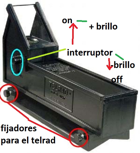

Como funciona un telrad ?? :
1.- En la parte trasera lado derecho hay el interruptor on-off ,,, interruptor arriba on interruptor abajo off, el interruptor también regula la intensidad de la diana , hacia abajo menos brillo hacia arriba más brillo, aconsejo el mínimo brillo que el observador pueda poner a su gusto ,que se consigue ?? al mirar a través del Telrad al no tener aumento veremos el cielo tal cual y se verá la diana muy tenue y se acomoda mucho la posición de la diana, sí por lo contrario ponemos mucho más intensa la diana al brillar más perderemos de vista el cielo que hay frente al Telrad , sería como intentar mirar lo que hay detrás de un led rojo encendido al máximo.
Interruptor :
manejar el telrad

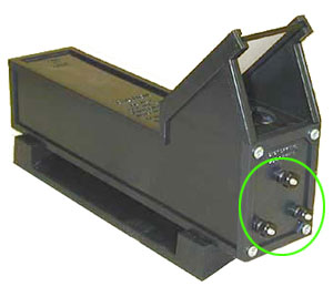

alineación/colimación del telrad :
En la parte trasera del Telrad se pueden ver tres ruedecitas pequeñas :
alineación colimación del Telrad
La alineación del Telrad es SIMILAR que los convencionales buscadores ópticos, moviendo esas ruedecitas movemos el espejo interior y centra el objeto en la diana, en el caso de los buscadores ópticos sería centrar el objeto en la cruz.

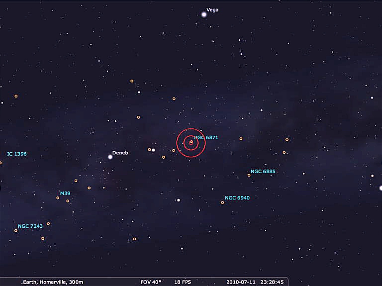

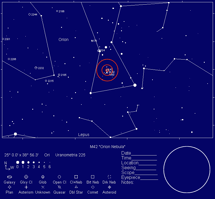

1.- muy importante tener unas buenas cartas del cielo, como ésta :
carta celeste para telrad
Aquí tenéis unas cuantas que podéis descargar :
re.: Atlas, Planisferio, Carta Celeste, localizar, buscar, telrad, starhopping

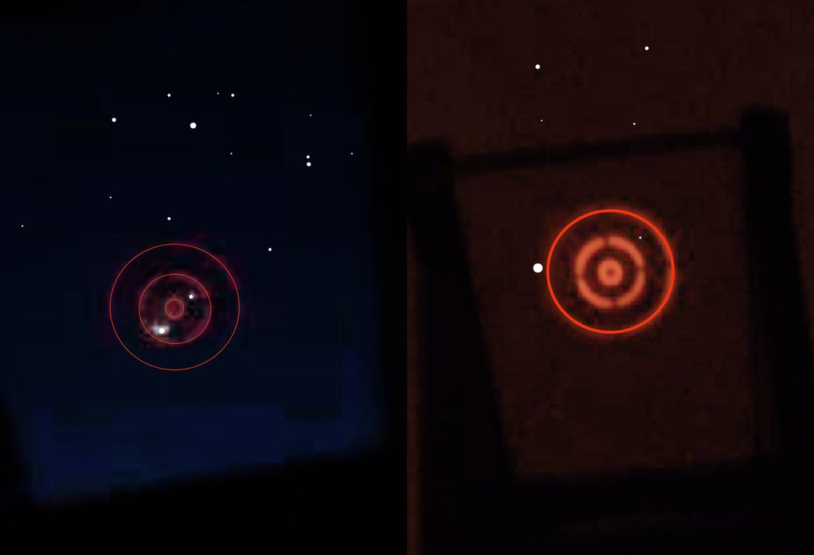

2.-Cuando ya tenemos los mapas o cartas encendemos el Telrad, y nos saldrá una diana reflejada en el cristal, sí os dais cuenta en las cartas también hay unas diana marcadas, en estas cartas que e puesto salen los 110 objetos Messier , y simplemente hay que posicionar la diana del Telrad igual que en el mapa, obviamente moviendo el tubo.

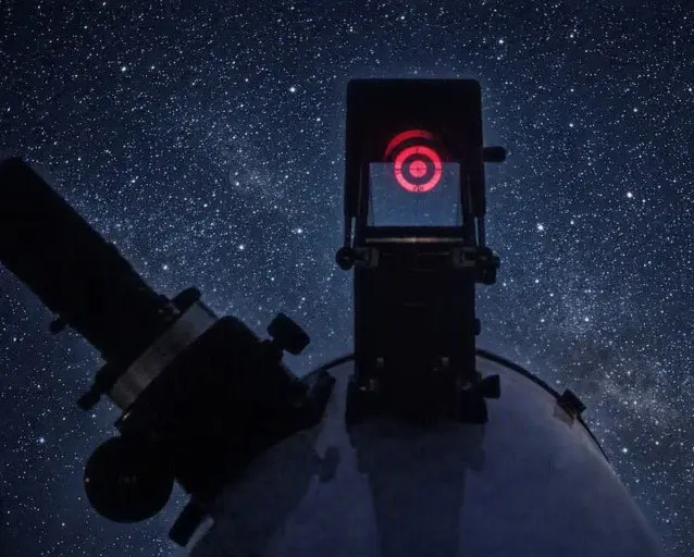

aquí se puede ver "la diana" del telrad reflejada en el cristal y otra cerca de una estrella :
3.- Visibilidad:
El brillo es ajustable, algo muy útil para observar bajo condiciones de cielo oscuro, o en cielos con contaminación lumínica.
4.- 1x: o sea, ¿Sin Aumento?
La gracia del Telrad es que no pierdes la perspectiva del cielo; su búsqueda es muy intuitiva. Tened en cuenta que no todos los buscadores ópticos tienen los mismos aumentos.
Supongamos que tenemos un 8x50. Miramos directamente al cielo y lo vemos tal cual. Seguidamente, miramos por el 8x50 y lo que vemos es distinto a lo que veíamos a simple vista. ¿Por qué? Porque al aumentar se ven más estrellas y se pierde perspectiva. Además, hay que sumar la sensación de que si giras a la derecha, se mueve a la izquierda. ¿Me explico?
Tanto con un buscador óptico como con uno de punto rojo, Telrad o Rigel, SIEMPRE se necesitan cartas celestes. Para el Telrad, hay unas cartas en las que los objetos están marcados con una diana. Si tenemos bien alineado el Telrad, simplemente debemos mover el telescopio y posicionar la diana IGUAL QUE EN LAS CARTAS.
5.- ¿Nuestra Posición? ¿Cómo sabemos si estamos bien posicionados frente a la diana? Es sencillo, debemos colocar la vista de tal manera que veamos la diana ENTERA. Si NO la vemos ENTERA o simplemente NO la vemos, es que estamos mal posicionados. A diferencia de los buscadores ópticos, NO HAY QUE PEGAR EL OJO. Personalmente, lo encuentro más cómodo.

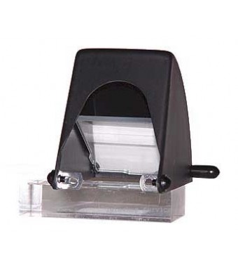

El Telrad dispone de una gama de accesorios muy útiles, como complementos para combatir la humedad y el rocío:
- Anti-Rocío tipo capuchón: Este capuchón es el más básico y obviamente el más económico.
- Anti-Rocío tipo capuchón con cristal extra: No hace falta "tapar-destapar", es recomendable.

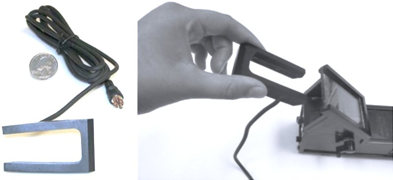

- Anti-Rocío muy recomendable: Se trata de una pequeña cinta calentadora que precisa de una fuente de energía de 12V.

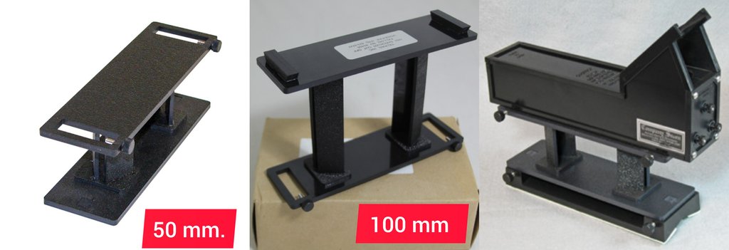

Otro accesorio útil son los "alzadores" para quien quiera elevar el Telrad si es necesario. Hay un alzador de 5 cm y otro de 10 cm:

La verdad es que el telrad según he visto en fotos y por comparacion me parece bastante mas grande que un red dot, sobretodo si lo montas sobre un tubo de 80mm.
Como has alineado el telrad con el tubo? simplemete pegandolo con la cinta adesiva y a "ojimetro"?

En el primer post lo explico:
La zapata del telrad es curvada , y cuando la pegas esa curvatura te centra la zapata al tubo , no hay más, es simple ,
Si , tienes razón, el Telrad es mayor que el red dot , pero a favor del Telrad es que el cristal donde se refleja la diana es muchisimo mayor que el red dot dejando mas cielo " libre " , ojo !! con esto no digo que el red dot sea un asco, hay compañeros que lo usan y son unas bestias localizando, simplemente los telrad los veo mas comodos , lo que también es verdad, es que muchos red dot que e visto acaban con holguras, el Telrad es muy robusto,,,
Si el problema es el espacio, un Rigel sería la solución

He estado mirando la página de las cartas, y la opción que menos cartas tiene son más de 200 !!
Supongo que despues hay que encuadernarlas o algo parecido ...
Unas dudas: para las cartas ¿ Se usa una diana a escala o es a ojo del buen cubero?  Y el rigel ¿ Es igual de efectivo que el telrad?

Aquí tienes 15 cartas optimizadas para Telrad :
por John Small
- ATMOB  https://web.archive.org/web/20160301193100/http://www.atmob.org/library/member/skymaps_jsmall.html
desde Astro-Tom
http://www.astro-tom.com/messier/messier_finder_charts/messier_maps.htm
Yo lo que hice fue una vez impresas, fui a los chinos y compré por 1,5e un archivador de esos de plástico y va de perlas ,,
idea: Lo que también se puede hacer en un plástico transparente es dibujar la diana y te queda una plantilla para cualquier carta
« respuesta #22 : Mié, 16 Ene 2013, 21:29 UTC »
(desconozco si todos son así, y si hay alguna convención aparte, no lo sé,  pero los que veo ,  tanto reales como virtuales para PC )
el telrad son 3 dianas
de  30' de diámetro,  de 2º diam  y 4º diam.   ( por tanto en las exteriores las distancias entre las circunferencias son de 1º )
( es realmente importante saber cuanto abarca tu buscador.   por tanto en que escala de manejas o aumento que estás observando )

Me ha llegado ya mi Telrad, que pensaba ponerlo en un Refractor 90/900 con montura azimutal. Sin embargo antes de quitarle el papel a la tira adeshiva me he fijado en esto:
https://docs.google.com/document/d/1tK5jEVG_a54OHRQKotDxTtXjYUd5iUCqFPRXkWtsm64/edit?usp=sharing
Parece que debido a lo fino del tubo (90mm) solo tocará el 50% de la superficie de la pega de la base. ¿Sabeis si es suficiente y otra gente con refractores pequeños no ha tenido problemas?
Edit: no sabia si continuar este hilo o abrir un post nuevo en otra sección. Para no fragmentar información he decidido continuar el hilo.
« Últ. modif.: Mar, 17 Feb 2015, 10:46 UTC por mindsama »
« respuesta #24 : Mié, 18 Feb 2015, 02:08 UTC »
tubo "fino" te refieres a que con un telescopio pequeño la curvatura es mas alta, y no "toca bien" ?

« respuesta #25 : Mié, 18 Feb 2015, 07:49 UTC »
Correcto. La curvatura del tubo hace que de las dos partes con pega, solo toque de cada un 40% aproximado de la superficie. No se si en la foto se puede apreciar lo suficiente.
La verdad que el Telrad tiene buena pinta y ya me había hecho la idea. Pero viendo esto no se si es mejor antes de arriesgarme y fastidiarla, cambiarlo y pillarme un puntero rojo normal. He mandado correo a la tienda a ver que opinan. En teoria los Telrad son universales pero no me acaba de convencer como quedaría.
En la tienda me han ofrecido de mirar de hacerme una cola de milano casera para ponerlo donde las anillas. Pero segun el precio me indiquen, lo de las bridas de plástico me parece una buena idea.

« respuesta #26 : Mié, 18 Feb 2015, 20:36 UTC »
Mindsama, yo no lo veo preocupante, probablemente con un 40% tengas bastante para que quede bien pegado pero en un momento dado y dependiendo de a que distancia te queden las anillas puedes hacer un par de agujeros en la base del telrad y collarlo con tornillo y tuerca a las mismas

« respuesta #27 : Jue, 19 Feb 2015, 09:42 UTC »
Si te queda pegado en un 40% no te preocupes, la zapata queda fijada del carajo, pero para estar más tranquilo puedes fijarlo con un par de bridas de esas de plástico.
Lo que no entiendo es lo de la cola de milano,,,,ya que el telrad esta diseñado solo para su zapata,tu hazme caso y pega la zapata,y para tranquilidad tuya la refuerzos con un par de bridas,no te costarán más de 1e en los chinos
