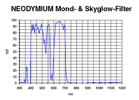

« respuesta #12 del : Jue, 24-Feb-2011, UTC 16h.48m. »
( corto, pego , reclasifico y divido el tema,  que estaba danzando entre dos foros )
no tienes que fijarte demasiado en tanta linea,  sinó en los límites
Citar
y como me dijo Sebtor que tambien lleva algo para el IR cut creo que tirare hacia el Neodymium.
pues no, yo no quería decir eso (si lo dije)
como verás, con el Neodymium veo 2 tipos de gráficas TOTALMENTE DISTINTAS en el IR,
así que repito no se si es una arbitrariedad, o si es que hay un nuevo filtro   (puede que si),  pero no está claro
quizá habría que repasar la página del fabricante minuciosamente
creo que para decidir si se puede utilizar uno u otro, hay que tener los dos igualmente y hacer pruebas   Huh?

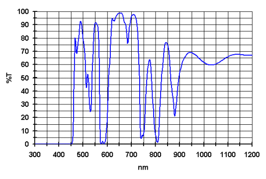

« respuesta #13 del : Jue, 24-Feb-2011, UTC 18h.41m. »
yo he visto otras gráficos estilo:
No hace falta hombre, ya te lo digo yo (con el catálogo delante hihi )
La primera gráfica es del neodymium (el nombre concreto es Moon & Skyglow filter) y la segunda es la gráfica del Contrast Booster (aunque en ese recuadro diga que es el otro)
Me acaba de llegar el neodymium y a simple vista el efecto ya es muy notable, una pasada como realza el contraste... por su precio desde luego parece que es un filtro muy recomendable. Incluye corte de IR tal como se ha comentado antes.
También tengo los baader 2459207 y 2459207A; en teoría son "IR Cut" y "UV/IR Cut" respectivamente, aunque toda la información que he leído del primero es que también corta el UV, aquí es donde me lío...
He leído en multitud de sitios que para los REFLECTORES, NO es necesario un filtro de corte IR ya que al no haber lentes ni cristales por medio no hay dispersión de la luz por refracción. ¿Que podéis decir al respecto?

« respuesta #14 del : Jue, 24-Feb-2011, UTC 20h.35m. »
aaaah !   conyo !  XD
(es que no tenía tiempo de mirarlo, y me estaba haciendo un lío en la cabeza,
Citar
bueno, eso si,
... pero aún así tienes igualmente alteración de color,
y después por ejemplo que en planetas es mejor escoger una banda espectral estrecha para que los detalles no queden difuminados   (incluso el monocromo ... o precisamente por ello)  (( sinó el detalle azul, el rojo, el infrarrojo ... quedan en el mismo saco ))
osease que depende un poco de lo que quieras hacer,  si vas a por luz, a recoger luminosidad y punto ... pues a lo mejor puedes quitárselo  (yo no me fiaría mucho)

« respuesta #22 del : Mié, 10-Abr-2013, UTC 08h.29m. »
pero éste aviso se refiere: ¿ en general o con el filtro propiamente ?
noiser
Levante
mensajes: 1041
icon_f
« respuesta #23 del : Mié, 10-Abr-2013, UTC 08h.47m. »
Product description:
"Neodymium Moon and Sky-glow filter with built-in IR blocker and PG-coating
a selective contrast filter, particularly suitable for all reflecting telescopes
blocks particular regions in the visible spectrum where street lamp lighting and sky-glow due to scattered light are particularly irritating
selective blocking reduces glare, but without reducing the ability to see important colour and brightness differences
light transmission in the selected spectral ranges is over 95 %
Fits in all standard filter threads; and can be combined, for example, with the plane-optical polished Baader IR cutting filter! So blur from unfocused infrared can be prevented - an absolute must for digital astrophotography
plane-optical polished; can be used without any loss of sharpness as a single filter in front of a bino-viewer or for afocal projection with digital cameras (far away from the focal point!)
stars appear much sharper when it is used with a DSLR camera due to the blocked IR range of the spectrum
no drop in sharpness with magnifications above 200X, in contrast to flame polished filter glasses
substrate (glass melt): neodymium doped coloured glass coating: 7-ply multi-layer hard coating / 'bullet-proof' dielectric IR blocking coating
Hardened on both sides (ion beam hardened), absolutely scratch-resistant, water-resistant coating - can be cleaned as often as required"
https://www.astroshop.es/baader-planetarium-1-25-neodymium-moon-and-skyglowfilter/p,10932
https://www.astroshop.es/baader-planetarium-2-neodymium-moon-and-skyglow-filter/p,10881
Iluro
No puedo decir que no estoy en desacuerdo contigo
desde: mar, 2011
mensajes: 2884
icon_f
« respuesta #24 del : Mié, 10-Abr-2013, UTC 13h.31m. »
Me parece que es una trastada que te ha hecho el traductor automático al tener el texto original un salto de línea. Si eliminas el salto de línea la traducción es:
"se puede utilizar sin ningún tipo de pérdida de nitidez como un único filtro delante de un bino-espectador o para la proyección afocal con cámaras digitales (lejos del punto focal!) estrellas aparecen mucho más agudo cuando se utiliza con una cámara DSLR debido a la intervalo de comandos IR del espectro sin que disminuya la nitidez con aumentos por encima de 200X"
Skywatcher refractor AP 120/900 EvoStar ED
Celestron Advanced CG5 ADM motorizada
Radian 3mm, Vixen NLV 4mm, Vixen NLV 5mm, Baader Genuine Ortho 6mm y 9mm, Pentax XW 10mm, Pentax XL 14mm, Pentax XW20mm, GSO Super Plössl 32mm, GSO SuperView 30mm, Pentax XL 40mm
Barlow: Zeiss Abbe Barlow 2x, TeleVue x2, GSO x2 ED 2"
Filtros: Baader UHC-S y Neodymium; Polarizador variable Orion
Binoculares: Tento 20x60, Seeadler Jägermeister 10x50, Nikon Action EX 8x40 CF WP
noiser
Levante
mensajes: 1041
icon_f
« respuesta #25 del : Mié, 10-Abr-2013, UTC 13h.56m. »
Ok.
https://www.astroshop.es/baader-planetarium-filtro-de-neodimio-lunar-y-de-skyglow-1-25-/p,10932
"ninguna reducción de nitidez en el caso de aumentaciones mayores de 200 veces, fenómeno que se presenta con vidrios de pulido bruto."
Yo juraría que hace unos días ponía pérdida de nitidez...  crazy2 Ni caso. Debe ser un problema de nubes y más nubes.
