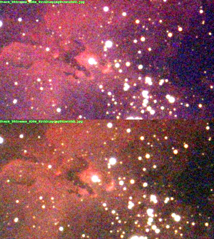

Pues no parece que haya apenas diferencia al refrigerar en exposiciones cortas, de 16 segundos (10 minutos en total de apilado), así que para EAA no lo veo útil.
Como ejemplo 2 tomas con sólo filtro uv/ir, una a 18ºC y otra a -2ºC, con cámara imx585 svbony y SW ed80.

∆ 20°   deberías notarlo si fuera en el chip
 ... otra cosa es que "dependiendo" resultados  valiera la pena o no , ... pero debería notarse.
La imagen tampoco está calibrada no ?
es que quizás hace más una buena calibración !!!
o tratamiento
pero no veo diferencias sustanciales entre imágenes en cuanto resolución, límites, o fondo ?

Las tomas sólo tienen flats, ningún tipo más de procesamiento, es lo que  graba sharpcap al hacer el apilado en vivo,  sin usar ninguna de las opciones que tiene de "mejora" de imagen, con el filtro uv/ir, sólo ajustando el histograma que igual no  coincide exactamente en ambas.Tengo otras pruebas y el resultado es similar., osea no resultado (o casi).
