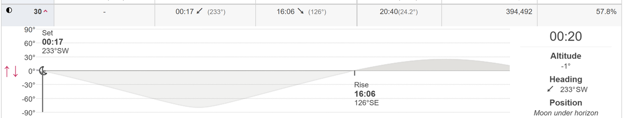

¿Luna Llena equivale a sesión de observación astronómica perdida? ¿Astrofotografía con fase lunar avanzada es posible? Separando mitos de realidad con datos
Hola, todos sabemos que cuanto más iluminada la Luna, más nos molesta para la observación visual y astrofoto. Sin embargo, me estaba preguntando si este problema es de aplicacación los días en que la Luna se pone "pronto".
Por ejemplo el 30 de septiembre de 2025, la Luna estará en fase al 58% pero se pondrá a las 00:17. Significa eso que a partir de esa hora se puede observar y sacar astrofotos sin ningún problema? o a pesar de estar bajo el horizonte la Luna sigue afectando?
gráfico de altura lunar por horas
la respuesta,  clic aquí

🌙 ¿La Luna sigue molestando tras ponerse o antes de salir?
No. Una vez la Luna está por debajo del horizonte, ya no ilumina el cielo de manera directa.
A diferencia del Sol, que incluso bajo el horizonte sigue produciendo crepúsculo por su enorme brillo (–26.5 mag frente a –12.5 de la Luna Llena), la Luna no tiene suficiente intensidad para generar un “crepúsculo lunar”.
Lo máximo que ocurre es que, muy cerca del horizonte, su luz puede seguir difundiéndose unos minutos más por la atmósfera (nubes altas, calima, humedad). Pero esto es un efecto local y tenue.
Sí, a partir de que la Luna se ha puesto, puedes observar y hacer fotos sin problemas; no hay “crepúsculo lunar”.
