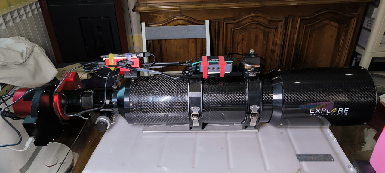

casualmente hace un par de días he terminado de configurar un nuevo equipo para subir a Trevinca con un ASIAIR Plus y un hub Svbony SV241.
La montura la voy a alimentar independientemente con su propio transformador.
Si conectas cualquier puerto USB del ASIAIR a la toma USB3 del SV241 (la que pone PC), todos los puertos USB de éste ultimo pasan a ser reconocibles por la aplicación, es una ampliación de los puertos USB.
La alimentación principal se la he dado al ASIAIR, y con una de sus tomas de 12v alimento el SV241. La ventaja de esta configuración es que las cintas calentadoras, que son USB y conectadas al SV241 las puedo apagar y encender en remoto, el equipo va a Trevinca y sin esta opción quedarían siempre encendidas, desde la app de ASIAIR puedes encender y apagar la salida de 12v correspondiente al SV241.
Rotador y rueda portafiltros van a los USB de la cámara por la gestión de cables y la rotación de la cámara. Montura, guiado y un disco SSD que he puesto van a los USB del ASIAIR.
Enfocador al USB del SV241.
La alimentación principal es un transformador de 10A que va a un Pegasus pocket powerbox y de ahí al ASIAIR.
Espero no haberme dejado nada. Todo ha sido probado y verificado que funciona.
En resumen, puedes usar el SV241 como una extensión de los puertos del ASIAIR, y también puedes alimentar lo que necesites con el independientemente que lo alimentes solo o a través del ASIAIR, importante para que reconozca los USB:
USB ASIAIR---------- USB3 SV24.
Espero haberte ayudado.
