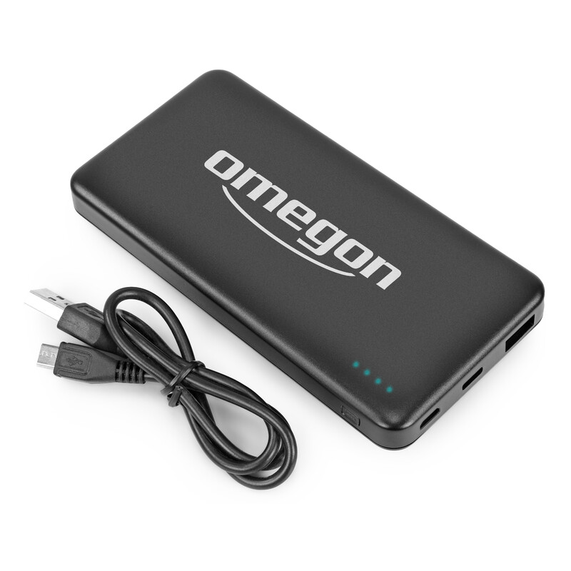

Estoy tras una pequeña batería tipo la Omegon Powerbank 10k 37Wh 12V para alimentar una montura altacimutal Goto.. Que tal resultado dan?
Alguien la ha usado?
Es que con pilas parece que no le llega suficiente energía, tengo un cable que va del enchufe de la luz de casa a la propia montura tiene salida a 12v, y va mucho mejor pero es muy corto y tengo que poner un alargador de 10 metros para poder usarlo en el patio, es muy engorroso...
Muchas gracias

Yo me la compré hace unos meses para mi Celestron C6 con la montura Nexstar SLT, y de momento me ha ido estupendamente. Con la batería llena me da para una sesión completa de unas 2 horas (con bastantes “gotos”) y todavía me sobra cerca de un cuarto de batería.
Yo la dejo pegada al brazo de la montura con un velcro y como pesa poco no se cae, y así no molesta el cable al girar la montura.
Además es muy versátil porque también la uso a veces para cargar el móvil. Ya me ha sacado de algún apuro.
Espero haberte ayudado. Un saludo!!

Yo tengo dos baterías de esas. Las  uso con una montura Azgti y con una Nexstar SE. Una me da para todo el rato que estoy,  que como estoy en el balcón de casa serán un par o tres de horas, no más, y aún queda batería . Las dos son por si hago alguna salida no correr riesgos. Otra cosa buena que tienen  es que no se descargan fácilmente si no las usas a menudo. Por el precio que tienen son una opción estupenda.

Tienen 4 luces led indicadoras del estado de carga que van apagándose a medida que se consume  la batería.

"En su interior integra una batería de iones de litio con una capacidad de (nativa a 3,7 V) de 10000 mAh. Esto equivale a 37 Wh, o a 3 Ah a 12 V, que alimentarán una montura pequeña entre 4 y 6 horas.
Para monturas tipo:   Skywatcher AZ-S, Skywatcher Star Discovery, Skywatcher AZ-GTi, Skywatcher AZ-GTe, Skywatcher Solarquest AZ, Skywatcher AZ Merlin, Orion StarSeeker IV, Celestron Nexstar SLT, Celestron Nexstar GT, Celestron Nexstar SE, Celestron LCM, Celestron SkyProdigy, Omegon Push+, Omegon Push+ mini

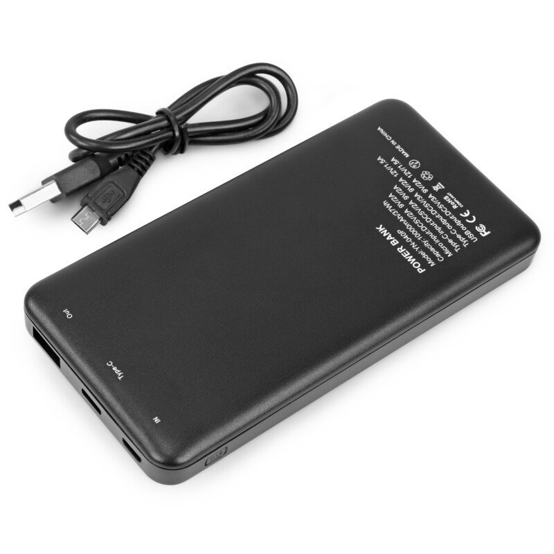

Por cierto me acaban de dejar una batería pequeñita similar a la que preguntaba en el inicio.. Alguien sabe si para cargar la debe estar el interruptor en posición On o en Off.. Es que no tengo ni idea..
También preguntar cómo se llama el cable que sale de la batería y va a la montura? Es un cable cortito y tiene las mismas clavijas en ambos extremos?

Tú enchúfala para cargar y listo. Ya verás que los led empiezan a moverse. El on es para alimentar la montura.

El cable que va a la montura es en un extremo usb tipo c y en el otro la clavija que va a la montura. Ya viene preparado así expresamente. Si es otro modelo ya no puedo decirte...  La Omegon viene con los cables necesarios.
