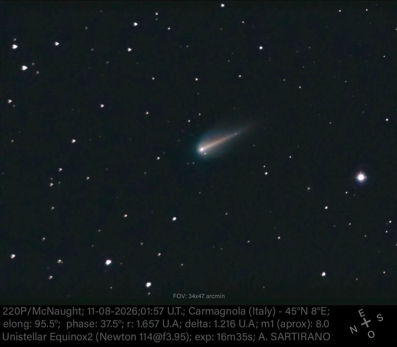

cometa 220P/McNaught tras un estallido, imagen con telescopio inteligente Unistellar, 8 de ago de 2026.
El interés de este cometa reside precisamente en su carácter imprevisible: pasar de una magnitud inaccesible para el aficionado a ser observable a simple asistencia de binoculares ofrece un caso de estudio poco frecuente sobre fragmentación y liberación repentina de material en núcleos cometarios de escala kilométrica. Episodios como este permiten a los observadores contrastar la fotometría de campo con modelos de mecanismos de fractura térmica o por presión interna de gases volátiles, aportando datos valiosos más allá de la simple curiosidad visual.

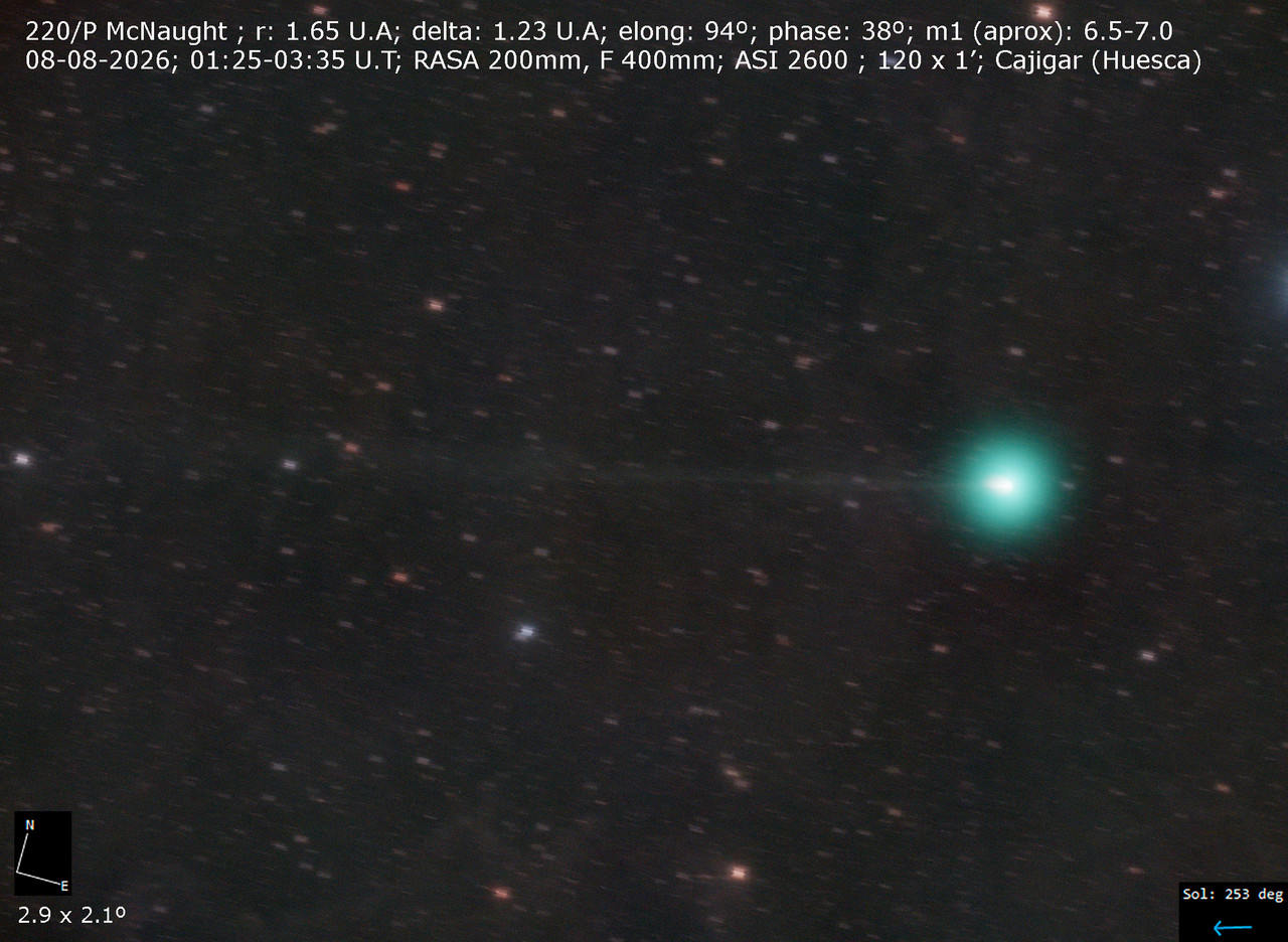

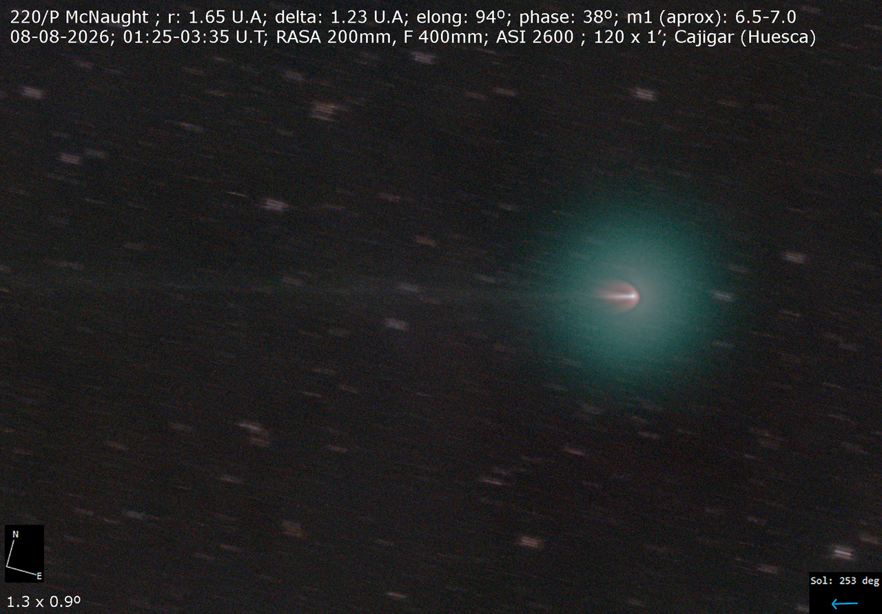

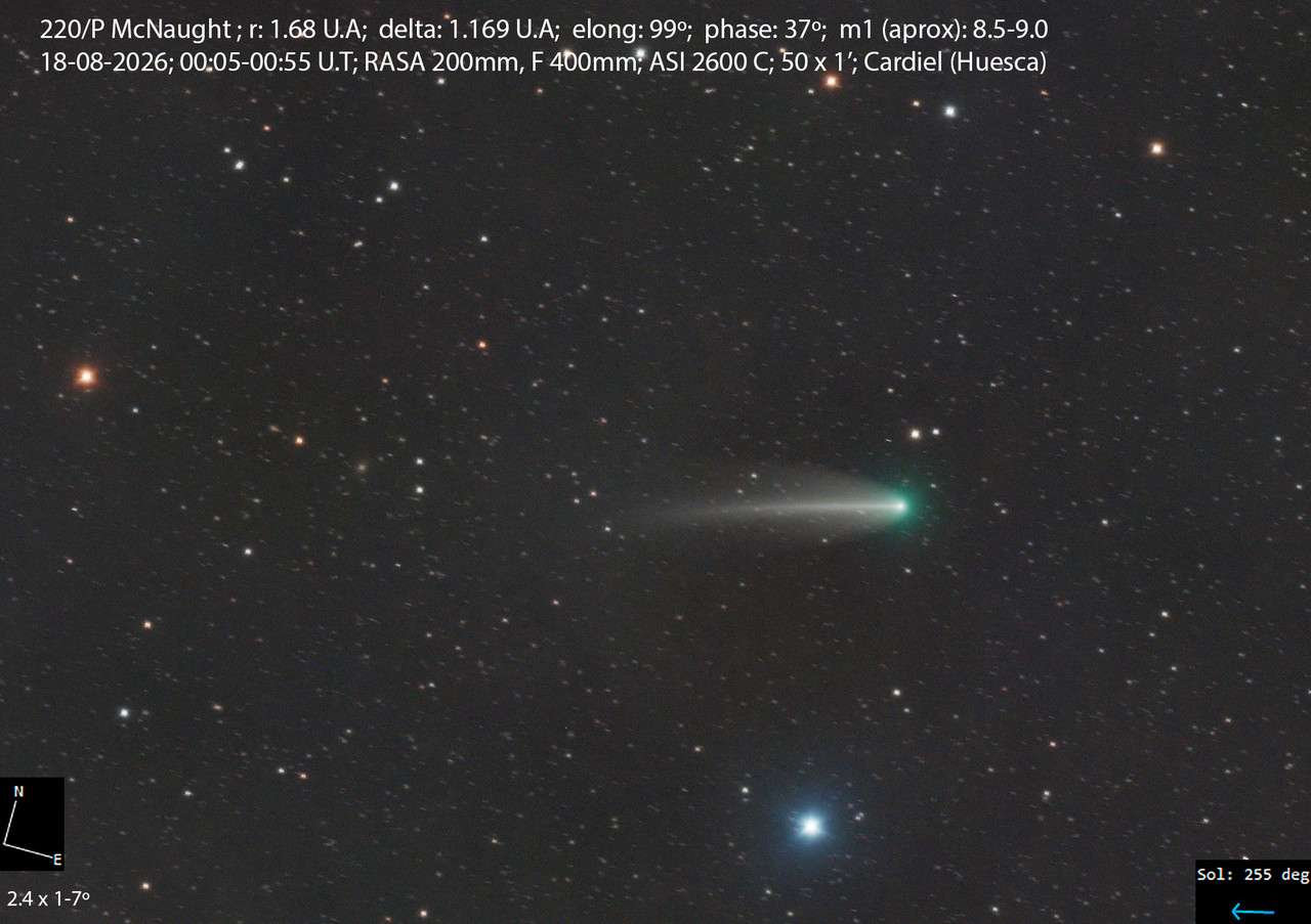

Gracias por abrir un hilo Bioko66. Todo y que tenia varias imagenes y le hago un seguimiento fotometríco no me acordé de abrirlo.
Imagenes del primer ourbust
Imagenes del segundo
Del 8 de agosto
Y del 18 de Agosto

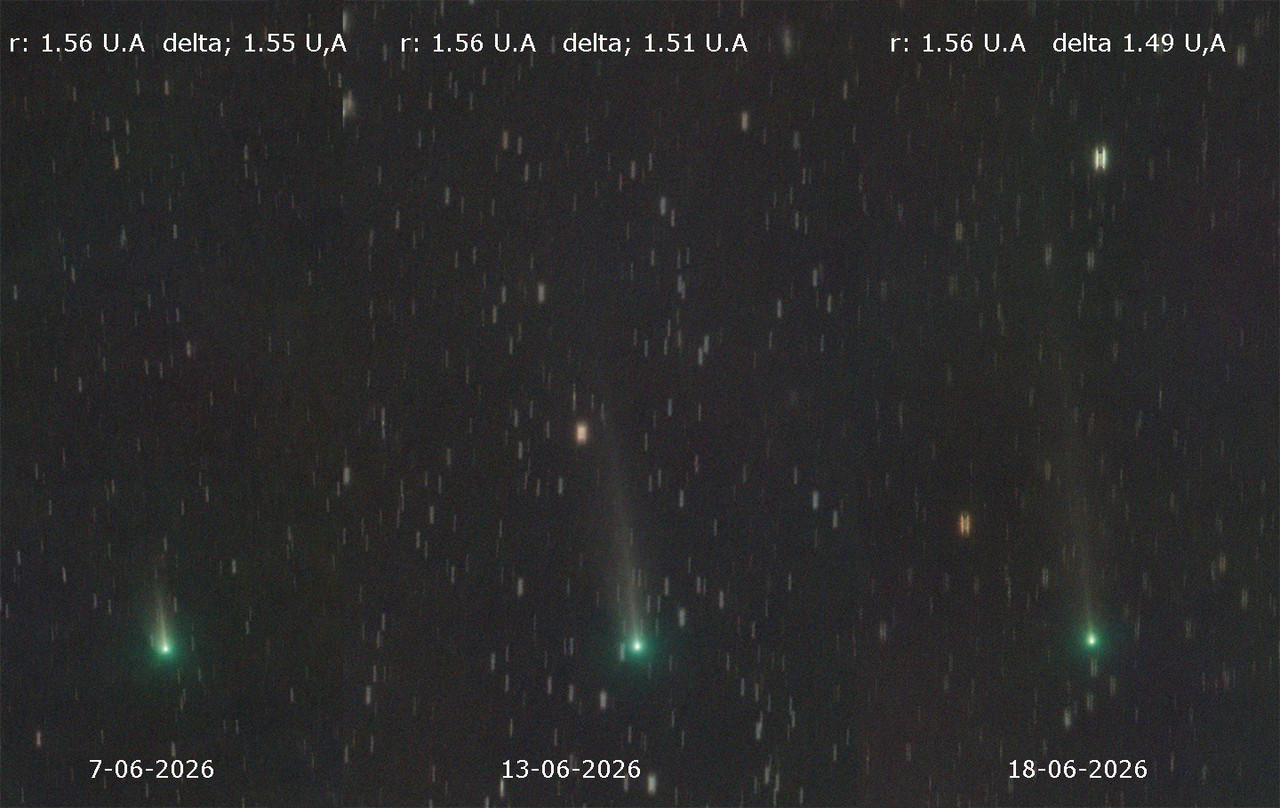

re.: Cometa 220P McNaught: datos y órbita, presentación, resumen historia
: Mar, 22 Sep 2026, 19:45 UTC »
Si el cometa estuvo espectacular.
Imagenes del 13 de Septiembre
En la imagen menos postalera procesada con tycho se ve el nucleo alargado probablemente sera una nube de escombros, o quede muy poco de el, aunque habrá que ver como evoluciona.
También adjunto una composición de como ha evolucionado después del ourbust
« Últ. modif.: Mar, 22 Sep 2026, 19:46 UTC por Astrobotànica »

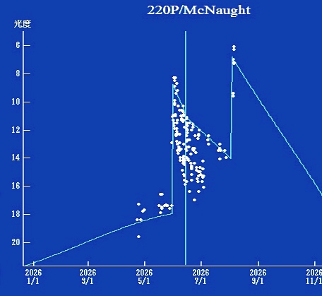

Evolución curva de luz con 2 grandes 'outburst',
desde
Aerith.net : S. Yohida
El cometa 220P/McNaught, de la familia de Júpiter y con un período de unos 5,5 años, pasó en 2026 de ser un objeto tenue, solo al alcance de telescopios, a protagonizar dos estallidos de brillo extraordinarios. El primero, el 31 de mayo de 2026, lo llevó de la magnitud 17,39 (medida el 26 de mayo) a la 11,05 (31 de mayo): 6,34 magnitudes, unas 344 veces más flujo luminoso, y según los datos de ATLAS en menos de 13,53 horas. El segundo, el 5 de agosto de 2026, lo subió desde la magnitud 14,0 (28 de julio) hasta la 6,1 (6 de agosto): 7,9 magnitudes, unas 1.450 veces en ese intervalo.
