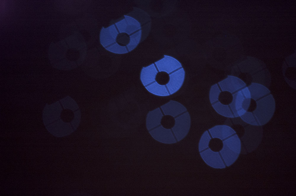

« respuesta #28 : Sáb, 12 Ene 2013, 18:02 UTC »
Buenas
Solo para que quede registrado aquí para ayudar a posibles otros usuarios que quieran saberlo. Con el 130SLT no se puede poner el sensor de una DSLR a la distancia adecuada para hacer fotografía a foco primario, al menos con una Nikon D70. Le falta un pelín para poder. La siguiente foto está hecha con la anilla T puesta directamente en el enfocador de 2'' (quitando el adaptador para 1.25'') que trae ya la rosca hecha para la anilla T, y acercando al máximo (o sea, que no puede ponerse más cerca) ya que cuando más atrás, peor.
La cosa es que ya lo sabía porque lo había leido por ahí en una web, pero quería probarlo por mi mismo.
Aquí van mis majestuosas pléyades  el grito
Que se sepa  Girar ojos
Un día que me aburra lo suficiente probaré a hacer proyección por ocular con los Hyperion. Solo para entretenerme tongue3
