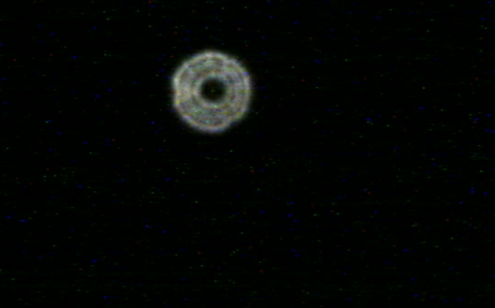

« respuesta #72 : Mié, 29 Feb 2012, 08:52 UTC »
Yo de cada vez tengo más dudas que tenga el tubo bien colimado... Y como una imagen (en este caso vídeo) vale más que mil palabras, ahí os lo dejo, con la esperanza que con vuestros ojos experimentados me digáis como está la cosa.
La estrella enfocada no se si era Pollux o Capella... de todos modos estaba a más de 60º sobre el horizonte. Vídeo grabado con la neximage + barlow x3.
Espero que me saquéis de dudas.
Un saludo y gracias!
https://www.mediafire.com/?qqf1ey8gsafj4jt 13 Mb, 36s.
« Últ. modif.: Mié, 29 Feb 2012, 08:52 UTC por seitam »
« respuesta #73 : Mié, 29 Feb 2012, 15:40 UTC »
recuerda el equipo para quien se baje el video
(hoy no podré verlo)
seitam
34  Mallorca
mensajes: 194
« respuesta #74 : Mié, 29 Feb 2012, 18:32 UTC »
Se me  olvidó...
Dobson 150p, este es:

« respuesta #75 : Lun, 05 Mar 2012, 22:09 UTC »
Ya lo he visto.
Pues no, no está colimado, la sombra del secundario está desplazada hacia arriba(según la imagen).
Aunque también es difícil de decir ya que no se ve una imágen muy clara y redonda.Estaba aclimatado el tubo?
La próxima vez haz una captura a intrafoco y otra a extrafoco.

seitam
34  Mallorca
mensajes: 194
« respuesta #77 : Lun, 05 Mar 2012, 22:18 UTC »
Gracias por preocuparte, Tharsis. La verdad es que me lo temía, justo cuando lo estrené parecía que podía ver algunos detalles que ahora se me escapan.
Estoy un poco desesperado con la colimación... me he pasado muchas horas y como más toqueteo peor lo veo. Ya solo me queda intentar ir a alguna kdd y aprovecharme de la bondad de la gente  Sonrisa
El tubo estaba bien aclimatado (había pasado más de media hora) el seeing era bastante pobre esa noche y puede que no estubiera del todo enfocado.
Algún día de estos me armaré de pazciencia y volveré a la carga.
El lado positivo es que se que aún puedo mejorar un poco las imagenes que veo!  Sonreir

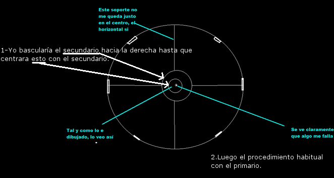

« respuesta #80 : Dom, 25 Mar 2012, 18:57 UTC »
Hola, tengo un problema desde hace dias que miro de solucionarlo empezando desde zero pero no hay manera, la colimación me sigue fallando a estas alturas y estoy desesperado, y es que me da la impresión que esta mal colimado aún así, no lo entiendo tickedoff...enfoco a marte con el 10mm y lo veo borroso desenfocado,y si toco se multiplica x2 o x3 el planeta ya sabeis de lo que hablo supongo, necesito ayuda!! dejo un dibujo hecho ahora con el paint de lo que veo por el ocular sin el colimador básico del agujerito en medio. Es tal y como lo veo. El secundario no lo e tocado para nada, y el enfocador creo que no es...no se ha llevado ningún golpe que recuerde.
Algo más grande: https://imageshack.us/photo/my-images/822/sinttulozte.png/
Gracias de antemano, supongo que va para Sebtor. Repito que lo veo exactamente así, sin el colimador del agujerito.  Impresionado
« Últ. modif.: Dom, 25 Mar 2012, 18:59 UTC por Polllllux »

« respuesta #81 : Dom, 25 Mar 2012, 19:13 UTC »
El disco de Ayri con el 10mm a 120x me parece concentrico, el disco me parece homogéneo solo que deben ser efectos ópticos que veo puntitos, y variaciones mínimas de brillo creo. He leído que alomejor e apretado demasiado el espejo y se me esta defromando, pero no creo que sea eso, porque las zapatas después de limpiar el espejo las deje tan prietas como lo estaban.
Jolines si lo limpíe de pm, con algodón de farmacia, agua destilada, con unos chorritos de alcohol isopropílico, y una gota de fayri verde...me quedo impoluto...

« respuesta #82 : Dom, 25 Mar 2012, 19:15 UTC »
Luego si tienes un colimador y dos barlows haría esto para aproximarlo(la respuesta que enlazo, no el programa):
re.:  Resultado provisional de la colimación con Metaguide.
Y después el procedimiento habitual a pie de campo, yo lo he hecho así con un mak, que es infinitamente más difícil.

« respuesta #83 : Dom, 25 Mar 2012, 19:21 UTC »
No tengo dos barlows tengo una x2 C.ultima, y la neximage.
Me dices que toque el tornillo derecho no se si hacerlo porque antes lo tenía bien colimado, antes de sacar el primario, pero tal y como sale en el dibujo si crees que es esto lo haré.

« respuesta #84 : Dom, 25 Mar 2012, 19:39 UTC »
Lo que hay que hacer es perderle el miedo a todo y saber primero como tienes que dejarlo.Si vas a hacer un paso sin saber cual es el siguiente lo llevas mal.
Si has recolocado el primario girado respecto a antes a lo mejor la posición del secundario ya no te sirve.Quiero estar seguro de una cosa, de los 3 círculos concéntricos, el del medio que es exactamante?

« respuesta #85 : Dom, 25 Mar 2012, 19:42 UTC »
Pues el más pequeño es el aro de papel del primario, dentro esta puntito el colimador, y el otro el secundario o el enfocador
« Últ. modif.: Dom, 25 Mar 2012, 19:46 UTC por Polllllux »

« respuesta #86 : Dom, 25 Mar 2012, 19:45 UTC »
Pues el más pequeño es el aro de papel del primario, el segundo el enfocador, (digo yo no? soy novato total!) y el tercero el enfocador...
Jeje, aquí algo falla, no puedes poner una afoto?

« respuesta #87 : Dom, 25 Mar 2012, 19:48 UTC »
Si lo que ves es más o menos esto, definitivamente has de mover(bascular) el secundario.

« respuesta #88 : Dom, 25 Mar 2012, 19:59 UTC »
En el centro se ve lo que hay torcido que no estoy seguro de que es,  Huh? sudando
Si practicamente esta como en tu foto, no se aprecia bien hay que fijarse que esta hecha con el movil. Se ve que no es concentrico, como puede ser? el secundario no lo e tocado nunca! quizás algún golpe cuando manejaba el 10" de tubo!

« respuesta #89 : Dom, 25 Mar 2012, 20:05 UTC »
Si basculas el secundario así:
Te debería quedar así:
Ojo!se trata de bascularlo, no moverlo a lo largo de la araña.
