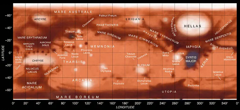

    Mapas de la superficie marciana, detalles de albedo telescópicos.
    click para mayor tamaño,  desde ALPO JAPAN (S. Ebisawa)
    mapa con 120° adicionales superpuestos
    Mapa de Marte: Nomenclatura
    D.: DepressioF.: FonsFr.: FretumIns.: InsulaL.: LacusM.: MarePal.: PromontoriumR.: RegioS.: Sinus

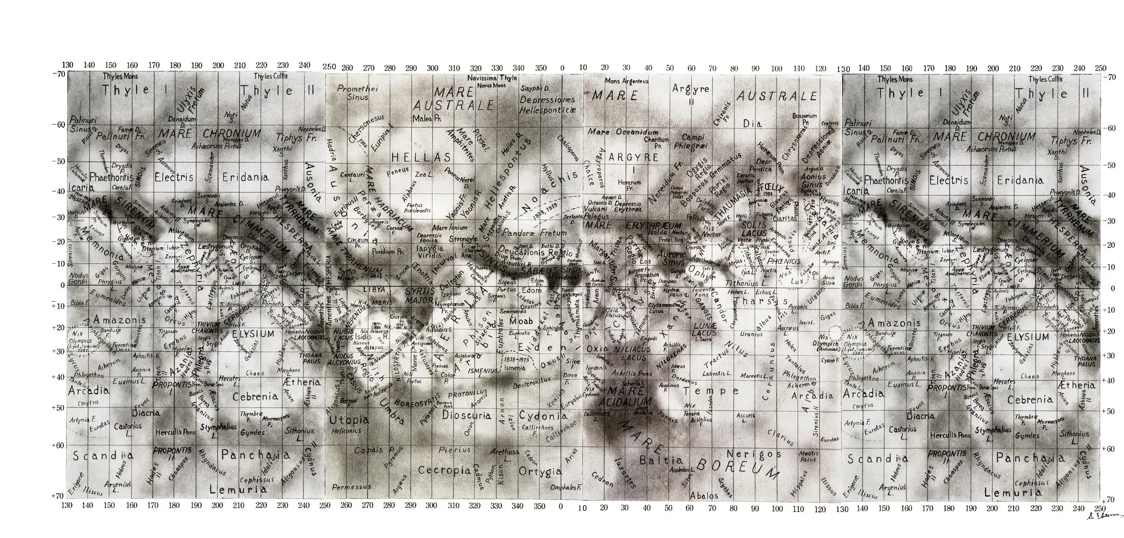

    Planisferio Marciano
    mapas de albedo:
    click para mayor tamaño,  desde ALPO JAPAN (Makoto Adachi)

    Los detalles básicamente son los que podéis ver en el mapa.
    Lo que podréis observar con un telescopio dependerá de la potencia, pero, con permiso de la atmósfera tanto de Marte como la terrestre, las marcas más importantes de albedo y el polo pueden observarse. ---> Meses y estaciones en el planeta Marte.  Equinoccios y Solsticios marcianos
     En las oposiciones lejanas Marte presenta el polo Norte, y en los acercamientos a la Tierra cercanas: el polo sur.
    Su periodo de rotación, es de unas 24,6 horas  muy parecida al nuestro, ... aproximadamente unos  +15º por hora.
