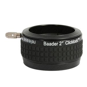

« respuesta #16 : Sáb, 30 Mar 2013, 11:11 UTC »
Tengo un sw 200/1000 con enfocador crayford y me gustaría saber si alguien sabe la medida de la rosca del tubo del enfocador. Me gustaría cambiar la pieza que lleva a roscas para poner los oculares de 2" pues lleva dos tornillos que ademas de resultar incomodos marcan los oculares. He visto de Baader una pieza que pone que tiene una rosca a M65 hembra para casi todos los enfocadores crayford de SkyWatcher y celestron con clicklock a 2", pero me gustaría estar seguro del tipo de rosca que lleva el tubo antes de pedirlo.
La pieza sería ésta:
https://www.astroshop.es/anillos-adaptadores-reductores/baader-planetarium-sujetaocular-clicklock-2-m56/p,18111

« respuesta #17 : Sáb, 30 Mar 2013, 11:46 UTC »
Hola
El que has puesto es para rosca M56, si no me equivoco los enfocadores SW son rosca M54
Creo que para los newtons no existe, porque prolonga demasiado el tubo del enfocador y no conseguirías foco.
Hay otros adaptadores que hacen esa función, a ver si te encuentro uno.

« respuesta #18 : Sáb, 30 Mar 2013, 12:19 UTC »
Gracias , te lo agradeceria mucho
Es que con los dichosos tornillos para para sujetar el ocular se quedan marcados
mensajes: 9620
« respuesta #19 : Sáb, 30 Mar 2013, 15:59 UTC »
Tienes éste otro anillo, a sustituir por el original:
https://www.teleskop-express.de/shop/product_info.php/info/p4018_2--adapter-with-brass-compression-ring-for-Skywatcher-Newtonians.html
Pero no tiene nada que ver con el sistema de baader, que es comodísimo y está muy bien acabado.
Yo les escribiría para preguntarles si te sirve el baader y salir de dudas.

« respuesta #20 : Sáb, 30 Mar 2013, 18:37 UTC »
Creo que no vale, pues además de ser distinta rosca el adaptador de baader lleva rosca hembra. El tubo de mi enfocador lleva también rosca hembra. El que me has puesto de TS si que me valdría y además aprieta los oculares con un anillo, aunque no tiene la calidad de baader, pero seria una mejora. Gracias

Y no te hubiese dado menos quebraderos de cabeza colocar un adaptador de m45x1 a 2" y ahi un clicklock 2" para colocar la guia fuera de eje en el clicklock?
Pues habría sido parecido: con lo que voy a poner, son dos adaptadores; y con lo que dices, son un adaptador y un clicklock. Lo que pasa es que el clicklock sale más caro. Si tuviese otros accesorios u oculares de 2", supongo que sí habría sacado provecho a esa solución.  OKOK
gorke
53  La Zubia (Granada)
desde: may, 2015
mensajes: 189
« respuesta #29 : Mar, 04 Sep 2018, 07:31 UTC »
¿Sabéis si se ha avanzado algo en estos años? Quiero decir, que por ejemplo un fabricante de enfocadores haya hecho diferentes versiones según la rosca del tubo... Con el adaptador que se puso aquí se resuelve para algunos tubos, como bien dice en sus especificaciones
* Maksutov thread = M44.5 x 1.0 Female
* SCT thread - 2" x 24TPI Male
Note also that this adapter will NOT work with the Celestron NexStar, C-90, C-130 and Meade ETX series of telescopes since those do not use a standard Mak 44.5mm thread. Many of these other scopes use a smaller 35mm thread. So please make sure you measure your scope's thread diameter before purchasing this adapter to make sure it will fit.
Efectivamente mi Celestron Mak 127 Nexstar tiene los 35mm y el SW Mak 150 PRO es de 44,5mm (45,4 mm según https://www.firstlightoptics.com/adapters/lynxastro_makcas-sct_adptr.html), en este último, con el adaptador, sí se podría poner
Aquí se aclara algo sobre los más pequeños
https://www.scopestuff.com/ss_smsa.htm
« Últ. modif.: Mar, 04 Sep 2018, 07:40 UTC por gorke »
