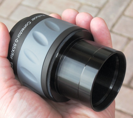

Hola chic@s , hoy me ha llegado el SW ED 80 , no había muy buen cielo (nieblina) pero no me aguante de ganas de sacarlo a la terraza , mi intención era sacar alguna foto para ver si realmente se nota la diferencia de mi newton a este pequeño apocromático.
Realizé el pedido con el reductor focal 0,85x específico para ED80
Y aquí comienza mi problema, al ensamblar mi T2 de Canon al reductor , en la rosca de abajo se supone que va enroscada mi T2 (45mm creo) , pero es demasiado pequeña y evidentemente no encaja.
Por la rosca superior va al tubo , quitando previamente el portaocular (esa va bien)
No se si tendré que coger una T2 con una rosca superior a la que ahora tengo, antes con mi N 150/1200 iba a la perfección (1,24") , pero ahora al cambiar de pulgada (2") la cosa no encaja jeje
Me vino con un adaptador para camara,parecido al de la foto
Pero tampoco encaja en el reductor.
Este adaptador para camara si encaja en mi T2  (para fijarlo hay que apretar los tornillos del portaocular hasta el fondo y aun asi, no queda muy justo) , una vez metido el adaptador con la T2 y la canon .... es imposible hacer foco , cuando parece que ya se acerca al foco óptimo se acaba el recorrido del enfocador, y para dejarlo enfocado , le falta bastante.
En fin, os pido una vez mas , una ayuda , por si alguien utiliza mi configuración y puede echarme un cabo.

« respuesta #2 : Mar, 13 Mar 2012, 00:23 UTC »
Joer Seb eres como un rayo , se agradece esa rápidez Giñar
Mira hize esta foto, asi creo que me puedo explicar mejor .
Aquí tengo roscado ya el reductor al tubo , en el circulo amarillo es donde tendría que ir roscado el T2 , pero como puedes ver en el círculo rojo, la rosca de mi T2 es a simple vista mas pequeña que la rosca del círculo mamarillo.
Por el otro lado de T2 ya es la conexión bayoneta de Canon .

« respuesta #3 : Mar, 13 Mar 2012, 01:43 UTC »
creo que es un M48 lo que necesitas ahí "detrás"
(míde)
te dejo ésto para que elijas "soluciones" depende lo que quieras hacer, si quieres observar con él en visual, si te falta portaoculares para tus oculares de 1,25"
incluso por si quieres tener filtros de 2" y aprovecharlos con oculares de 1,25"

« respuesta #4 : Mar, 13 Mar 2012, 07:08 UTC »
A mi me paso lo mismo, necesitas exactamente esta anillla:
https://www.tecnospica.es/tienda/es/adaptadores/2373-anillo-t-para-reflex-canon-m48.html

« respuesta #7 : Mar, 13 Mar 2012, 10:00 UTC »
Muchas gracias chicos, no hay forma de buscar un adaptador que permita utilizar filtros de 2"?
Tenia pensado comprarme un UHC y ahora ya me dejais un poco seco al saber que no puedo utilizarlos, que rabia, de alguna forma tengo que solucionarlo.
Es un poco paliza gastarte los € y que todavía tengas que gastarte mas en adaptadores ,en fin .... Es lo que hay.
Por cierto les envié un mail al patrocinador,comentandoles lo del buscador acodado y me han respondido ahora diciendome que les envíe el paquete y me lo reenviaran bien.
Tengo que buscarle la solución Para poder usar filtros con mi configuración,esa era la idea principal.
Mil gracias saludos !!!!!

« respuesta #8 : Mar, 13 Mar 2012, 10:20 UTC »
No estoy seguro si en el adaptador que te pongo en el msj anterior permite o no poner filtros, puede ser que si se pueda, esta tarde te lo verifico...

« respuesta #9 : Mar, 13 Mar 2012, 14:21 UTC »
Verificado, si se pueden poner filtros de 2'' , sobresalen por un lado del anillo de manera que lo que se acopla al aplanador no es el anillo sino el propio filtro, pero se puede sin problemas.

HD25
45  Xixón - Asturias
mensajes: 293
« respuesta #11 : Mar, 13 Mar 2012, 15:47 UTC »
Esto es lo que necesito:
https://www.astroshop.es/t-adaptors/orion-t-ring--m48---canon--wide-/p,20990
Un adaptador de Canon DSLR (bayoneta) a rosca 40mm para reductor focal 0.85x Orion específico para ED80, despues el reductor/aplanador ya va roscado al  tubo perfectamente.
Encima puedo usar filtros de 2" , ya que tenía en mente coger algun reductor de contaminacióm lumínica y un UHC.
Así que este me viene perfecto, porque es justo lo que necesito.
Gracias VegaR, por la molestia de comprobar si valían los filtros me ha sido de gran ayuda.
Seb con tantos adaptadores me pierdo un poco jejej, esperemos que con ese valla todo ok y haga foco como dios manda.
Evidentemente un adaptador del reductor a 2" para enchufar directamente al portaoculares de 2" sin tener que andar roscando cada vez el reductor sería lo suyo, pero entre pitos y flautas me pongo en casi 100E en adaptadores, asi qeu poco a poco y voy a por el que mas falta me hace y luego con el tiempo se puede ir complementando.

« respuesta #12 : Sáb, 17 Mar 2012, 10:33 UTC »
Hola, te pongo las fotos aqui  y no por privado por si le puede servir a alguien mas y perdona la tardanza en contestar,,,,no vi el privado blush
La anilla T   es M48  y la pieza que ves delante es para montar  los filtros.

« respuesta #15 : Sáb, 17 Mar 2012, 15:40 UTC »
Gracias J !! pues asi es como lo tengo yo ( tiene que llegarme la T 48 que llegará el lunes ).
Lo que no voy a utilizar en un principio es el barrilete de 2" , la roscare directamente al tubo.
Bufot al roscar el reductor al tubo te viene una anilla de apriete para darle el angulo que quieras a la camara y dejarla fija.

« respuesta #17 : Lun, 19 Mar 2012, 22:57 UTC »
Confirmado !! me ha llegado el adaptador de 48 mm y es correcto, encaja a la perfección Giñar

HOLA, te paso las que faltaban y las medidas de todo, OKOK
La pletina donde se sujeta el contrapeso es de .... 0,5 de grosor ... 3 centimetros de ancho y 17,5 de largo, en mi caso de aluminio pero se puede hacer de cualquier otro material,
El contrapeso propiamente dicho es de 580 gramos de peso,  un poco mas que la camara y va sujeto con un torinillo como se ve en las imagenes,
En cuanto al adaptador a ver si crisyo te pasa el link que me paso en su dia que no lo encuentro Llorar me costo 19 euros,
si tienes mas dudas o preguntas no te  cortes  que para eso estamos OKOK

Gracias J !! Esta semana a ver si tengo tiempo en el curro y me hago una de acero inox, lo malo será calcular el peso del conjunto en total ( pletina y contrapeso ) ,todo será ir probando jeje.
Crisyo !! A ver si puedes colgar el link del barrilete 2" que va al reductor Giñar
Saludossss

Bueno hoy en el curro he sacado un poco de tiempo y ya empezé a hacer el contrapeso
Cada redondo me da 280 gr , asi que pondré una pletina pequeña transversal y le soldaré uno a cada lado, luego una capa de imprimación, pintura y listo !!!
Crisyo !!! asoma la cabezaaa jijiji Giñar
