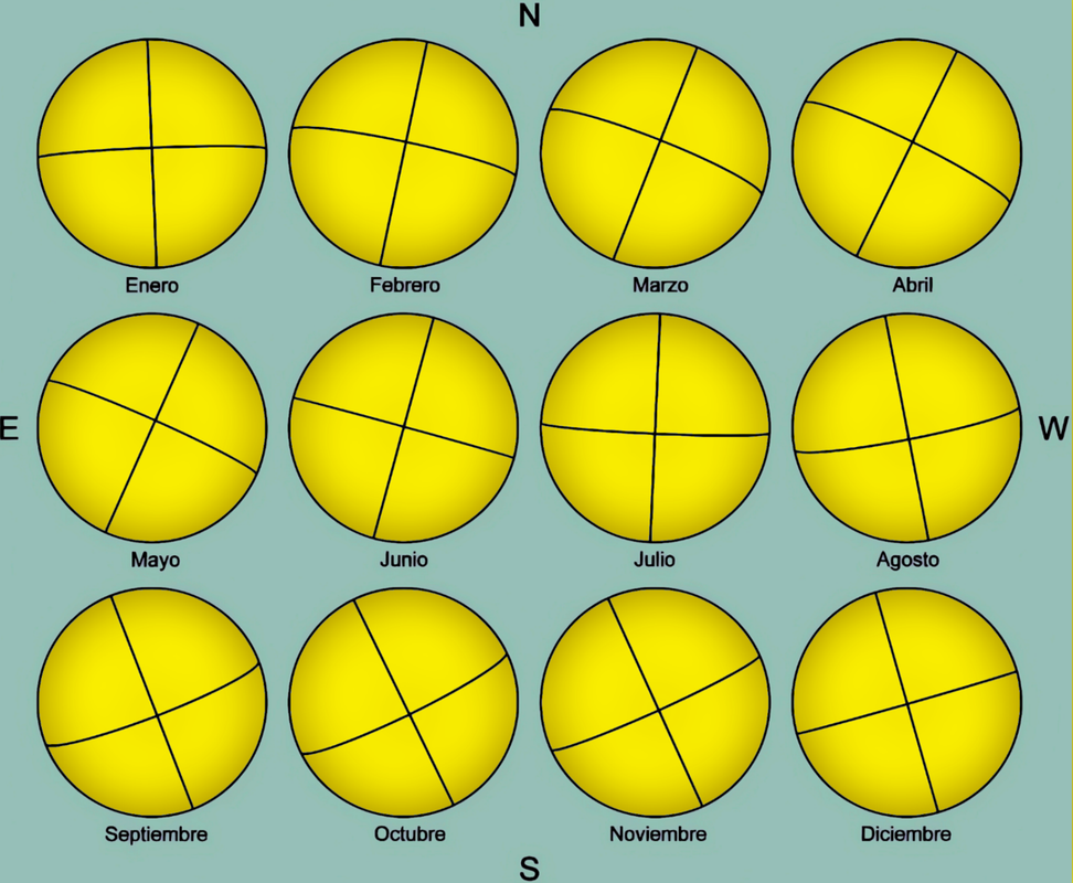

Explicando la inclinación del ecuador solar desde la Tierra en diferentes fechas y la aplicación de las coordenadas heliográficas solares.

 El estudio de las coordenadas heliográficas es esencial para localizar y seguir las características en la superficie solar, como las manchas. Este sistema, análogo al de longitud y latitud en la Tierra, se adapta a las particularidades del Sol, permitiendo analizar su rotación diferencial y la evolución de sus estructuras. Históricamente, se han empleado desde plantillas de celostato con incrementos de 0.5° hasta programas informáticos especializados, logrando mediciones precisas.
posición del ecuador solar según época del año

Ángulo B0
El parámetro B0 indica la inclinación del ecuador solar respecto a la línea de visión desde la Tierra. Su valor oscila entre +7° y –7° a lo largo del año, determinando la correcta visualización de los paralelos (latitudes) en la superficie solar.
Ángulo P
El ángulo P representa la orientación del eje de rotación solar en relación con la dirección Este-Oeste. Este parámetro, con valores entre +26° y –26° según la época, se determina a partir del desplazamiento observable de las manchas solares, lo que permite orientar adecuadamente plantillas y equipos de medición.
Longitud L0
El parámetro L0 define la longitud del meridiano central solar, basado en el sistema de rotaciones de Carrington. Con un rango de 0° a 360°, su determinación se complica debido a la rotación diferencial del Sol, ya que distintas latitudes giran a velocidades angulares variables.
