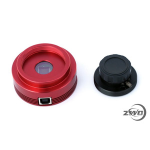

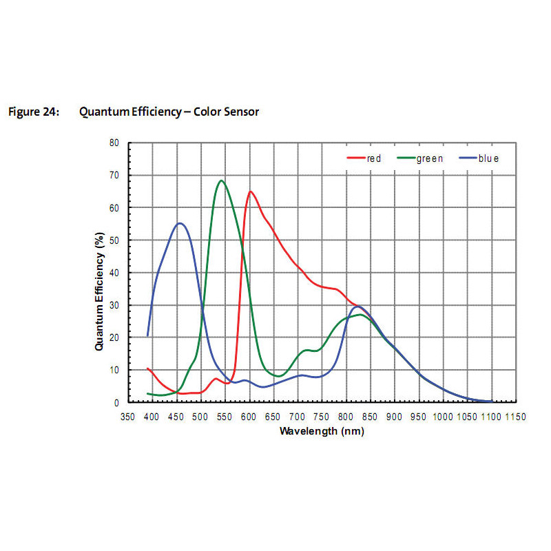

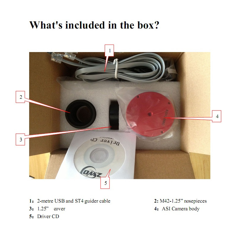

Cámara ZWO ASI 120 MC
chip CMOS MT9M034
1286 x 964
30 fps ( o 15-30 fps la QHY)
USB 2.0
ver
PDF
banco pruebas, Jesus R. Sánchez, CÁMARAS PLANETARIAS MONOCROMO DE 1,2 MEGAPÍXELES
en esa review , la QHY la considera mas lenta

- Viene con el objetivo gran angular. Que no es que lo vaya a usar mucho pero bueno, ahí está.
