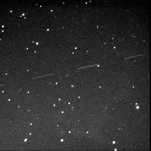

crónica: La primera vez en la historia que se detecta un asteroide (2008-TC3) en ruta de impacto con la Tierra antes del choque. Fotografiado en el espacio incluso por amateurs, impactó en Sudán. En esta ocasión, se trató de un meteoroide de 1.5 metros.
"Asteroide 2008 TC3 capturado por Eric Allen"
Imágenes del asteroide 2008 TC3 capturadas el 7 de octubre de 2008. Dos secuencias de exposición de 10 segundos, con un intervalo de 10 segundos entre ellas, tomadas a las 01h32 UT y 01h42 UT. Utilizando un telescopio Newtoniano de 0,4m F4,4 y una cámara ST-9E. El asteroide mostró un cambio notable en velocidad y trayectoria en tan solo 10 minutos. Lamentablemente, se perdió de vista detrás de la arboleda. Eric Allen, Observatoire du Cegep de Trois-Rivieres, Champlain, Québec, Canadá
El rastreo del cielo que se lleva a cabo desde el observatorio que la Universidad de Arizona tiene en la cima del monte Lemmon, al norte de Tucson, ha permitido encontrar un pequeño asteroide que va a colisionar con la atmósfera de la Tierra a las 2h46m UT (4h46m hora oficial española en la península) de mañana día 7, es decir, dentro de unas horas.
El asteroide entrará en la atmósfera sobre el norte de Sudán, y debido a su tamaño no se espera que cause daños.

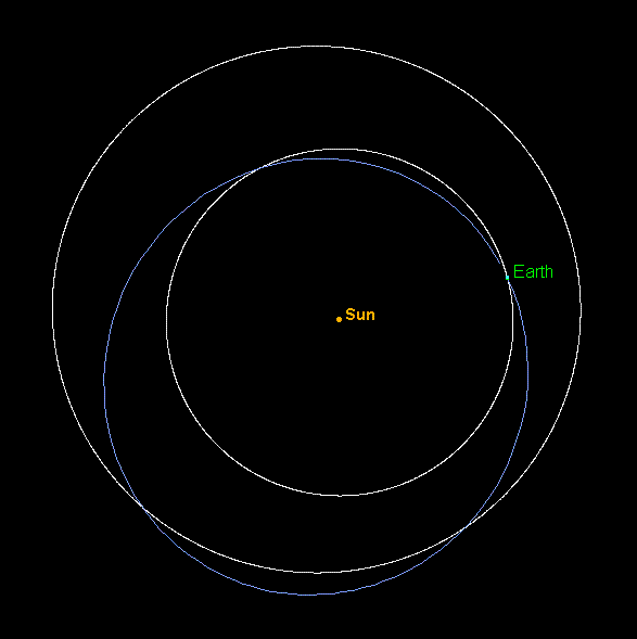

órbita de 2008 TC3
órbita que seguía (hasta hoy  XD )
notar como se acercaba a La Tierra y Marte alternativamente

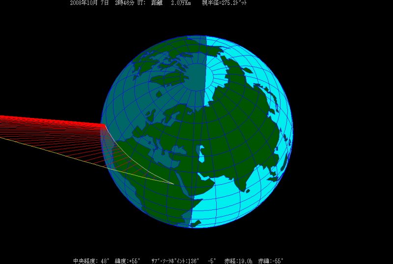

trayectoria y proyección de 2008 TC3 respecto el globo terrestre

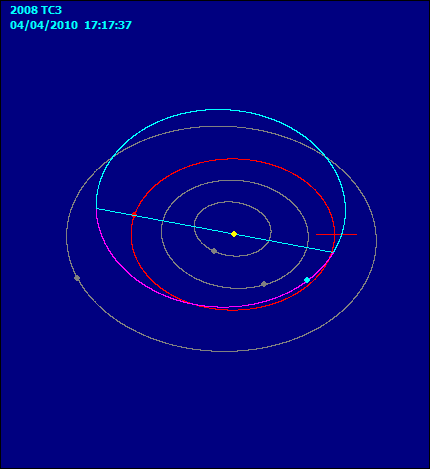

datos y diagrama de la órbita
https://ssd.jpl.nasa.gov/tools/sbdb_lookup.html#/?sstr=2008tc3&view=OPC

lugar impacto de 2008 TC3
localización impacto de 2008 TC3
estela dejada por el impacto de 2008 TC3

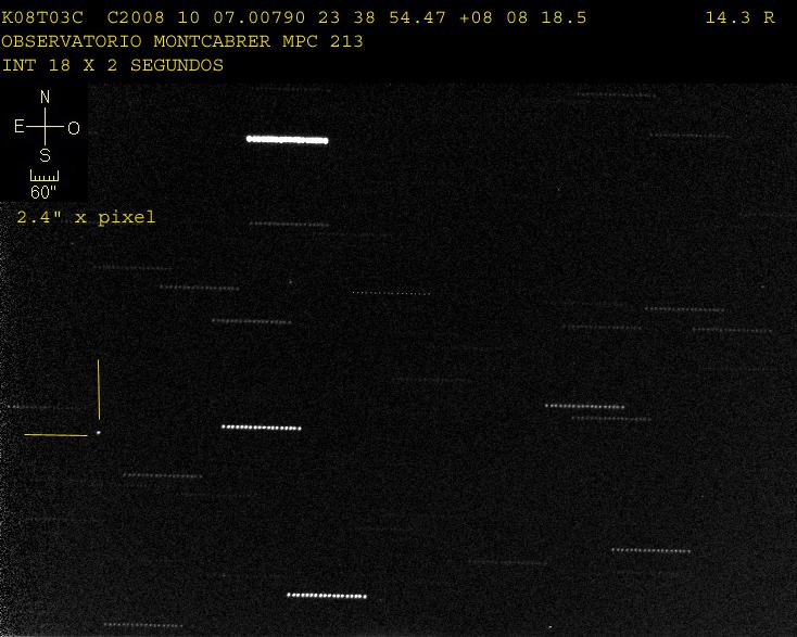

aquí unas observaciones que me ha pasado Albert Sanchez  (código observatorio de la MPC 442 )
observatori en Gualba, cerca Sant Celoni
ésto es un ejemplo de lo que algunos aficionados envían, en este caso
COD 442
OBS A. Sanchez
MEA A. Sanchez
TEL 0.36-m f/7 Schmidt-Cassegrain + CCD
ACK MPCReport file updated 2008.10.07 13:24:39
AC2 XXXXXX@hotmail.com
NET USNO-A2.0
     K08T03C  C2008 10 06.91534 23 32 38.12 +07 59 22.8          15.8 R      442
     K08T03C  C2008 10 06.91572 23 32 38.99 +07 59 25.2          15.8 R      442
     K08T03C  C2008 10 06.91691 23 32 41.65 +07 59 31.9          15.8 R      442
     K08T03C  C2008 10 06.91709 23 32 42.00 +07 59 32.6          15.8 R      442
     K08T03C  C2008 10 06.91727 23 32 42.43 +07 59 33.6          15.8 R      442
     K08T03C  C2008 10 06.91748 23 32 42.90 +07 59 35.1          15.8 R      442

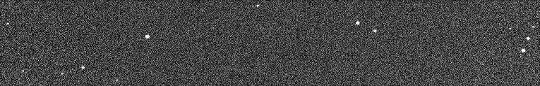

y la animación de unas imágenes
animación tomada por Albert Sanchez  imágenes consecutivas de meteoroide 2008 TC3 desde el Observatorio amateur MPC 442
excelente, Son los rastros de un objeto que ya no existe !

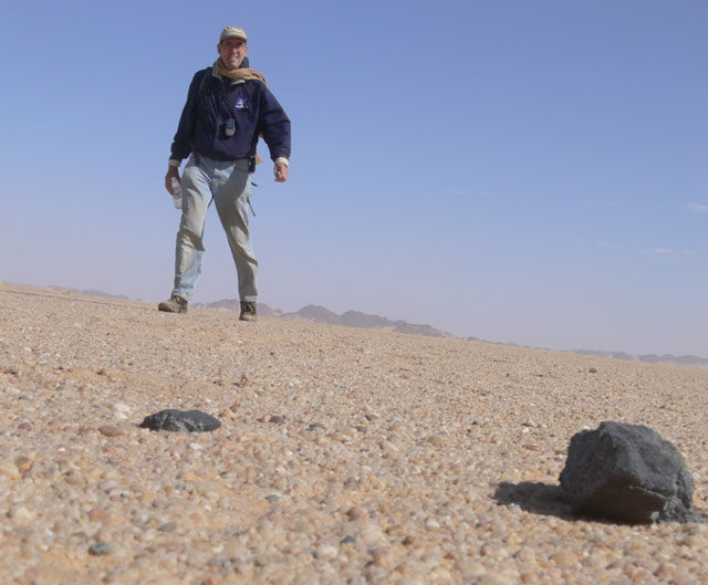

Científicos de la NASA se han sorprendido al encontrar los ingredientes fundamentales para la vida en un lugar que parecía imposible. Los aminoácidos, que se utilizan para fabricar proteínas, fueron descubiertos en un meteorito que se formó cuando dos asteroides chocaron.
La colisión espacial volvió a la roca tan caliente que tales bloques de construcción para la vida no deberían poder existir. El hecho de que estén allí aumenta las posibilidades de que la vida fuera sembrada desde el espacio, dicen los expertos.
Peter Jenniskens encontrando fragmentos en Sudán
Peter Jenniskens en Sudán, con algunos de los meteoritos.
El Dr. Daniel Glavin de la NASA, del Centro Espacial Goddard, en Maryland, dijo: "La sacudida de la colisión lo calentó a más de 1.093 grados Celsius, lo suficientemente caliente para que todas las moléculas orgánicas complejas como los aminoácidos hayan sido destruidas, pero las encontramos de todos modos".

El Dr. Peter Jenniskens, un cazador de extraterrestres del Instituto SETI, California, se acercó a la NASA para sugerir buscar aminoácidos en los restos de meteoritos ricos en carbono.
Los astrónomos sabían que el asteroide, llamado 2008 TC3, había estado involucrado en una colisión inusualmente violenta en el pasado distante, gracias a que contiene minerales que se forman sólo con altas temperaturas, por lo que no esperaban encontrar los ácidos. Pero, para su sorpresa, encontraron 19 aminoácidos diferentes que están seguros de que no se deben a contaminación una vez que había aterrizado en la Tierra.

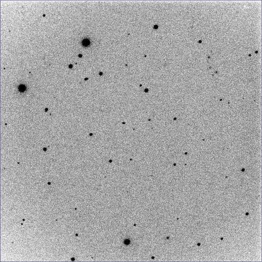

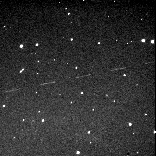

Aunque el tema es viejo cuelgo las imágenes y la animación que pude hacer el día de la caída del 2008 TC3 , fue muy emocionante, poderlo seguir .
animación del asteroide 20p8 TC3 por Ramón Naves
observación de 2008 TC3 por Ramón Naves
