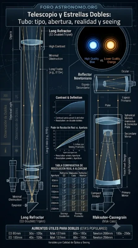

Tablas de resolución real: refractor AC, ED, Maksutov y Newton según apertura y seeing. Elige tu telescopio para dobles en ciudad con criterio real.

« respuesta #12 : Mié, 21 Ene 2026, 02:09 UTC »
Obviando el seeing y los problemas de calidad óptica o colimación, y suponiendo que el tubo esté soportado por una montura sobrada, podemos considerar esta tabla bajo un mismo criterio (que responde individualmente por tipo de OTA y focal).
Así que aunque realista por tubos, todavía no aplicamos una limitación tan importante como el seeing... Por ello se me ha ocurrido aplicar Propagación de errores con ambos límites como un tratamiento de errores, para ver qué ocurre al aplicar otra capa más de realismo: "la madre de todas"... un seeing medio de 1", de 1.2" y de 1.5":
ModeloDiámetro (mm)Tipo ÓpticoAumentosResolución
máxima
en Dobles (")
con
Seeing 1.0″
con
Seeing 1.2″
con
Seeing 1.5″
ACRO 80/100080Refractor ACRO f/12.5160–184×1.50″1.80″2.02″2.29″
ED 80 f/1080Refractor ED f/10170–190×1.45″1.77″1.99″2.26″
ED 100 f/10100Refractor ED f/10225–250×1.10″1.49″1.77″2.00″
MAK 9090Maksutov f/13.3175–198×1.40″1.73″1.96″2.24″
MAK 102102Maksutov f/12.7199–224×1.22″1.58″1.84″2.08″
MAK 127127Maksutov f/15.0248–279×1.00″1.41″1.64″1.80″
Newton 150 f/8150Reflector Newton f/8270–315×0.90″1.35″1.60″1.77″
Newton 200 f/6200Reflector Newton f/6340–390×0.70″1.22″1.49″1.66″
Hay observadores que fuerzan más los aumentos, otros menos, pero la tabla corresponde a esta clasificación:
Aumentos VISUAL Real Alto y Límite por tipo de esquema óptico de telescopio
estudio sobre observación de estrellas dobles y telescopios habituales
Pero... ¿qué quiere decir "observar dobles"? Hay muchas maneras: disfrutar de las clásicas siguiendo el libro de Comellas, estudiar diferencias de brillo, optimizar las condiciones de altura máxima, medir dobles cerradas, hacer seguimiento de cambios en AP (ángulo de posición) y separación angular...
Como ves, el diámetro marca bastante, pero la calidad óptica cuesta, y más cuanto más grande sea el tubo. La relación no es lineal. Por último hay que pensar en el buen manejo de cada instrumento, cada vez más exigente respecto al nivel de vibración... Aquí es donde se nota la potencia que podemos obtener al saber manejar un sencillo Dobson: un 150 f/8 es muy amable de colimar, sin problemas.
Y si empezamos a convolucionar considerando los límites del seeing, el grupito de tubos aún se "nos apelotona" más.
Dejo esta tabla, pero ¡ojo! La definición de seeing medio es bastante estricta porque se habla de imagen planetaria, más exigente de media que considerar tener algún momento de calma mientras observamos dobles brillantes e iguales.
El seeing: el gran limitador real de la calidad del cielo y la resolución de imagen
         - para una longitud de onda visual de 550 nm
